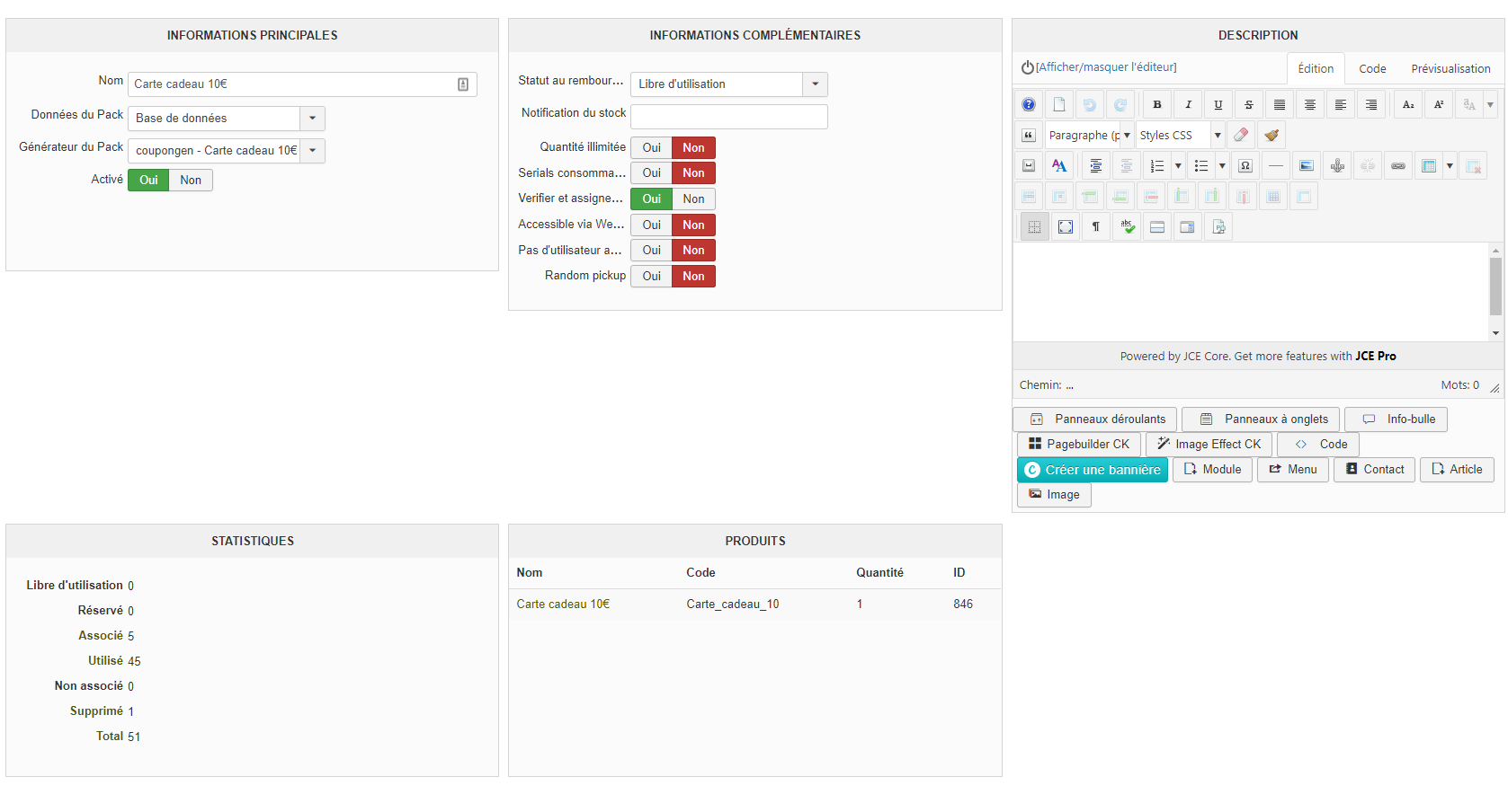

j'ai un hikashop + hikaserial qui tourne depuis un moment ... mais là on vient de trouver un gros soucis l'utilisation des coupons cado generer par hikaserial ne se desactive plus apres utilisation
EX : j'ai une carte cado 10€ générer par un pack
le plugin est comme cela
quand l'utilisateur utilise sa carte cado et que la commande est valider le code attaché à la carte cado ne se desactive pas !
donc en soit c'est possible de racheter indefinient .....

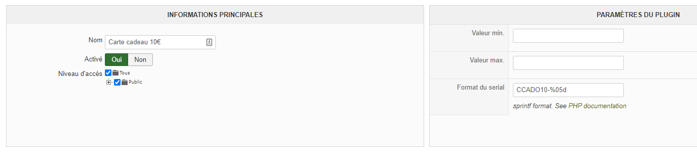

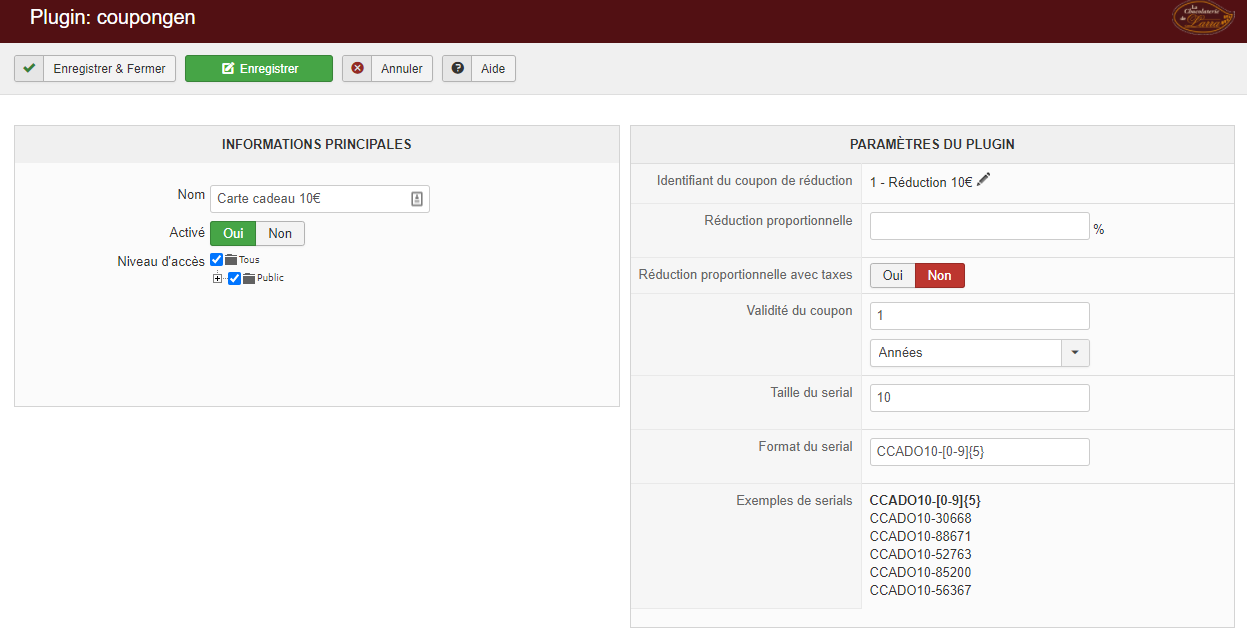

Je ne sais pas à quoi correspond votre deuxième capture mais ce n'est pas "coupongen".
Veuillez noter que le générateur de coupon va créer un coupon HikaShop et que c'est à vous de configurer le template de coupon afin qu'il ne puisse pas être utilisé indéfiniment.
Je vous invite à consulter la documentation du plugin "coupongen" pour plus de détails.

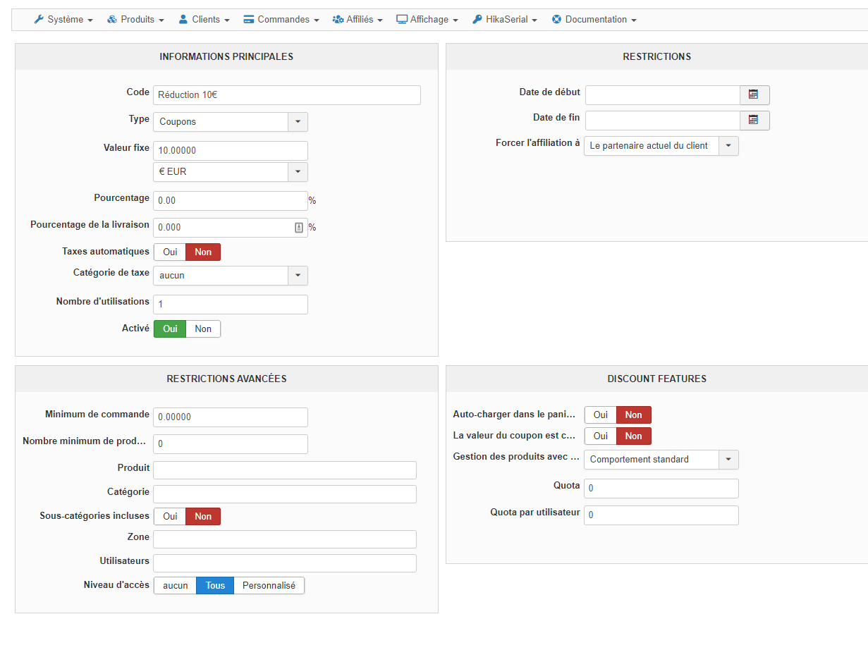

Voici la configuration de coupongen pour 10€
cela a fonctionner pendant un moment
on voit bin que le coupon n'est utilisable qu'une fois pourtant
Merci par avance

Nombre d'utilisation : 1
Activé : Oui
Quota : 0
Je vous invite à corriger votre configuration de coupon.

actuellement j'ai bien
Activé : Oui
Quota : 0
que faut il changer ??
Merci par avance
  • Posts: 26384
5 years 4 months ago #331840
Dans le liens de documentation, vous avez une capture d'écran d'un coupon.
Vous devez utiliser les mêmes paramètres.
Je vous ai indiqué dans mon messages les trois paramètres qui sont actuellement mal configurés.
Nombre d'utilisation : Indique que votre coupon a été utilisé alors qu'il est un template de coupon (et ne doit pas l'être).
CF : www.hikashop.com/images/stories/hikaseri...oupon_edition_00.png
Activé : Comme indiqué dans la page de documentation, il ne faut pas que votre template puisse être utilsable :
Your coupon have to be unpublished. When the plugin would duplicate the coupon, it would automatically published it.
Et enfin, le Quota est justement l'option que vous souhaitez mettre en place pour avoir une limitation d'utilisation.
La documentation HikaShop sur les coupon vous donnera les explications nécessaire.
Je vous indiquait également que, pour plus de détails, vous devriez contacter le support HikaShop dans la section dédiée du forum.
En effet, les coupons HikaShop, leur configuration et leur restrictions est spécifique à HikaShop et non HikaSerial.
