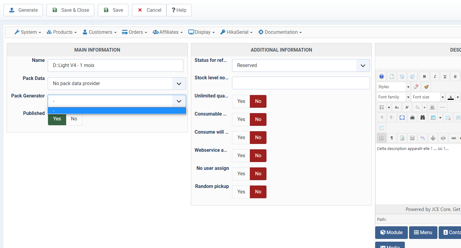

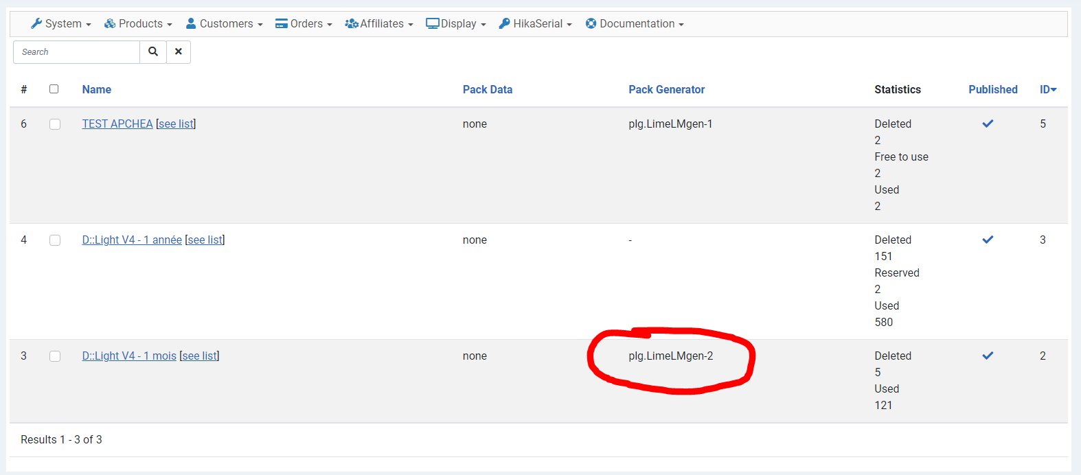

De plus quand on affiche les packs (capture 1), on voit le générateur ("plg.LimeLMgen-2") mais quand on ouvre le pack, le déroulant est vide (capture 2). Bien que je pense qu'on n'utilise plus ce mécanisme. Cela fait bien longtemps que je ne me suis pas replongé dans HikaSerial.

Est-vous en mesure de configurer un plugin "random generator" et de l'avoir visible sur votre site ?
Le "plg.Lime" que vous avez et la liste vide indique que votre plugin ne réagit pas au trigger "onPackGeneratorTypeDisplay", lui-même automatiquement géré par "hikaserialPlugin" si vous avez bien défini

Bonsoir,
Merci pour votre réponse mais le problème venait du fait que nos plugins comportaient des noms de fichiers avec des majuscules. La fonction joomla "bootPlugin" du gestionnaire d'extension qui est notamment sollicité par JImport::importPlugin fait un strtolower du nom avant de charger le fichier (require). Ce qui fait que la classe de nos plugins n'existait pas dans le contexte et n'était jamais "étendue" d'où l'impression que les triggers n'étaient pas déclenchés "onActivation", etc....
Belle séance de debug du dispatcher de Joomla....
Ce qui est dommage c'est que rien n'est prévu dans l'installer de Joomla pour vérifier cela au moment où on installe un nouveau plugin. J'avais refait une installation de nos plugins et Joomla ne signalait rien.... aucune trace nulle part !
En tout cas rien à voir avec HikaShop/serial. Tout remarche comme avant sous J4/Php8.
