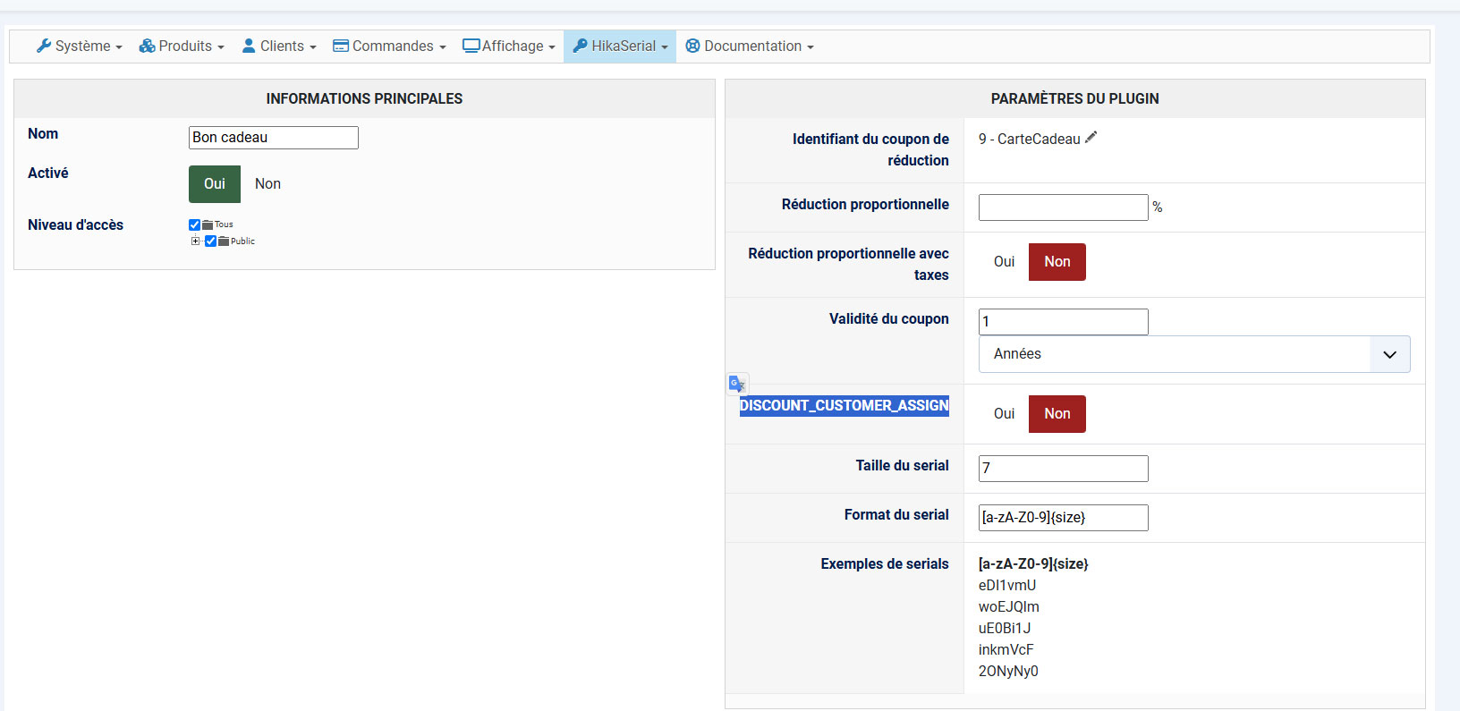

Merci de fournir une capture d'écran de la configuration de votre plugin "coupon generator".

Merci pour votre retour, voici une capture d'écran

1 year 6 months ago #365865
Veuillez mettre la "réduction proportionnelle" à 100%.
CF : www.hikashop.com/support/documentation/1...ugins-coupongen.html
Variable discount - If not empty, it would override the coupon flat amount by the percentage of the linked product price.

1 year 6 months ago #365868
rhoo lala, j'étais passé a coté de ce point, merci, c'est parfait.
