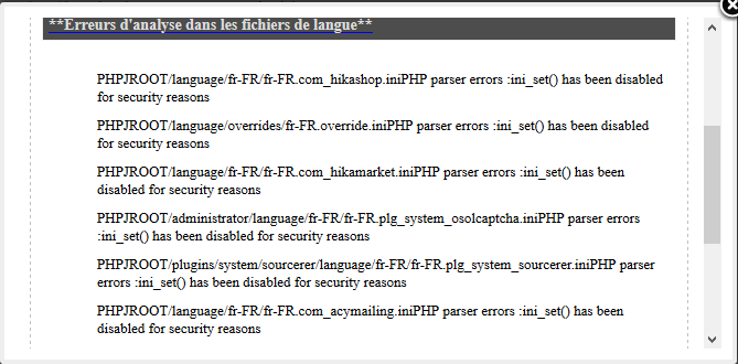

J'ai mis le rapport d'erreurs Joomla sur Maximum, mais rien hormis des annotations concernant le fichier de langues :
J'avais pourtant copié sur le site le fichier /plugins/hikashoppayment/mangopay/mangopay.php que vous aviez modifié, je le mets en PJ.

2 - Le mode de debug des langues de Joomla n'est en rien lié au PHP.
Et des fois le mode de debug (normal) de Joomla ne permet pas de voir les erreurs PHP c'est pourquoi il est important de pouvoir regarder dans le fichier de log PHP.

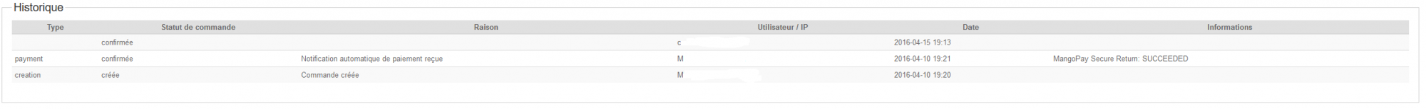

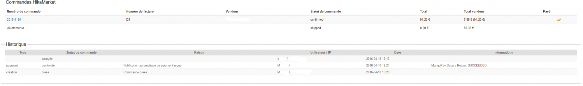

J'ai pu modifier la commande principale dans le backend, pour la passer en statut "Envoyée" :
Cela créée une ligne d'ajustement
Par contre impossible de modifier la sous-commande dans le backend, elle reste sur le statut "Confirmée" même si je sélectionne "Envoyée" puis valide :
Une ligne apparaît bien pour notifier mon intervention, mais le statut est resté sur "Confirmée".

Comme je vous l'ai indiqué précédemment : Sachant que la commande est payée il n'est pas possible de la modifier.
C'est la raison pour laquelle, lorsque vous modifiez la commande principale, une sous-commande d'ajustement est créée.
Vous essayez de modifier une commande vendeur qui a déjà été payée et il y a des sécurités dans HikaMarket pour empêcher le vendeur de faire certaines opérations. Et comme je l'ai expliqué dans d'autres threads, nous travaillons actuellement sur une refonte de ce système afin de donner plus de souplesse.
