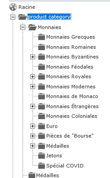

Sur le site actuel, il existe déjà une arborescence de produits avec des catégories et sous catégories ayant pour racine "product category" (capture jointe)
Pour les vendeurs de Hikamarket, est-il possible de :
1- Utiliser les catégories / sous catégories existantes pour mettre leurs produits ( et ne pas pouvoir modifier les produits autres que les leurs)
2 - Pouvoir ajouter des catégories / sous catégories dans la même catégorie principale " product category" qui seront à leur tour utilisables par les autres vendeurs.
Tous les vendeurs sont des numismates, mais il existe une multitude de catégories possibles et le but, c'est que la vue "catégories" du site reste
parfaitement lisible pour l'internaute.
Merci d'avance
Patrick

1 - Vous pouvez tout à fait autoriser vos vendeurs à utiliser l'arborescence de votre "product category".
Cela se configure dans les paramètres généraux : www.hikashop.com/support/documentation/1...nfig_market_category
2 - Un vendeur ne peut créer une catégorie que dans une catégorie qui lui appartient déjà.
A cause du fait que deux vendeurs pourraient "se marcher sur les pieds", il n'est pas prévu dans HikaMarket de laisser libre cours au modifications globale par les vendeurs.
Autrement, un vendeur pourrait renommer une catégorie existante, créer des doublons voir même supprimer une catégorie utilisée par d'autres.
Il vous est possible dans HikaShop de n'afficher que les catégories qui possèdent au moins un produit.
Ainsi, vous pouvez pré-créer un grand nombre de catégories qui ne seront visible pour le client que lorsqu'un de vos vendeur placera un de ses produit à l'intérieur.

Merci beaucoup pour votre réponse rapide !
Effectivement, pré ccréer lesccatégories me paraît être la meilleure solution!
Mercibeaucoup.
