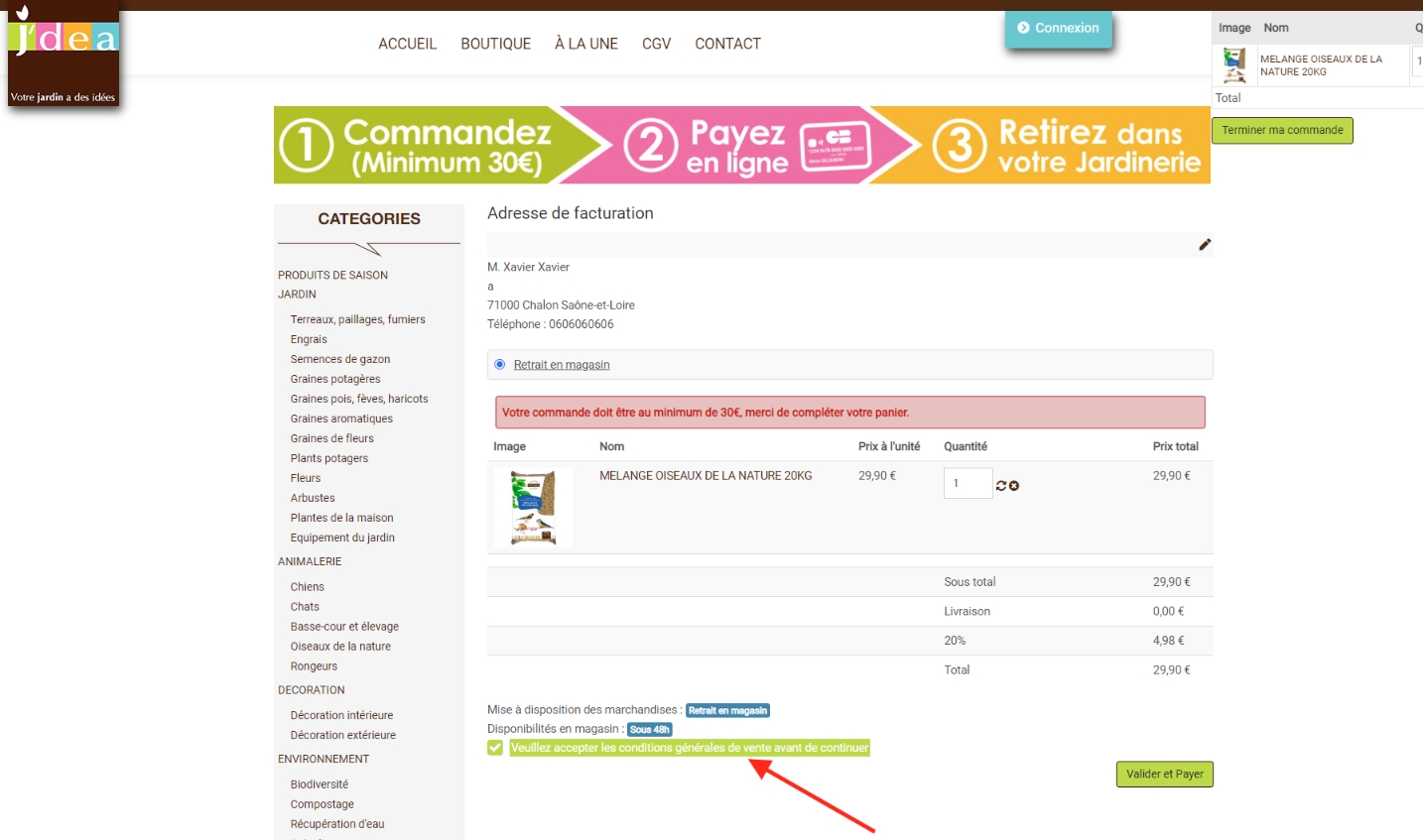

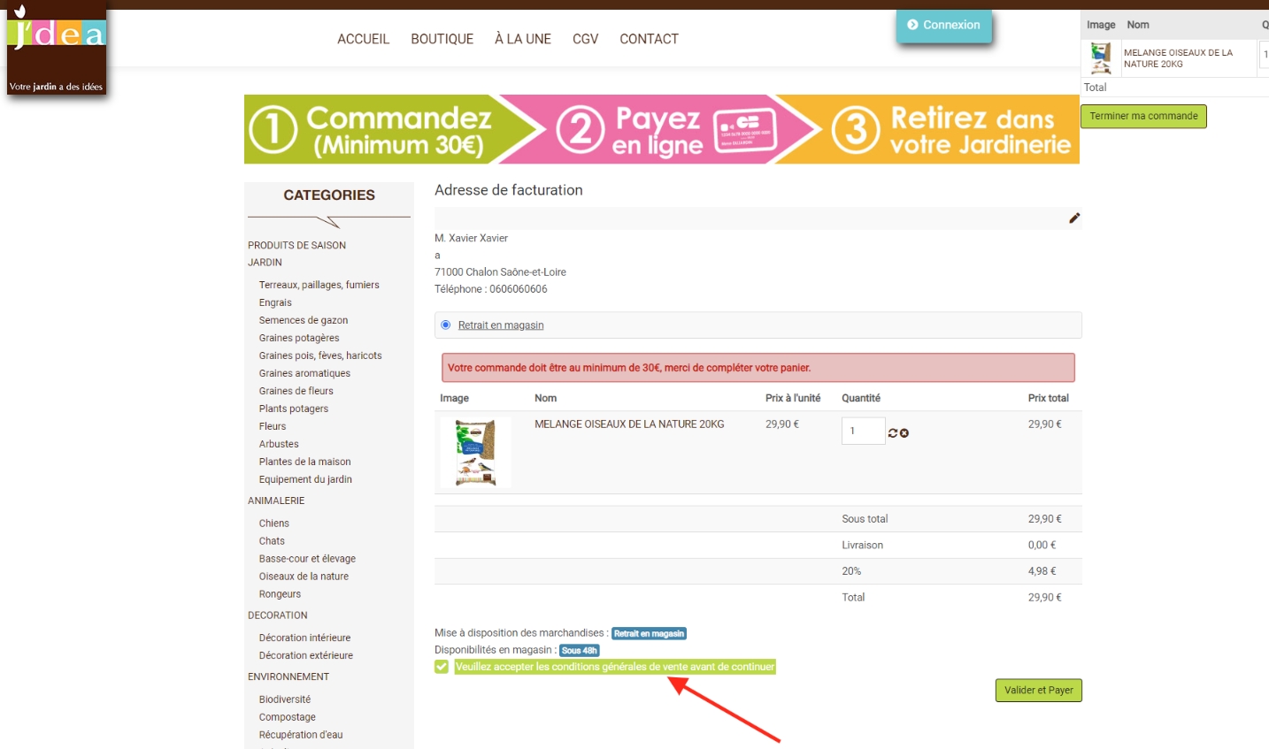

Comment faire pour que les CGV de chaque vendeur soient associées à la page de checkout du vendeur (cf image jointe "cgv-page-checkout.jpg").

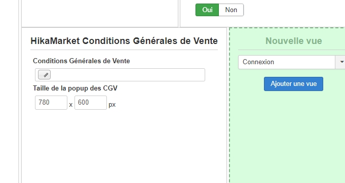

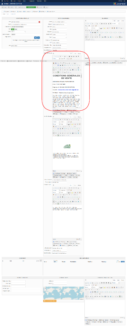

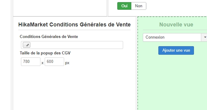

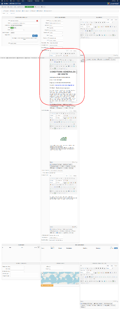

Nous avons des CGV paramétrées dans la page vendeur d'Hikamarket (cf image jointe "CGV-vendeur-Hikamarket.png").
Nous avons aussi un article spécifique et un élément de menu pour les CGV de chaque vendeur (exemple : www.jdea.fr/cgv-jardins-comtois )
Mais dans le Passage en caisse, aucun article ne peut être paramétré puisqu'il a autant de CGV que de vendeurs (cf image jointe "CGV-passage-en-caisse.jpg").

Dans un premier temps je vais vous conseiller de sélectionner un article pour les CGV de votre boutique.
Ainsi le lien principal pointera sur un contenu qui existe.
Le module HikaMarket s'occupe d'ajouter une entrée par vendeur dans le panier et la popup affichera ce qui est configuré dans le champs "terms".
Par contre, s'il n'y a pas de terms alors l'entrée ne sera pas ajouté en plus de la première case "obligatoire" de la boutique.
