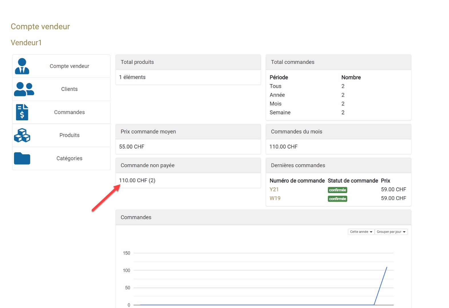

-- HikaShop version -- : 4.7.0
-- HikaMarket version -- : 4.1.1
-- Joomla version -- : 4.2.6
-- PHP version -- : 8.0
Je suis en train de finaliser un shop, avec le plugin Stripe connect. J'ai fait des essais et cela fonctionne correctement.
Toutefois, je vois dans mon panneau de "vendeur test" que les 2 commandes effectuées sont marquées comme "non payé".
Je vois aussi que je peux demander le paiement de ces commandes.
Mais comme elles ont été payées par Stripe connect directement, pourquoi sont elles non payées dans le compte vendeur ?
Ces commandes sont bien confirmées et l'argent (mode test Stripe) à bien été distribuer au vendeur + commission à l'admin.

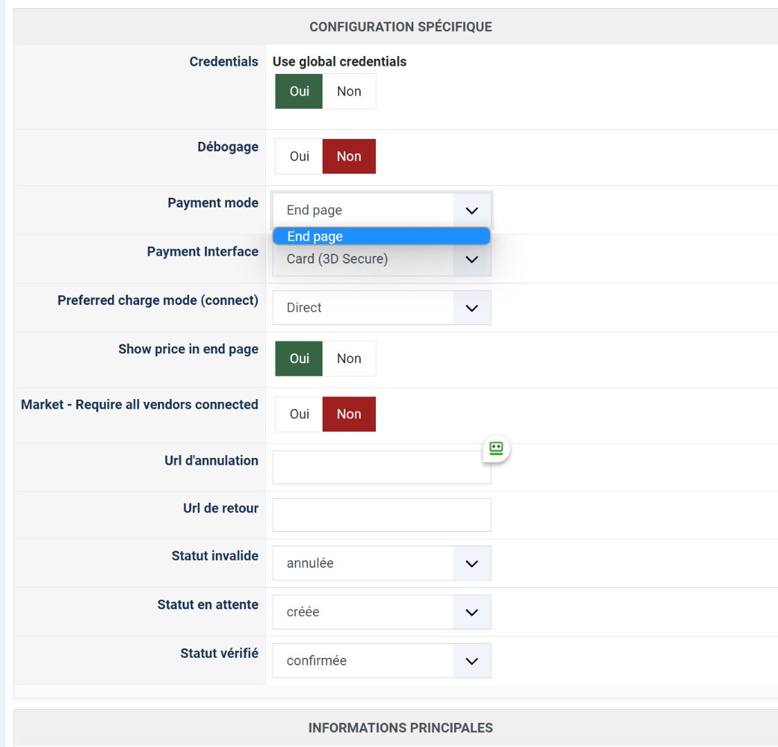

Dans la table hikashop "order", le plugin Stripe va sauvegarder des informations dans la colonne "order_payment_params" (ces données sont serialisées par HikaShop).
De plus, en quelle mode est vous configuré dans le plugin (checkout / end) ?

Pour le mode, je ne suis pas certain de bien comprendre la question, voici un screenshot du mode de paiement Stripe connect (je n'ai pas de choix de mode, uniquement end page) :
