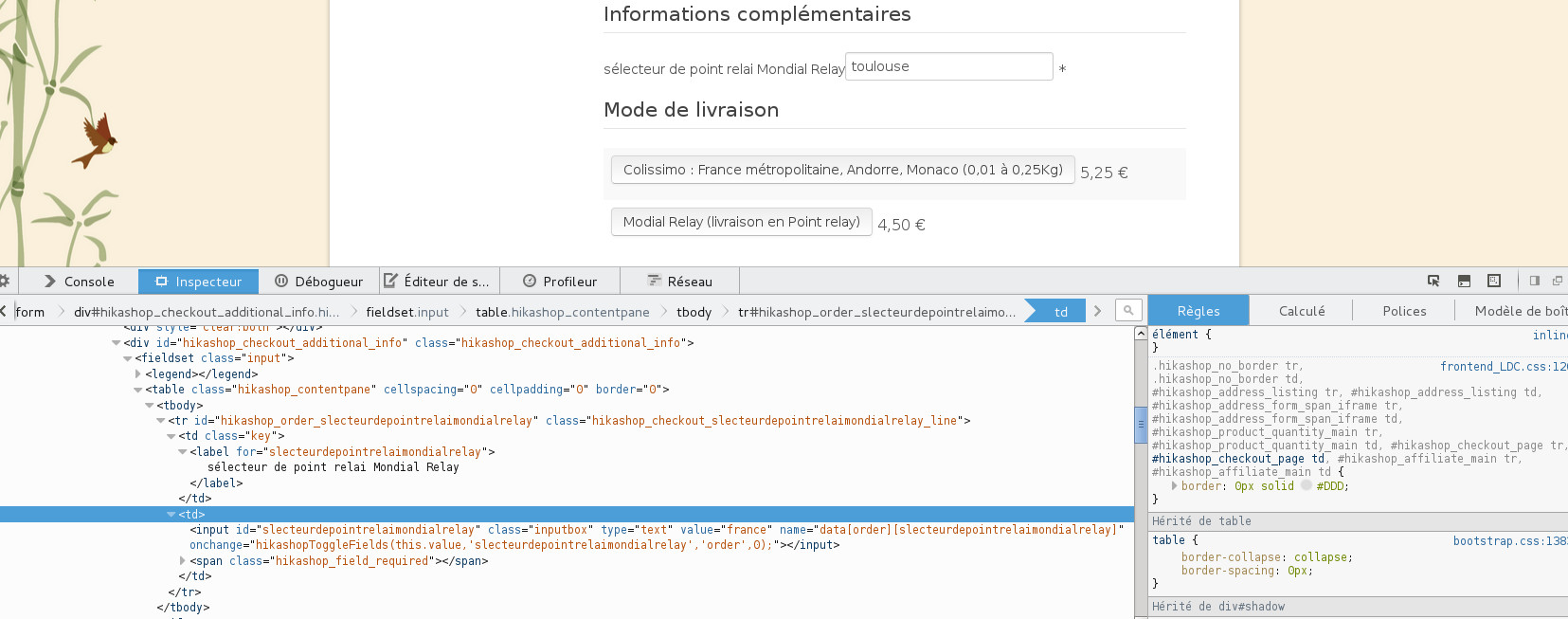

Sur le screen-shot on voit que le HTML généré est plutôt simple.

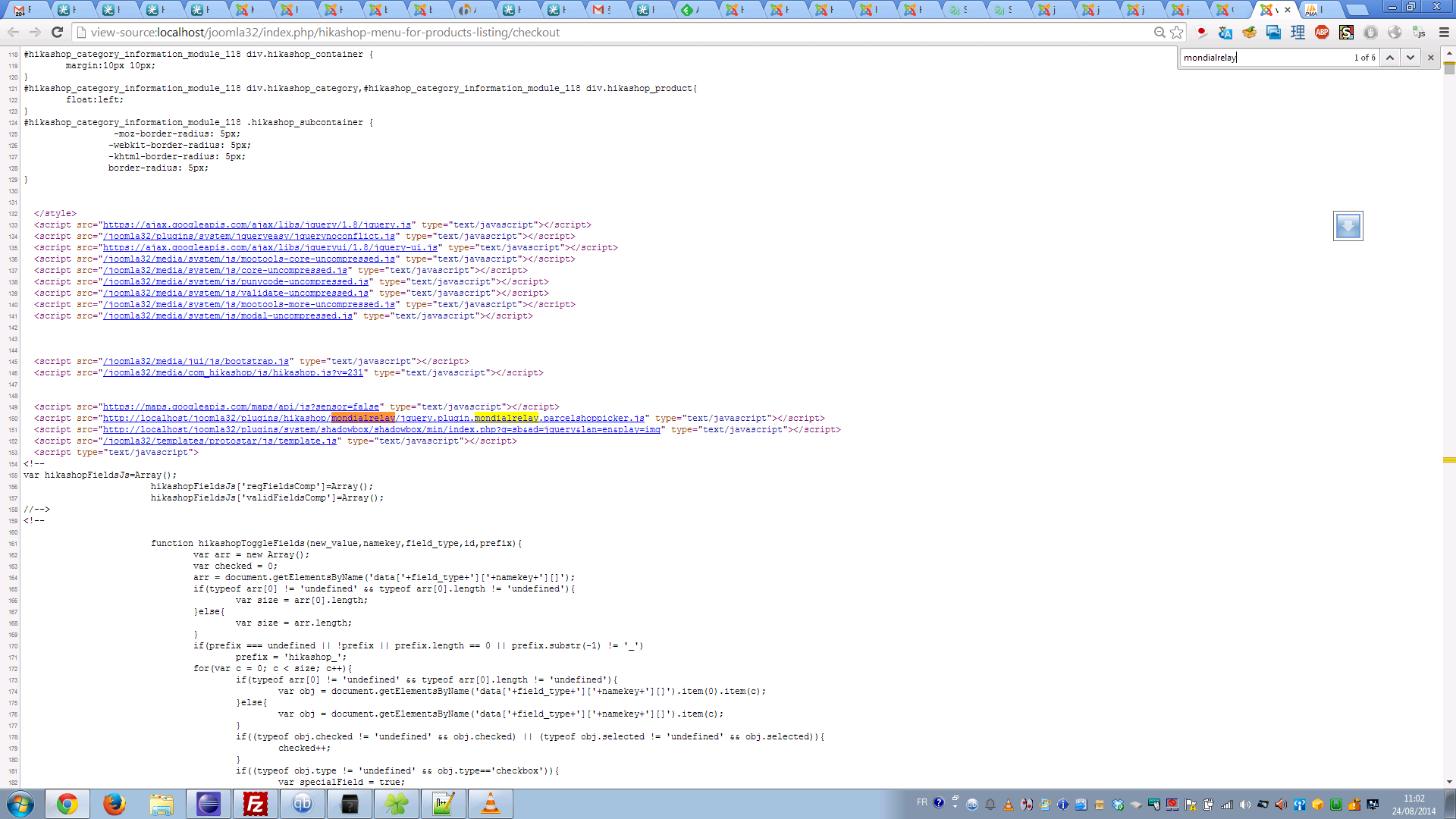

Par contre à aucun moment le JS censé être chargé par le plugin n'est chargé, je ne vois rien qui corresponde dans l'outil réseau de firebug.

Justement non, je n'ai pas le JS Mondial relay chargé dans le <head>, je ne le vois ni dans la balise, ni dans l'outil réseau de firebug.
Et Jquery est chargée, je n'ai pas d'erreur dans les logs du serveur web...
Et je n'ai pas le script du nouveau plugin pour Hikashop dans le markup.
Pourtant le plugin est bien activé.
Une idée de ce que je pourrai faire pour debugguer ça, pour vous donner plus d'infos ?

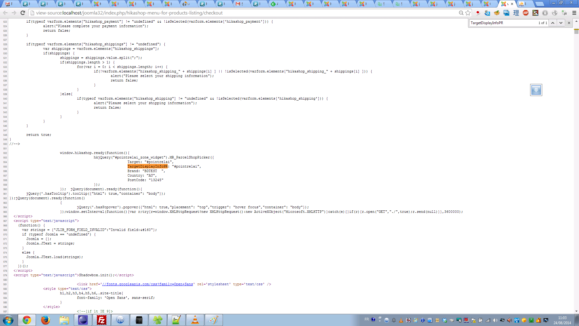

Le souis pourrait venir d'un cache activé sur le site.
Sinon, peut être que le plugin ne voit pas qu'il est sur le checkout, ou alors il ne voit pas l'adresse de livraison sélectionnée, ou alors il n'y a pas de code postal dans l'adresse de livraison sélectionnée ?
Ce sont les raisons qui feraient que la fonction display du fichier mondialrelay_class.php fasse un return prématuré avant l'ajout du javascript sur la page.
D'ailleurs c'est même surement le premier point. Le plugin ne se voit pas sur la passage en caisse.
Donc il faudrait débug ce code:
		if(@$_GET['ctrl']!='checkout' && @$_GET['view']!='checkout'){
			return parent::display($field,$value,$map,$inside,$options,$test,$allFields,$allValues);
du plugin.

Comme expliqué dans mon dernier message, il faut voir le code suivant du plugin:
Essayez voir de supprimer ce code. Peut être que cela aidera.

J'ai bien le champ: "slecteurdepointrelaimondialrelay" (avec le e manquant entre le s et le l...je ne sais pas si c'est moi qui ai fait cette faute de frappe ou pas)
Et ce champ est du type : "Sélecteur de point relai Mondiale Relai"
Ce champ est activé
Le plugin est activé
Et dans le flux "passage en caisse" j'ai bien l'étiquette "champs" intercalée entre "adresse" et "livraison"
Alors il est vrai que dans un premier temps j'avais créé un champ de type texte puis que j'ai corrigé le type pour ce champ.
Est ce qu'il y aurait un cache qui aurait conservé le type texte ?
J'ai pourtant purgé le cache.
Est ce que je peux vous proposer de vour créer un accès admin sur ce site de test pour que vous puissiez jeter un oeil ?
