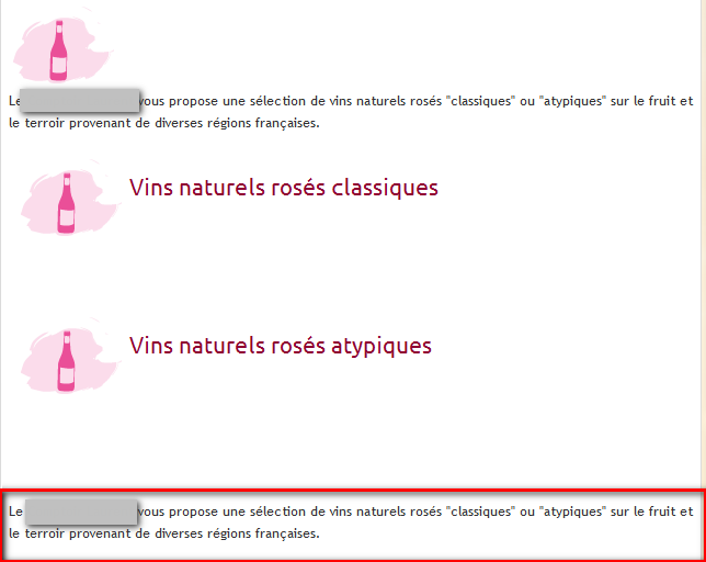

Bonsoir,
J'ai mis en place des listes de catégories de produits.
Celles-ci affichent la description de ces catégories.
Le problème est qu'en 1.5.7 : une fois; en 1.5.8 : 2 fois !!

14 years 3 months ago #53217
Bonjour juanalan,
Visiblement la description en double provient d'un module qui à été activé.
Celui ci rajoute une description, il s'agirait du module ayant l'id 125.

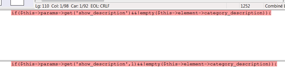

Après recherche des différences entre les versions (1.5.8 du 30/05 et 1.5.8 du 01.06), la réutilisation du code antérieur du fichier \front\views\product\tmpl\listing.php me permet de ne plus avoir de doublon.
Les différences sont les suivantes :
1) line 98
2) line 110
A voir où le bas blesse.
JA

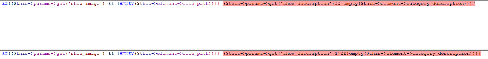

  • Posts: 86182
14 years 3 months ago #53399
C'est déjà corrigé de notre coté.
Il faut remplacer cette ligne par:
if(($this->params->get('show_image') && !empty($this->element->file_path))|| ($this->params->get('show_description',!$this->module)&&!empty($this->element->category_description))){

  • Posts: 86182
14 years 3 months ago #53619
En fait,
Sur les deux lignes, il suffit de changer:
$this->params->get('show_description',1)
en:
