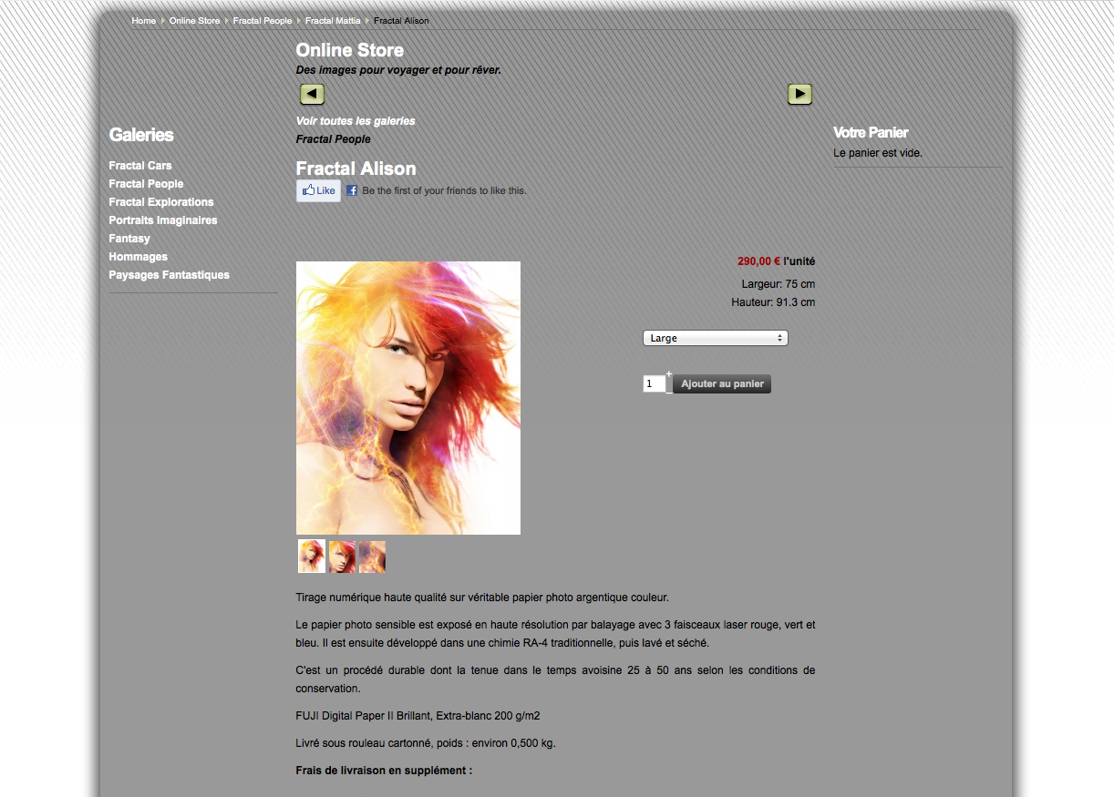

Quand je sélectionne un module en bas de la page produits, l'affichage de cette page ne fonctionne plus.
Voir les captures d'écran :
Capture 1 : sans module en bas de page.

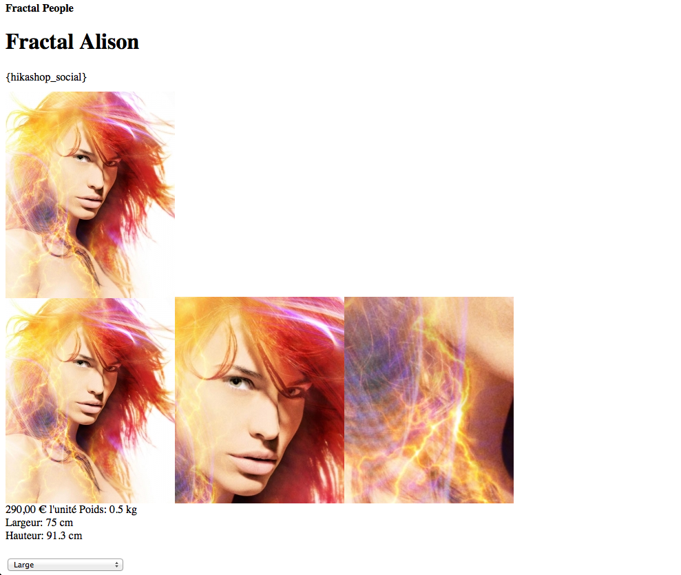

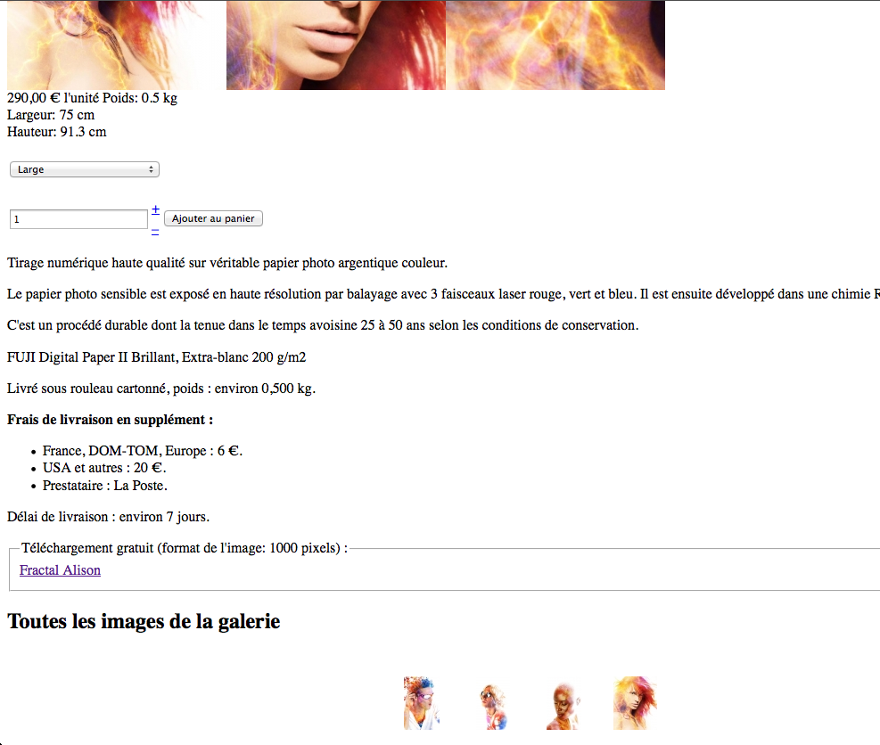

Capture 2 et 3 : avec module en bas de page.
Avez-vous une idée de ce qui se passe (et surtout, comment régler ce problème) ?
Bizarrement, 2 de mes 7 catégories de produits (qui ont toutes exactement les mêmes réglages) ne semblent pas affectées par ce problème...
L'affichage déficient que j'obtiens avec le module en bas de page est similaire à un problème que j'ai eu auparavant, qui semblait lié à la taille de l'image, et que j'ai réglé en divisant par deux la taille de l'image du produit. Cependant, comme les produits que je vends sont des images, j'ai besoin d'avoir un format suffisament important et je ne peux pas me permettre de les réduire encore.

Vous avez l'erreur:
Fatal error: Allowed memory size of 25165824 bytes exhausted (tried to allocate 6000 bytes) in /hsphere/local/home/arnaudreichert/digitalartconcept.com/version2/administrator/components/com_hikashop/helpers/image.php on line 402
Cela signifie que vous avez une limite mémoire trop basse pour pouvoir process toutes les images sur cette page.
25M de mémoire est plutot faible, surtout si vous avez pas mal d'extensions installées sur votre site et/ou pas mal de grosses images.
Il faudrait voir avec votre hébergeur pour augmenter cette limite mémoire

Suite à votre réponse j'ai contacté mon hébergeur, qui m'a augmenté ma limite mémoire à 64 Mb, ce qui a réglé le problème de l'affichage. Toutes les pages produits s'affichent désormais correctement.
