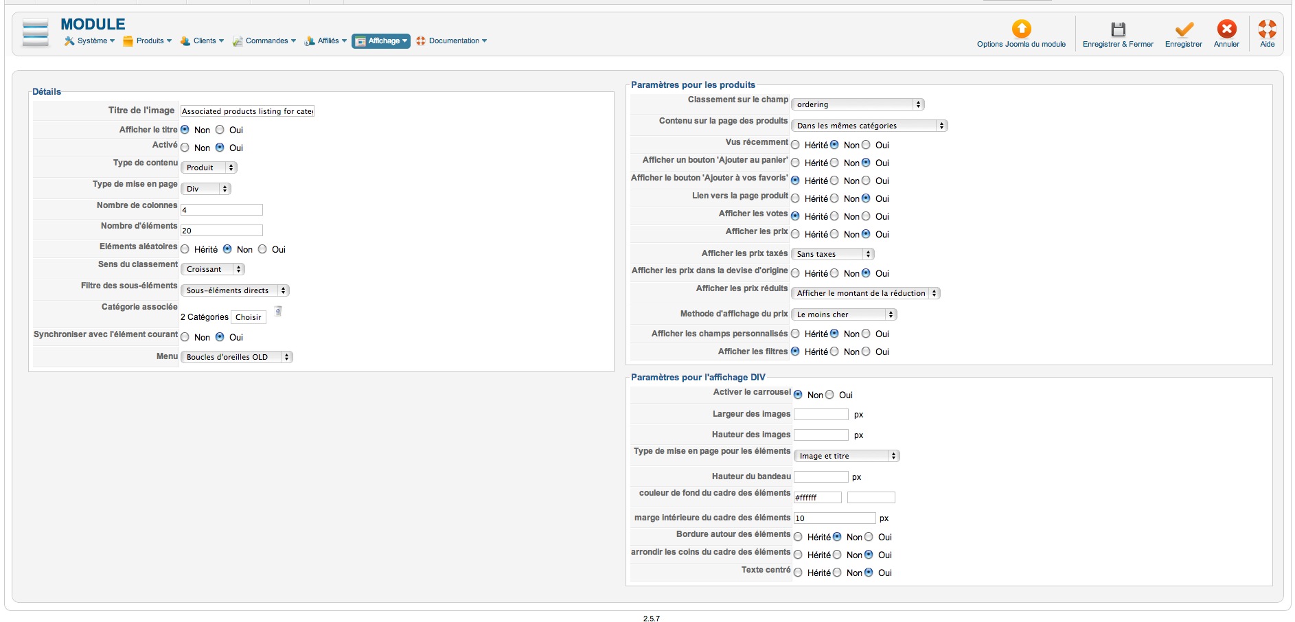

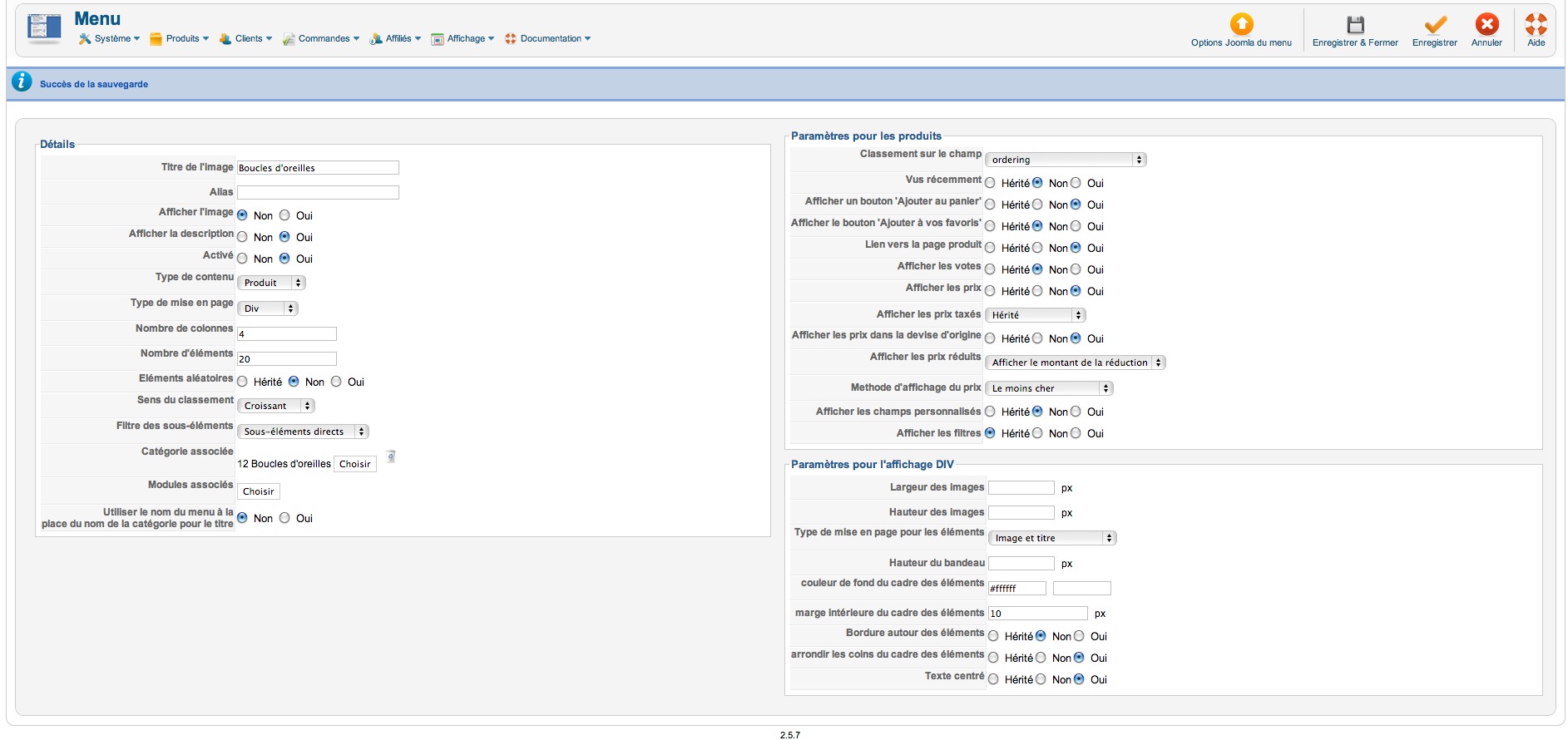

  • Posts: 628
  • Thank you received: 18
13 years 10 months ago #72269
Merci,
j'ai essayé ça aussi et les marges sont à 10px dans les deux. Voir pièces jointes. Je n'ai pas trouvé d'option pour ajuster la chose.
  • Posts: 2334
  • Thank you received: 403
13 years 10 months ago #72275
En inspectant votre css on peut voir que vous avez une zone sur la droite. C'est cette zone qui fait que le module ne prend pas toute la largeur.
Ce bloc vient probablement de votre template, il vous suffit d ene pas l'afficher pour que le module prenne toute la largeur.
