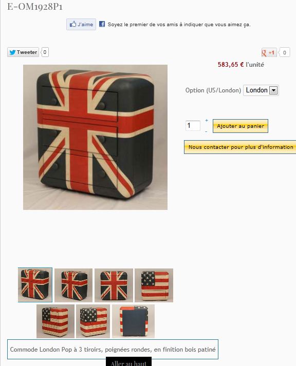

:sick: Bonjour,
Je viens de passer la mise à jour 2.0 de Hikashop, la maj s'est bien passé mais à l'affichage de la page produit la description se trouve maintenant en-dessous des vignettes et les icônes "social" ne sont plus alignées sur une seule ligne !!! (voir fichier joint)
bizarre car je n'ai rien changé.
merci de vos réponses.
jc

  • Posts: 86212
  • Thank you received: 14220
13 years 10 months ago #74853
Pour la description du produit, elle est par défaut en dessous des vignettes, comme c'est le cas actuellement. J'ai regardé votre HTML mais il est normal.
Cela signifie que vous aviez due probablement modifier quelque chose pour afficher la description autre part je suppose ? Pourriez vous donner plus de détails la dessus ? Où était-elle affichée avant la mise à jour ?
Pour les réseaux sociaux, il va vous falloir ajouter ce CSS sur votre site:
.hikashop_social_tw_horizontal, .hikashop_social_fb{ float: left; }

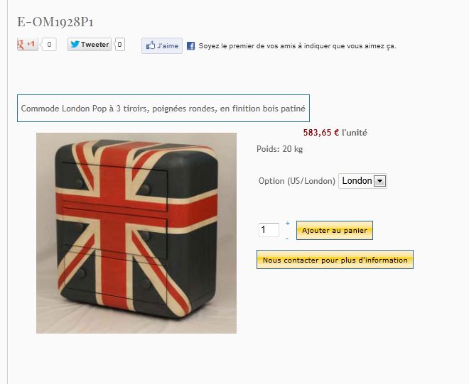

  • Posts: 66
13 years 10 months ago #74940
:) ci-joint la page produit avant mise à jour :
si je pouvais retrouver cette mise en page ce serait parfait, je suis désolé mais je suis débutant sr Hikashop et je ne connais pas le PHP et CSS, je m'y mets doucement...
merci de votre patience et de vos conseils.

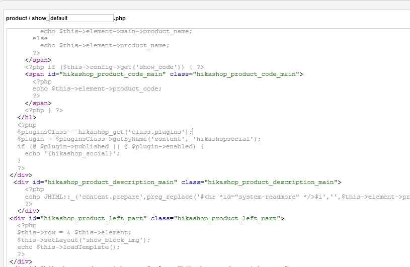

  • Posts: 66
13 years 10 months ago #75045
oui j'ai bien modifié le "show_default" via Affichage>Vues, en ce qui concerne la description elle se trouve bien avant le début du morceaux de gauche (hikashop_product_left_part). voir le fichier joint :
ce qui me paraît bizarre c'est que j'ai repris le même contenu du "show_default" que celui qui fonctionnait en 1.6.
  • Posts: 86212
13 years 10 months ago #75053
C'est que vous n'éditer le fichier pour le mauvais template alors.
