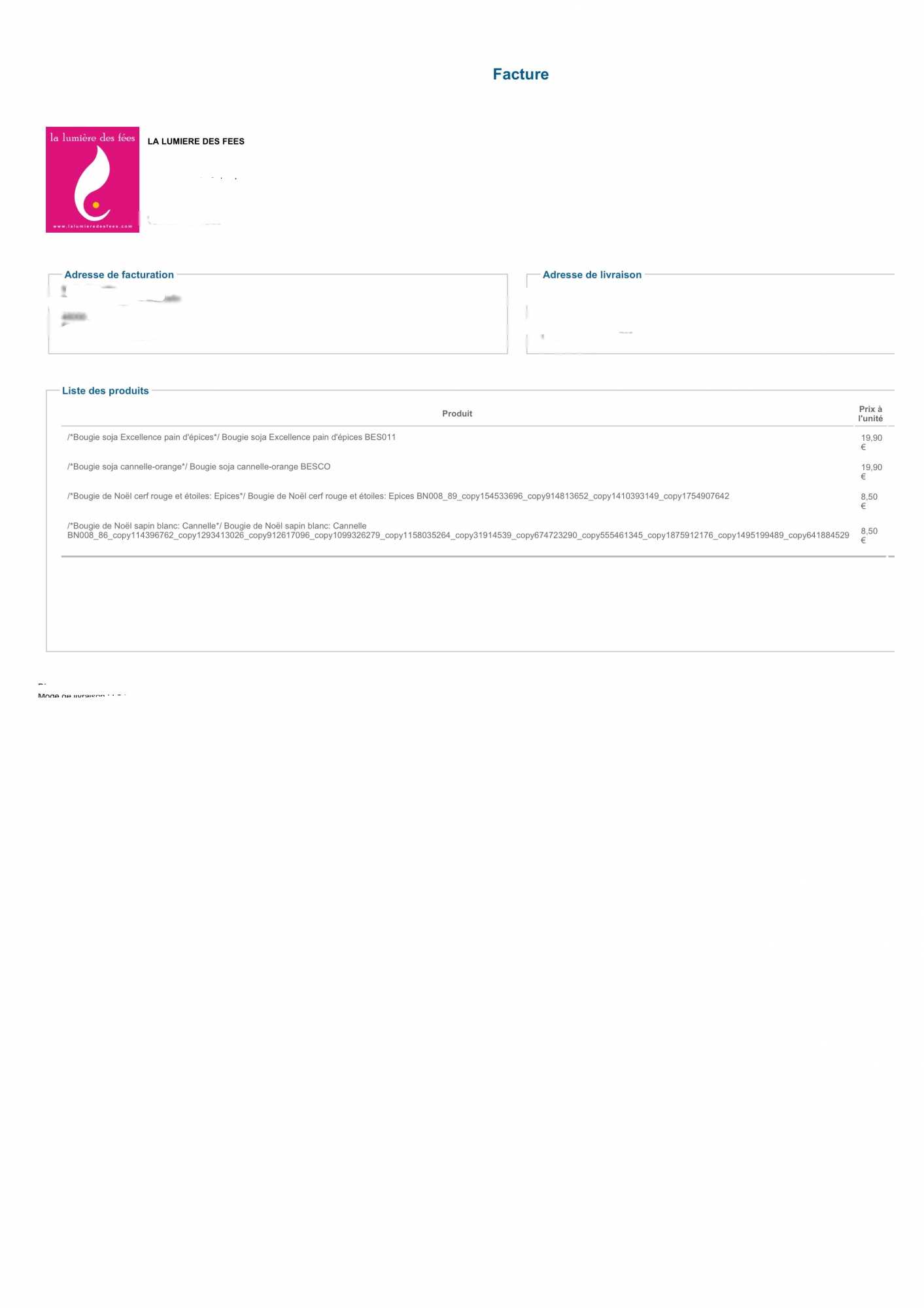

Pourriez vous faire une capture ?
  • Posts: 502
  • Thank you received: 12
13 years 10 months ago #75548
oui, voici ...
  • Posts: 86212
  • Thank you received: 14220
13 years 10 months ago #75785
Dans ce cas, il suffit d'enlever l'affichage du code sur les factures avec une édition de la vue affichant les factures.
C'est le fichier "invoice" de la vue "order" qu'il faut éditer pour cela.
