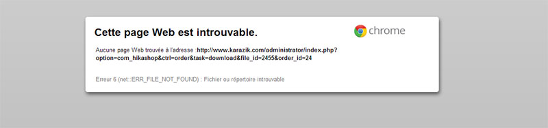

J'ai uploadé par FTP des fichiers allant de 40 à 90 Mo en tant que produits téléchargeables.
En tant que client je peut charger les fichier jusqu'a 50 Mo mais ceux qui sont plus lourds j'ai une erreur et on me met que le fichier est introuvable.

Merci pour la réponse
Oui les fichiers sont bien sur le serveur, je les charges sans problèmes par filezilla, en fait le problème pour trouver le fichier fonctionne maintenant, mais mon soucis c'est que le téléchargement s'arete dès qu'on atteint à peu près 20 Mo, test effectués avec Google chrome, Firefox, et internet explorer dans tous les cas le téléchargement ne va pas jusqu'au bout et ce sans message d'erreur.
J'ai essayé sur d'autres site de charger des gros fichiers pas de soucis.
Quand je le charge avec un lien direct à partir d'un article par exemple sans passer par hikashop ça fonctionne éfgalement.
Merci d'avance pour vos lumières

C'est une limitation sur le temps d'execution mise en place par votre hébergeur.
Quand vous cliquez sur le lien, c'est un processus HikaShop qui est ouvert qui va vérifier que vous avez le droit de télécharger le fichier et ensuite va lire le fichier par petit bouts et les envoyer un à un au navigateur. Du coup, la limite de temps d'execution (max_execution_time) du serveur est prise en compte par le serveur qui bloque le processus HikaShop et donc le téléchargement une fois la limite atteinte.
