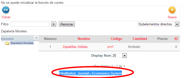

Estimados buenos dias.
Tengo la Version Business y quiero saber como sacar la leyenda "HikaMarket, Joomla!TM Ecommerce System" del Front-End".

buenos tardes :),
I think that you'll have to :
- Go to "Hikashop->System->Configuration->Display"
- Turn off the option "Show footer" option
Hope this will help you.

Gracias hermano.
Es lo que necesitaba. Solucionado
