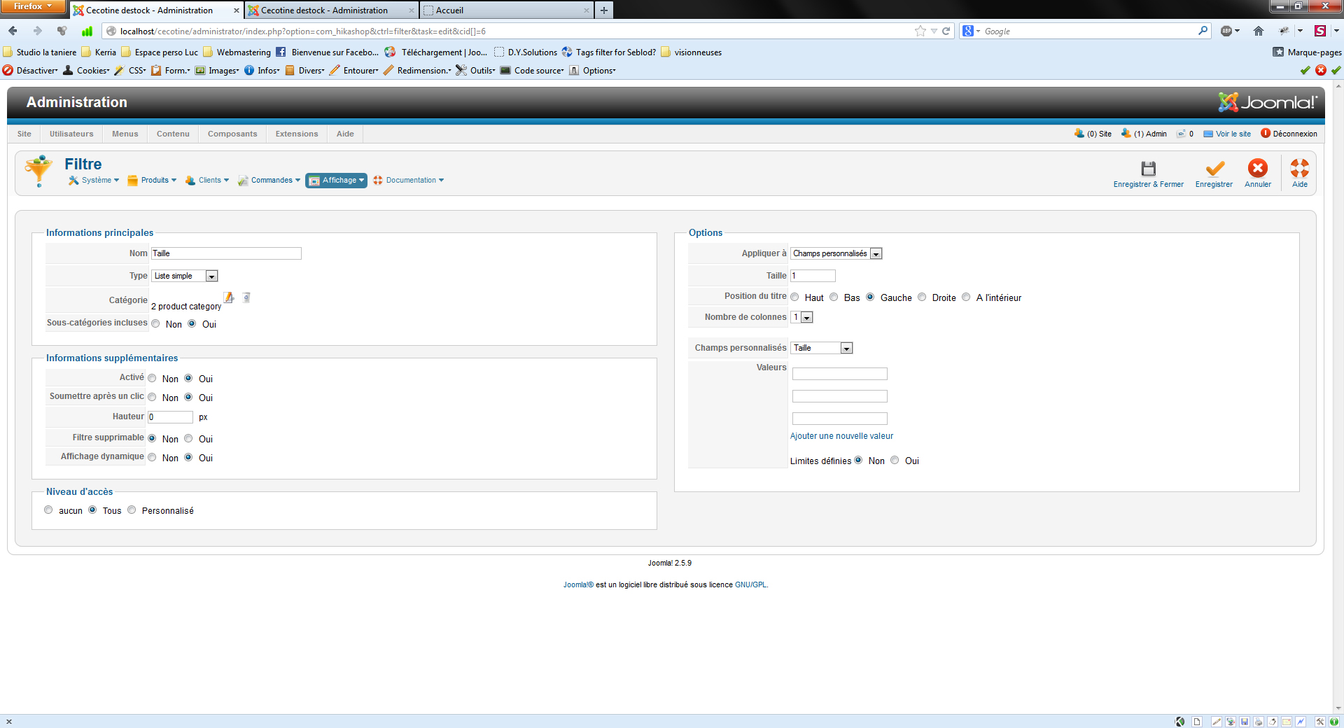

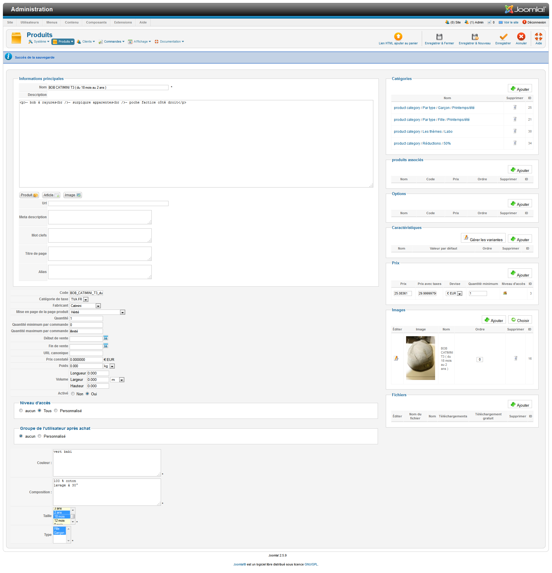

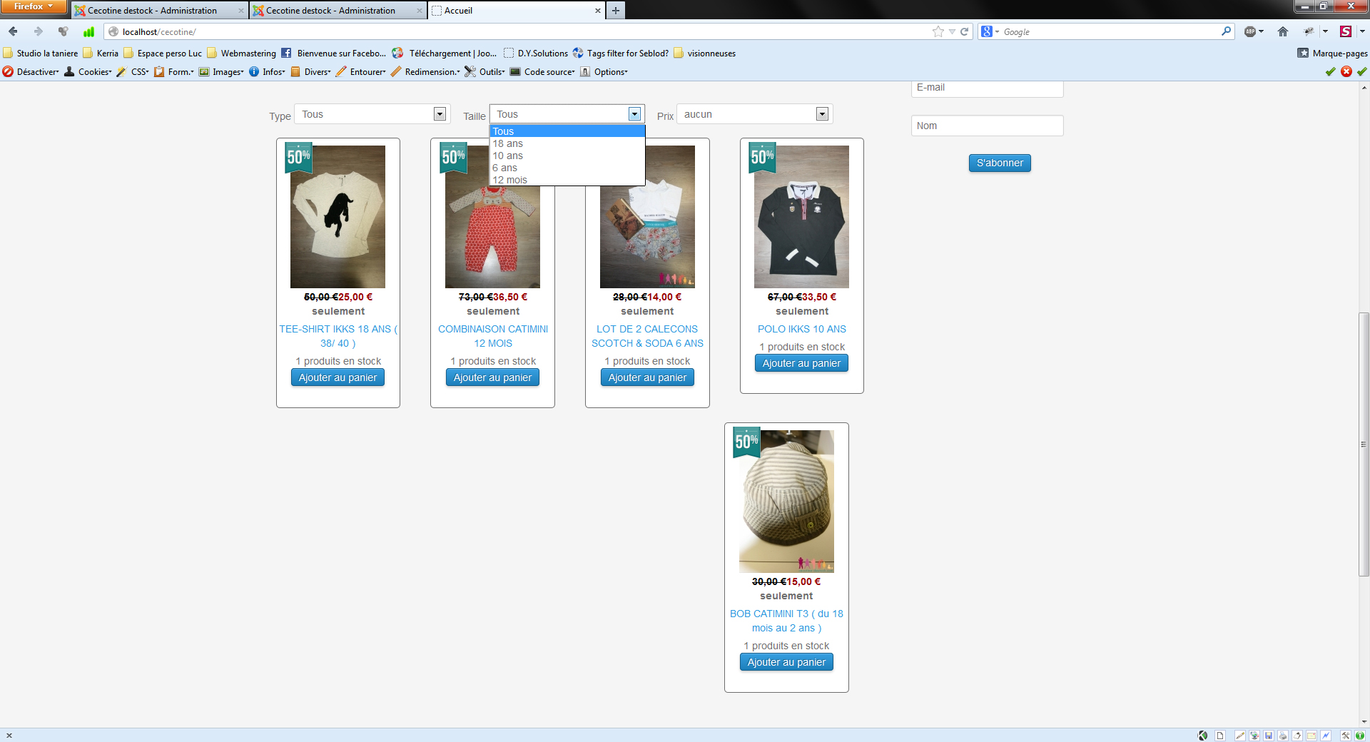

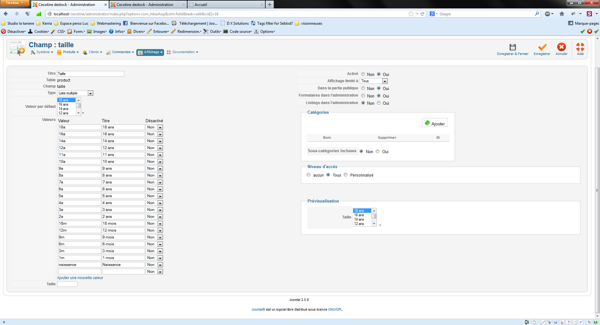

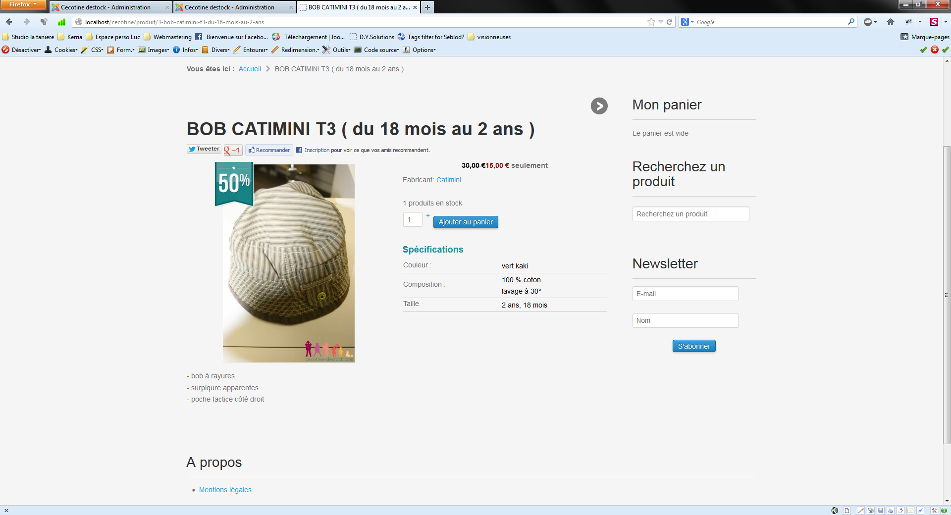

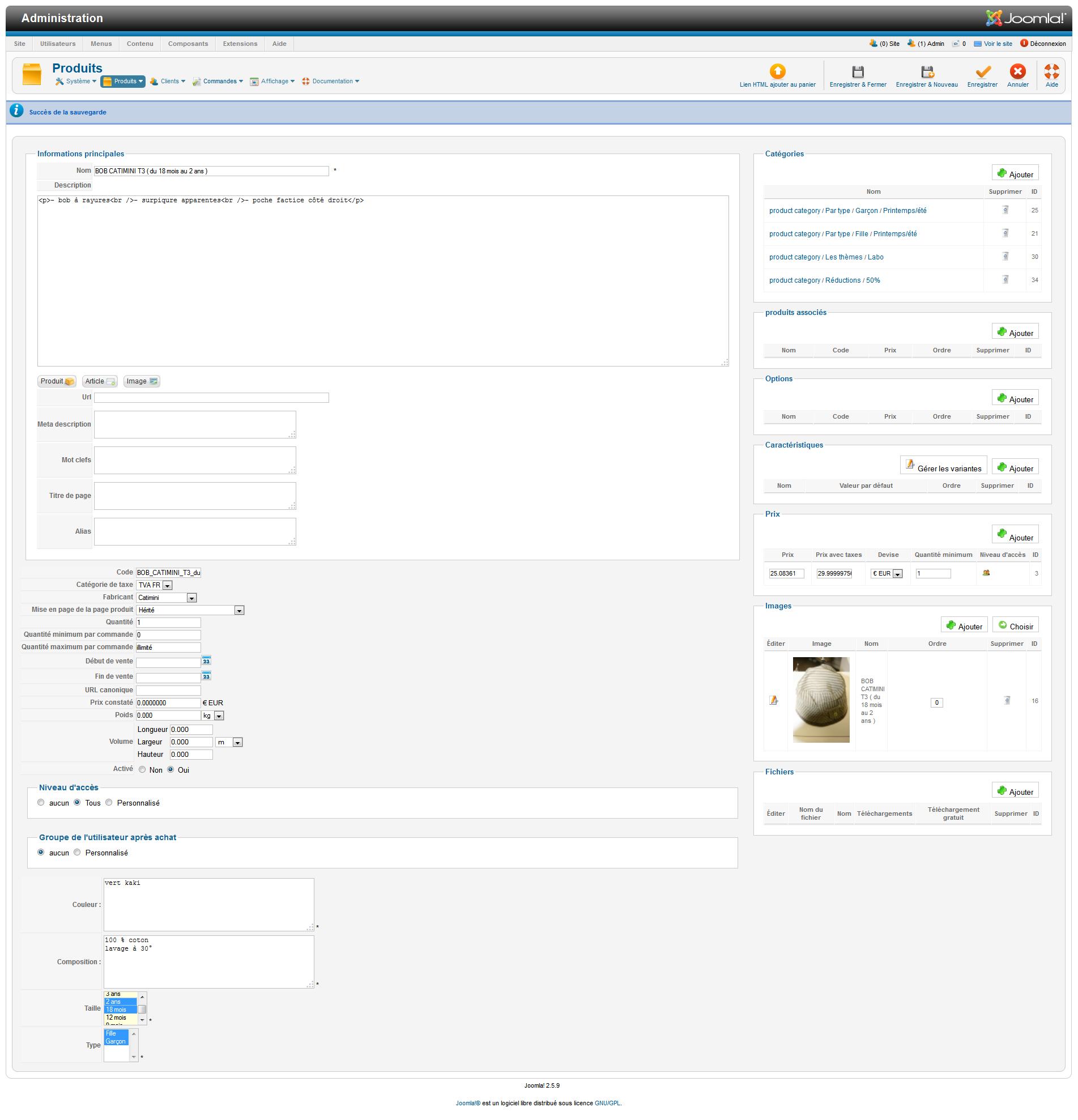

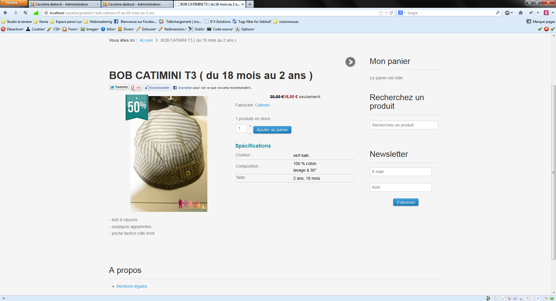

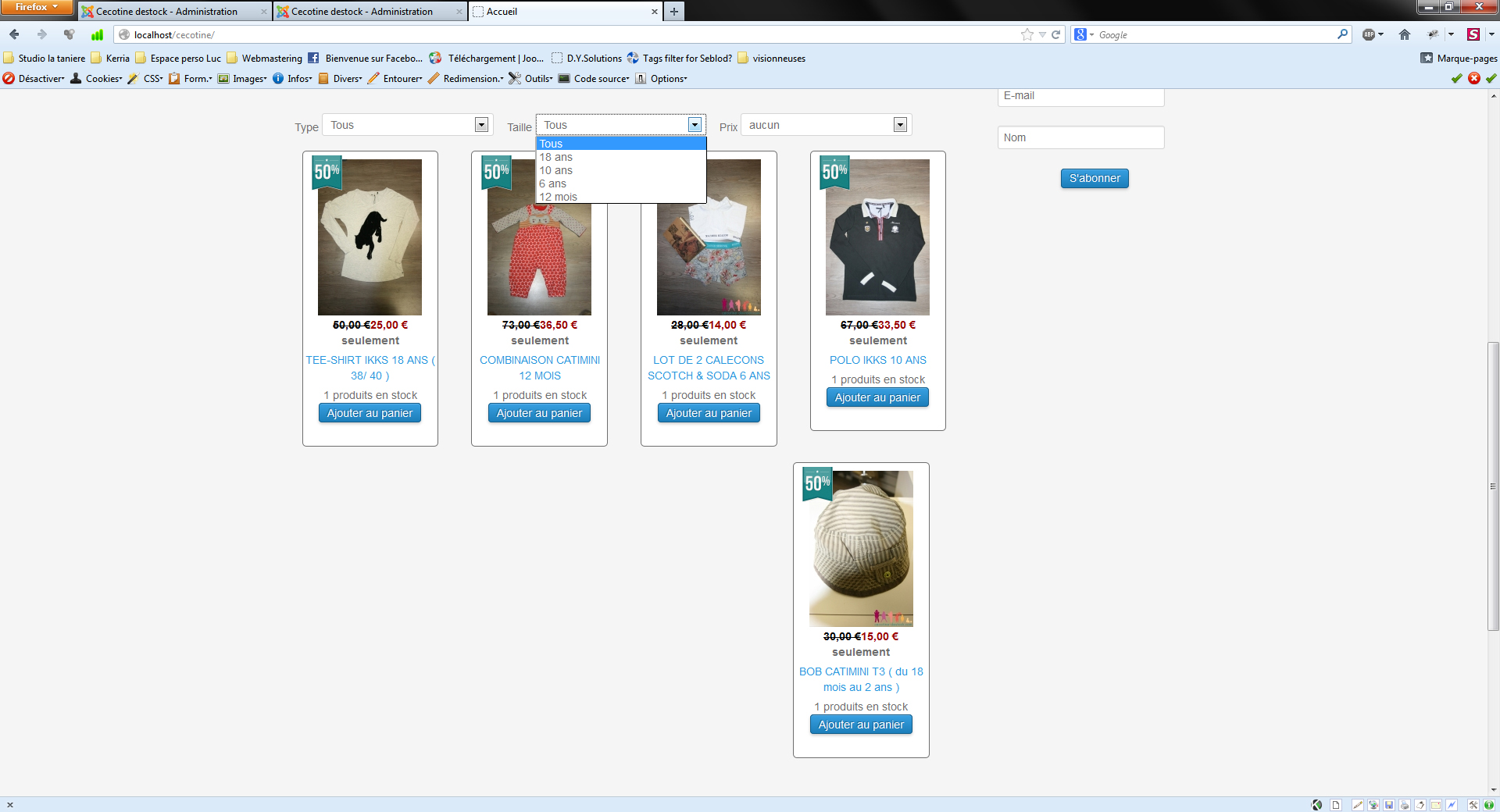

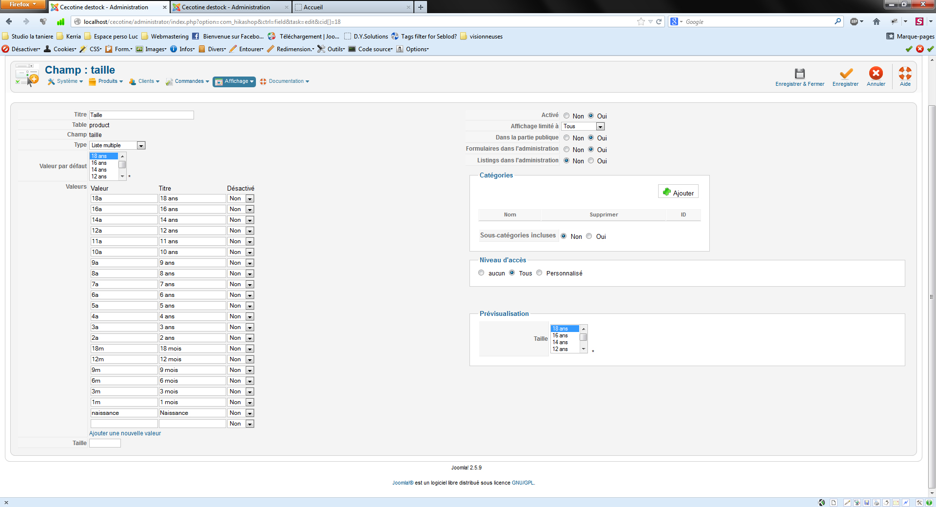

Par contre,j'ai une autre question:
J'ai un champ personnalisé "tailles" qui est en "liste multiple".
dans la fiche article, toutes les valeurs sont affichées, mais dans un filtre "liste simple" en affichage dynamique sur ces valeurs, aucunes de ces valeurs sont proposées (voir captures).
Pouvez-vous m'éclairer?
Merci d'avance.

13 years 5 months ago #97365
C'est un cas que nous n'avons pas géré pour l'instant.
Ajoutez le code:
foreach($values as $val){
				$els = explode(',',$val);
				if(count($els)>1){
					foreach($els as $el){
						$values[]=$el;
après le code:
if(!HIKASHOP_J25){
				$values=$database->loadResultArray();
			} else {
				$values=$database->loadColumn();
dans le fichier administrator/components/com_hikashop/classes/filter.php et cela devrait prendre en compte les valeurs multiples en mode dynamique.
