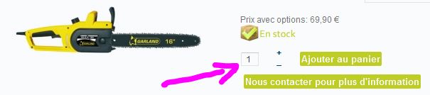

J'aimerais que l'incrémentation se fasse de la même façon dans le panier et le passage en caisse que sur la vue produit.
Merci.

J'ai trouvé la solution ici.
Avant :
Après :
Si quelqu'un a besoin de toute ma démarche, je suis dispo.
