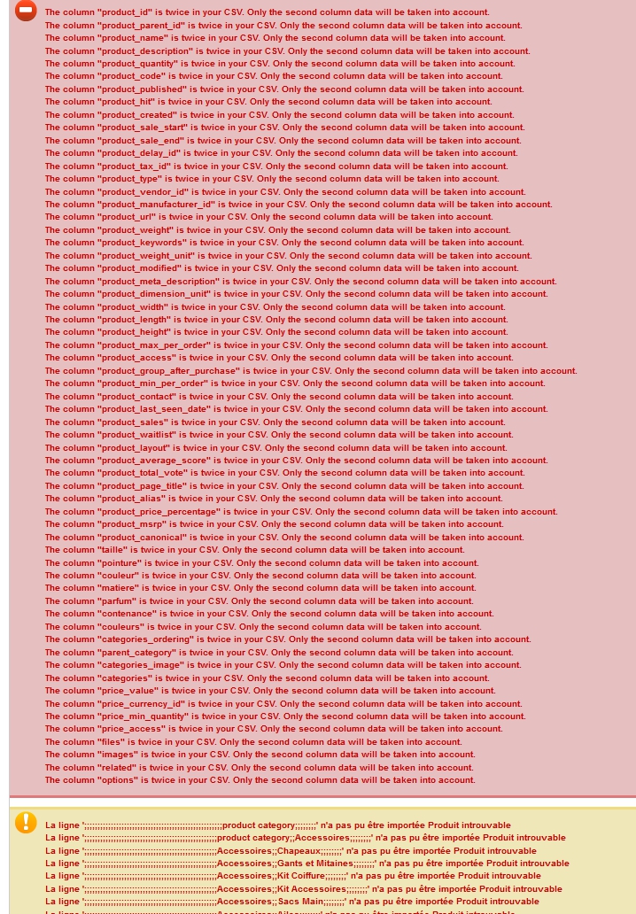

Bonsoir,
après avoir passé beaucoup de temps, je ne comprend plus alors je vous appel à l'aide !
j'ai importé un fichier excel, il y a quelques semaines, et tout était ok !
On me demande plus de choses, donc je modifie le fichier, efface les articles et les catégories et je recommence.
J'obtient alors plusieurs résultat bizarre, dont la capture d'écran.
Maintenant, j'ai le même style d'erreur même quand je reprend l'ancien fichier excel !
une idée ?
Pour bien comprendre, je joins la capture d'écran et le fichier excel que je souhaite utiliser
Merci de votre aide !
Cordialement
PS : Hikashope version 2.2.0

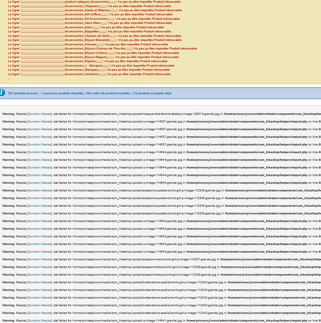

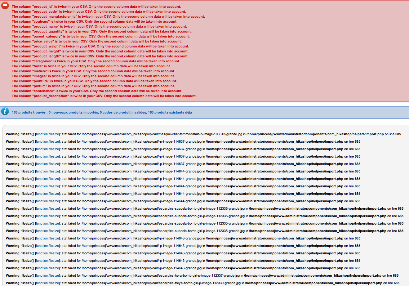

Bonne idée !
Malheureusement après l'avoir testé, voici ce qui se passe :
j'ai exporté ce que j'ai, j'ai rajouter simplement les images (dans la colonne image) et j'ai tous les messages d'erreur suivant (voir pièce jointe)
Voyant cela, j'ai eussi essayé d'exporter et de reprendre directement le fichier d'export pour l'importer, et là j'ai les mêmes erreurs (avec en moins les warning concernant les images !)
Cela est très étrange
je suis en Hikashop business 2.2
Merci de votre aide, cela fait plus de 4 jours que je bataille mais je ne vois vraiment pas !!!!

13 years 2 months ago #113451
Bonsoir,
je continue de chercher sans succès mais je vous fait part de mes essais sous hikashop 2.2:
- j'ai exporté mes produits
- récupéré le fichier d'export (cf fichier joins)
- j'ai désinstallé hikashop
- effacé les base de données hikashop
- réeinstallation de hikashop
- import du fichier
Et toujours les mêmes erreurs et warning !
Ensuite j'ai installé un hikashop 2.0 sur un autre joomla (même version), et lors de mon import, je n'ai pas eu les erreurs, (que des erreurs logiques concernant certaines colonnes)
par contre je ne comprends pas les warning :
Warning: filesize() [function.filesize]: stat failed for /home/oomee/www/media/com_hikashop/upload/pantalon-pareo-bomb-girl-bubble-gum-p-image-107168-grande.jpg in /home/oomee/www/administrator/components/com_hikashop/helpers/import.php on line 663
Merci de votre aide !!!!!!!!!!!
13 years 2 months ago #113541
Il y a une modification à apporter dans le helper import.php (administrator/components/com_hikashop/helper/import.php, fonction "checkData()", ligne 663)
Il faut remplacer:
					if(filesize($this->uploadFolder.$name)){
						$product->files[$k] = $name;
					}else{
						$unset[]=$k;
Par:
					if(file_exists($this->uploadFolder.$name) && (filesize($this->uploadFolder.$name) > 0 || filesize($this->uploadFolder.$name) === false)){
					}else{
						$unset[]=$k;
  • Posts: 502

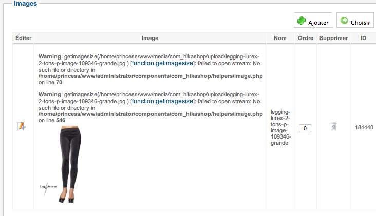

j'avance toujours, et j'ai réussi à importer les plus de 13 000 articles seulement certaines images ne passent pas !!!!
je n'ai pas trouvé de points commun à ces images récalcitrantes !
J'ai donc décider de les faire passer ensuite, en faisant un fichier seulement avec 1 image pour voir, et voilà les message que j'ai dans l'article en back office aussi bien que dans le front office (voir les photos ecran en pièce jointe):
Warning: getimagesize(/home/princess/www/media/com_hikashop/upload/legging-lurex-2-tons-p-image-109346-grande.jpg ) [function.getimagesize]: failed to open stream: No such file or directory in /home/princess/www/administrator/components/com_hikashop/helpers/image.php on line 228
Warning: getimagesize(/home/princess/www/media/com_hikashop/upload/legging-lurex-2-tons-p-image-109346-grande.jpg ) [function.getimagesize]: failed to open stream: No such file or directory in /home/princess/www/administrator/components/com_hikashop/helpers/image.php on line 70
Warning: getimagesize(/home/princess/www/media/com_hikashop/upload/legging-lurex-2-tons-p-image-109346-grande.jpg ) [function.getimagesize]: failed to open stream: No such file or directory in /home/princess/www/administrator/components/com_hikashop/helpers/image.php on line 546
Merci de votre aide, j'en ai vraiment besoin pour finir cela rapidement !!!!

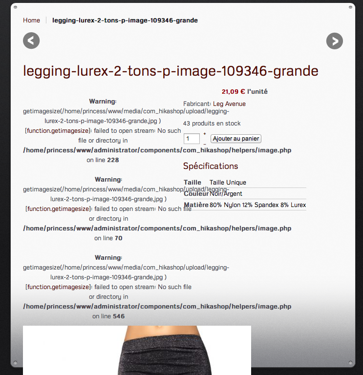

13 years 2 months ago #114321
j'ai une réunion de travail avec mon client demain !
Pouvez vous me donner une piste concernant les warning apparaissant en back et front office : cf précédent post ?
Merci de votre aide...
  • Posts: 26386
  • Thank you received: 4078
13 years 2 months ago #114422
Ce que je peux vous dire c'est que le fichier n'est pas trouvé par la fonction getimagesize.
Il est possible que l'image ne soit pas dans le répertoire spécifié (qu'elle n'existe pas) ou qu'elle ne soit pas accessible en lecture par PHP.
Si votre serveur est sous linux, il faut savoir que la casse au niveau des fichiers est importantes, si le fichier réel possède une majuscule, il ne sera pas trouvé par le système même si le répertoire est le bon.
Cordialement,
  • Posts: 502
  • Thank you received: 12
13 years 2 months ago #114444
Merci Jérôme,
c'est ce que j'ai pensé à la première lecture, cependant, en dessous les warning on voit l'image !!!!
De plus l'image est accessible, je l'ai testé !
Cependant, j'ai remarquer que le lien pris par getimage est : /home/princess/www/media/com_hikashop/upload/legging-lurex-2-tons-p-image-109346-grande.jpg
alors que pour afficher l'image il faut la même chose sans les www
on peut voir l'image s'afficher : www.princesse-amazone.com/media/com_hika...ge-109346-grande.jpg
J'avoue ne pas comprendre du tout, cela doit être un petit détail...
pour info, je vous donne aussi le fichier excel
Merci de votre aide
  • Posts: 86181
13 years 1 month ago #114792
/home/princess/www/media/com_hikashop/upload/legging-lurex-2-tons-p-image-109346-grande.jpg n'est pas le lien de l'image mais son chemin sur le disque dur de votre serveur. C'est tout à fait normal.
PHP vous dit qu'il n'a pas trouvé d'image à cet emplacement. Donc soit le nom de l'image dans le CSV est différent du nom de l'image dans le dossier media/com_hikashop/upload (espace, majuscule/minuscule, etc), soit PHP n'a pas le droit d'y accéder.
