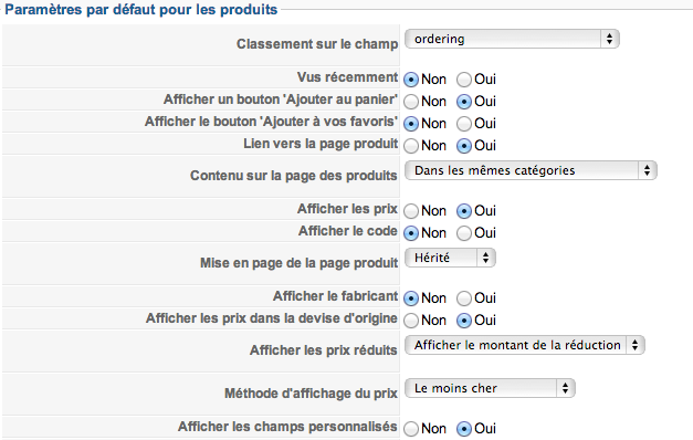

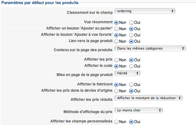

J'ai créé un champ personnalisé sur les produits d'une catégorie; je vois bien ce champ apparaitre en bas de la fiche produit du back-end mais je n'arrive pas à l'afficher dans le front-end alors que "Afficher les champs personnalisés" dans "Paramètres par défaut pour les produits" de la configuration de l'affichage est bien positionné à "Oui".
Voyez-vous d'où peut venir le problème
Cordialement
Hervé

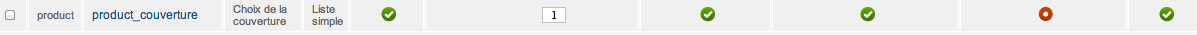

12 years 11 months ago #113818
Avez-vous publié ce champs personnalisé sur "Dans la partie publique" via le listing de vos champs personnalisés ("Hikashop->Affichage->Champs personnalisé") ? Si non, pouvez vous tester ceci en publiant le publiant.
  • Posts: 24

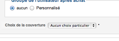

12 years 11 months ago #113835
Oui, le champ est bien publié (cf pièce jointe)

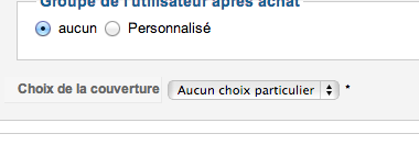

12 years 11 months ago #113837
Il faut sélectionner une valeur dans le champs personnalisé du produit, pour qu'elle apparaisse ensuite sur la page du page lorsque vous créez des champs de la table produit.
Si par contre vous souhaitez que l'utilisateur lui même puisse sélectionner la valeur, c'est un champs de la table "article" qu'il faut créer et non de la table "produit".
