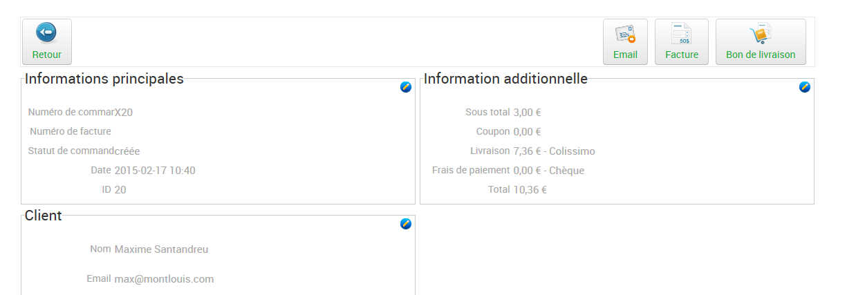

Bonjour ,
Les boutons : émail, facture et bon de livraison ne fonctionnent pas dans l'interface vendeur. Que faire ?

Lorsque je souhaite envoyer un émail à un client pour confirmer l'expédition de sa commande,je me connecte sur ma gestion de boutique , je clique sur commandes, puis sur la commande en question. Là j'ai les trois boutons (émail, facture, bon de livraison.) Si je clique sur émail, j'ai le popup qui s'ouvre avec un bouton "envoyer un émail". Si je clique sur ce bouton, le popup se ferme et aucun émail n'est reçu par le client.

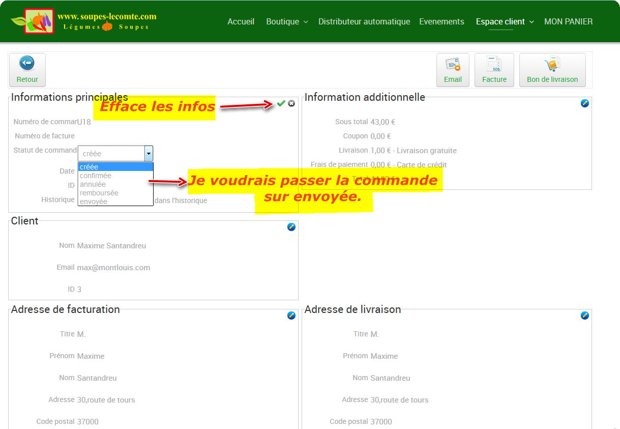

Par contre comment faire pour changer le statut d'une commande par le frontend de hikashop, car mon client n'a pas accès au backend, je n'ai pas trouvé la fonction pour passer de"crée" à "envoyée".

Pour éditer une commande, cela se fait (pour l'instant) comme dans le backend d'HikaShop ; vous avez un crayon dans le coin haut droit de la section des Informations générales de la commande (comme vous en avez pour les autres sections)
En cliquant sur ce crayon vous allez passer la section en édition et vous pourez changer le statut de la commande.
L'édition peut être différent en fonction des droits d'accès (les ACL) que vous avez configuré dans HikaMarket.

Merci pour vos réponses rapides. L'édition de commande fonctionne bien dans le frontend, mais si je modifie le statut de la commande par le crayon et que je le passe en commande envoyée, il n'est pas enregistré donc il n'est pas pris en compte dans l'émail envoyé qui reste sur commande confirmée.Il manquerai un bouton qui permette de "sauver "comme dans les autres onglets. Si je clique sur la petite flèche verte ,la fonction" informations principales" disparait de l'écran Ça fonctionne très bien dans le backend mais je ne veux pas que mon client y ai accès.

Pouvez-vous re-télécharger HikaMarket 1.6.0 ?
Je pense que vous avez du avoir une version du package qui avait un soucis et que nous avons corrigé très peu de temps après.
Nous travaillons actuellement sur la version 1.6.1 qui devrait être publiée semaine prochaine afin de proposer les différents correctifs relatif à Joomla 3.4 ou soucis reportés depuis la release.

Merci pour l'astuce. J'ai télécharger la dernière version d'hikashop 1.6 et maintenant le problème est résolu. Super.
