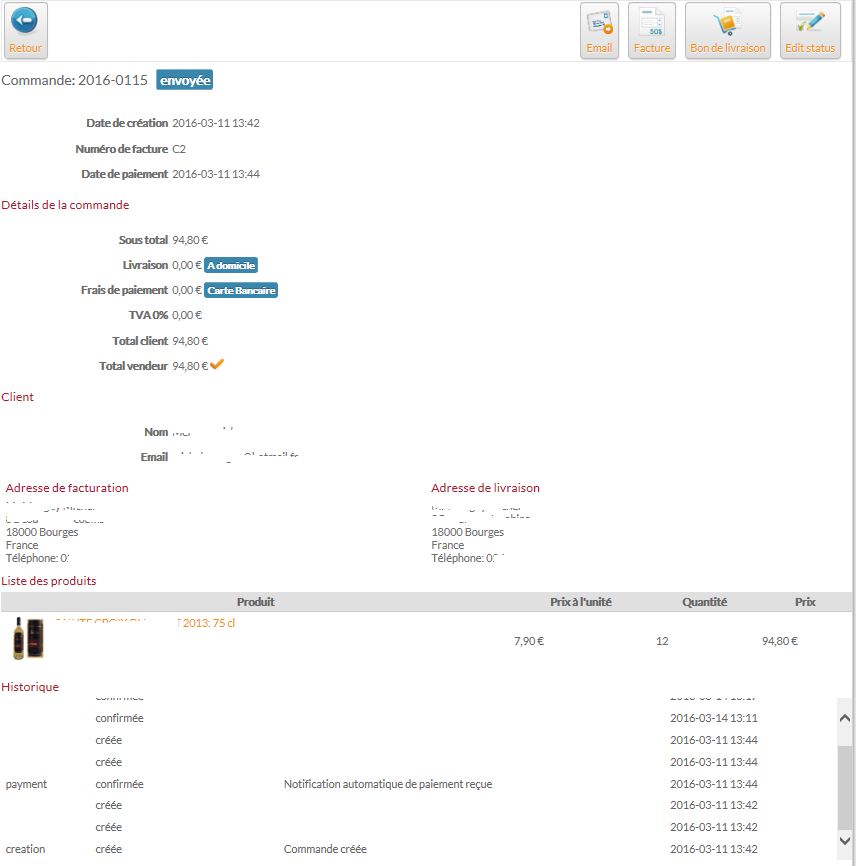

Désolé pour le manque de précisions, vous trouverez ci-joint :

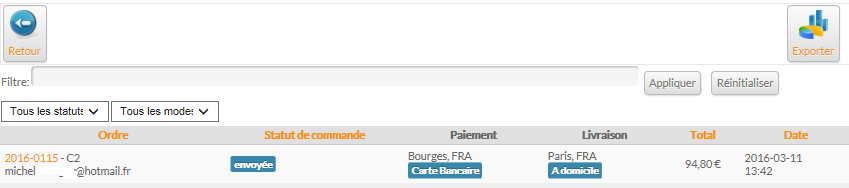

1 Ce qui apparaît dans le panneau de contrôle vendeur, sur la liste des commandes. On voit bien que la facturation est à Bourges et la livraison à Paris

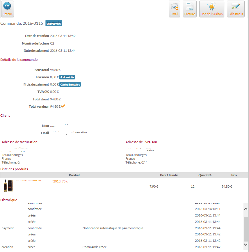

2 Lorsqu'on visualise la commande, le détail. C'est là que l'adresse de livraison est incorrecte (Bourges au lieu de Paris)

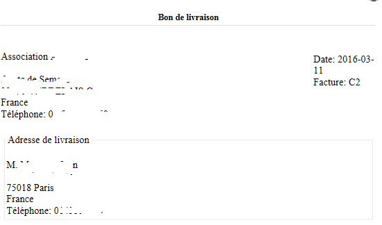

3 Si on édite le bon de livraison, il est correct

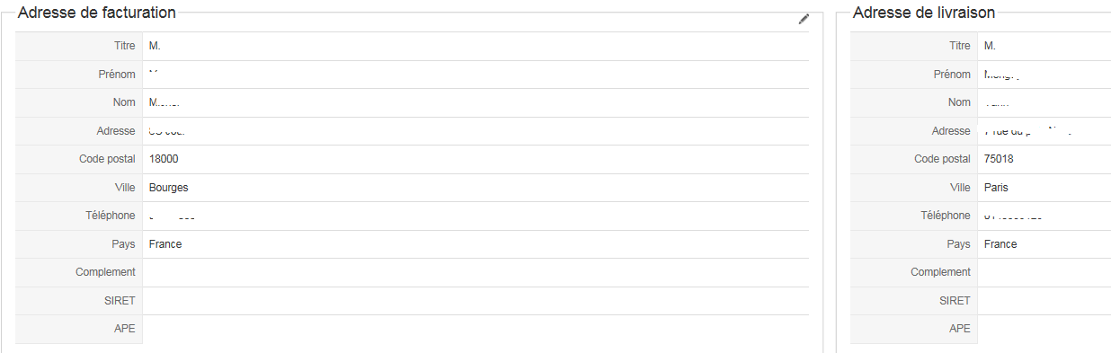

4 Dans le backend, les 2 adresses sont correctes
Je suppose que c'est l'adresse de facturation qui est indiquée dans l'adresse de livraison, car le n° de téléphone est aussi celui de l'adresse de facturation, pas celui de l'adresse de livraison.

10 years 5 months ago #233218
Travaillant actuellement sur un nouveau système d'édition de commande ; le soucis que vous me décrivez a déjà été corrigé dans les nouvelles vues.
Mais j'ai pu reproduire cela sur le site de démonstration.
Merci d'éditer la vue "ordermarket / show_vendor" et de remplacer
	if(empty($this->order->override_shipping_address))
		echo $this->addressClass->maxiFormat($this->addresses[(int)$this->order->order_billing_address_id], $this->address_fields, true);
	else
		echo $this->order->override_shipping_address;
Par
		echo $this->addressClass->maxiFormat($this->addresses[(int)$this->order->order_shipping_address_id], $this->address_fields, true);
	else
