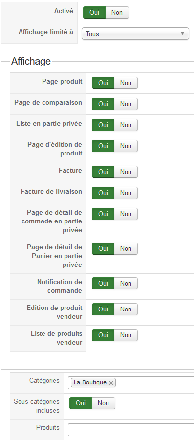

je viens de découvrir un petit souci dans la saisie des produits en frontend à partir du panneau de contrôle vendeur : les champs personnalisés de la table product n'apparaissent plus. Auparavant ils apparaissaient bien en bas du formulaire de saisie, ils ne sont plus présents.
Si on consulte une fiche-produit ces champs sont bien présents, et en backend également.
Voilà comment j'ai paramétré l'affichage de ces champs personnalisés :
A noter qu'en frontend sur le formulaire du compte vendeur les champs de la table plg.hikamarket.vendor apparaissent correctement.
Merci pour votre aide,
Cordialement.
10 years 4 months ago #236612
Avez-vous re-sauvegardé le champs personnalisé après la mise à jour 2.6.2 ?
Il se trouve qu'HikaShop a ajouté la gestion des champs étendu (déjà utilisé par HikaMarket depuis longtemps) et qu'ils ont légèrement oublié que le système était déjà en place et utilisé... Du coup, la migration casse HikaMarket et il y a également d'autres soucis de non rétro-compatibilité que je leur ai rapporté.
Cela devrait être logiquement corrigé dans HikaShop 2.6.3 mais cela ne va pas pour autant restaurer ce que la mise à jour casse dans la configuration.
Si vous avez plus de détails ou des remarques ; merci de prévenir également l'équipe d'HikaShop car je ne actuellement peux pas faire la moindre release d'HikaMarket avec le gros chantier en cours... Et n'ayant aucunement été prévenu de la sortie de la 2.6.2 ou de son contenu... Pas moyen non plus de réagir.
Cordialement,

10 years 4 months ago #236684
Bonjour Jérôme,
c'était bien ça, encore fallait-il être au courant.
Problème réglé, merci beaucoup.
