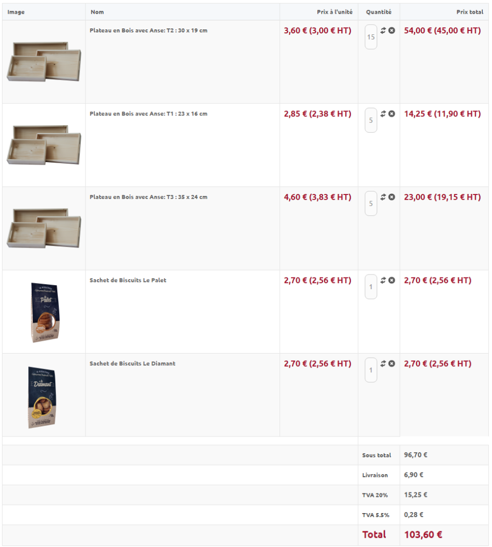

- Le passage en caisse indique un montant de 103,60€, alors que le total des produits est de 103,55€

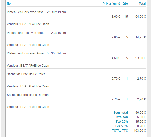

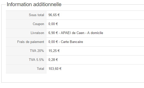

- Sur l'email envoyé au client, il est indiqué un total de 103,60€ : le sous-total et les frais de port sont corrects, mais le total non

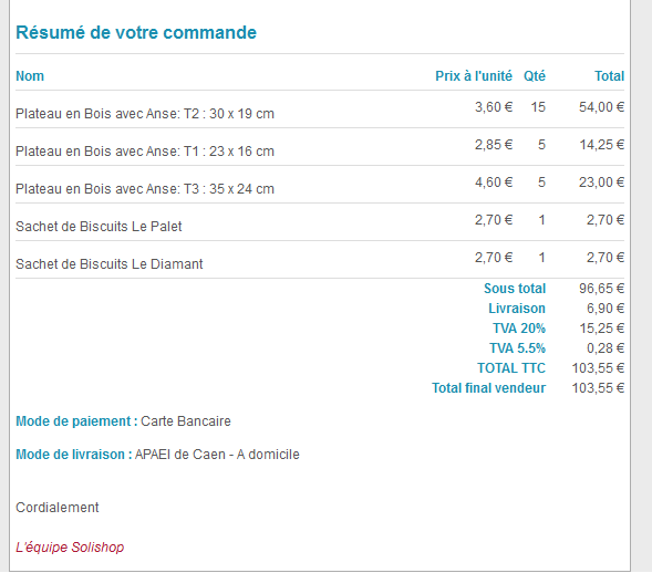

- Sur l'email envoyé au vendeur, le total est correct, soit 103,55€

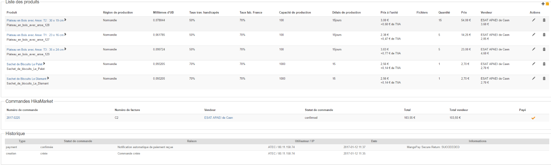

Pour bien comprendre, quelques vues-ecran ci-dessous.
1) Le passage en caisse :
2) Dans le backend, le haut de la commande :
3) Le bas de la commande dans le backend :
4) Le détail de l'email client :
5) L'email vendeur :

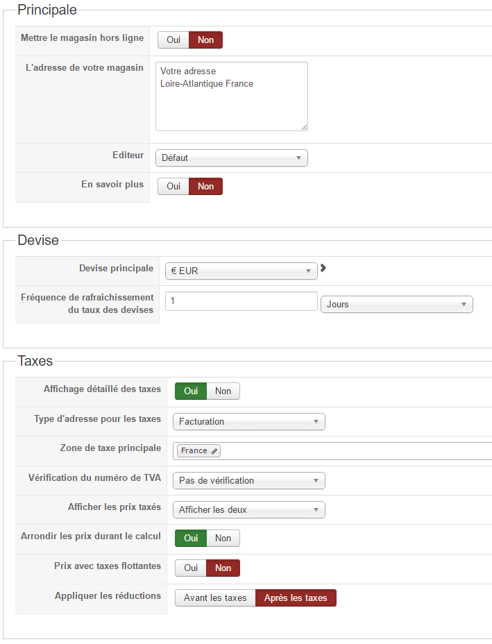

Voyant que le sous-total dans le front-end et dans le backend sont différents ; je pense que vous avez activé une option afin d'arrondir les prix.
Serait-il possible d'avoir des détails sur votre configuration HikaShop vis-à-vis de la gestion des prix et des arrondis ?

ci-dessous le seul endroit dans Hikashop où me semble paramétré un arrondi des prix :
