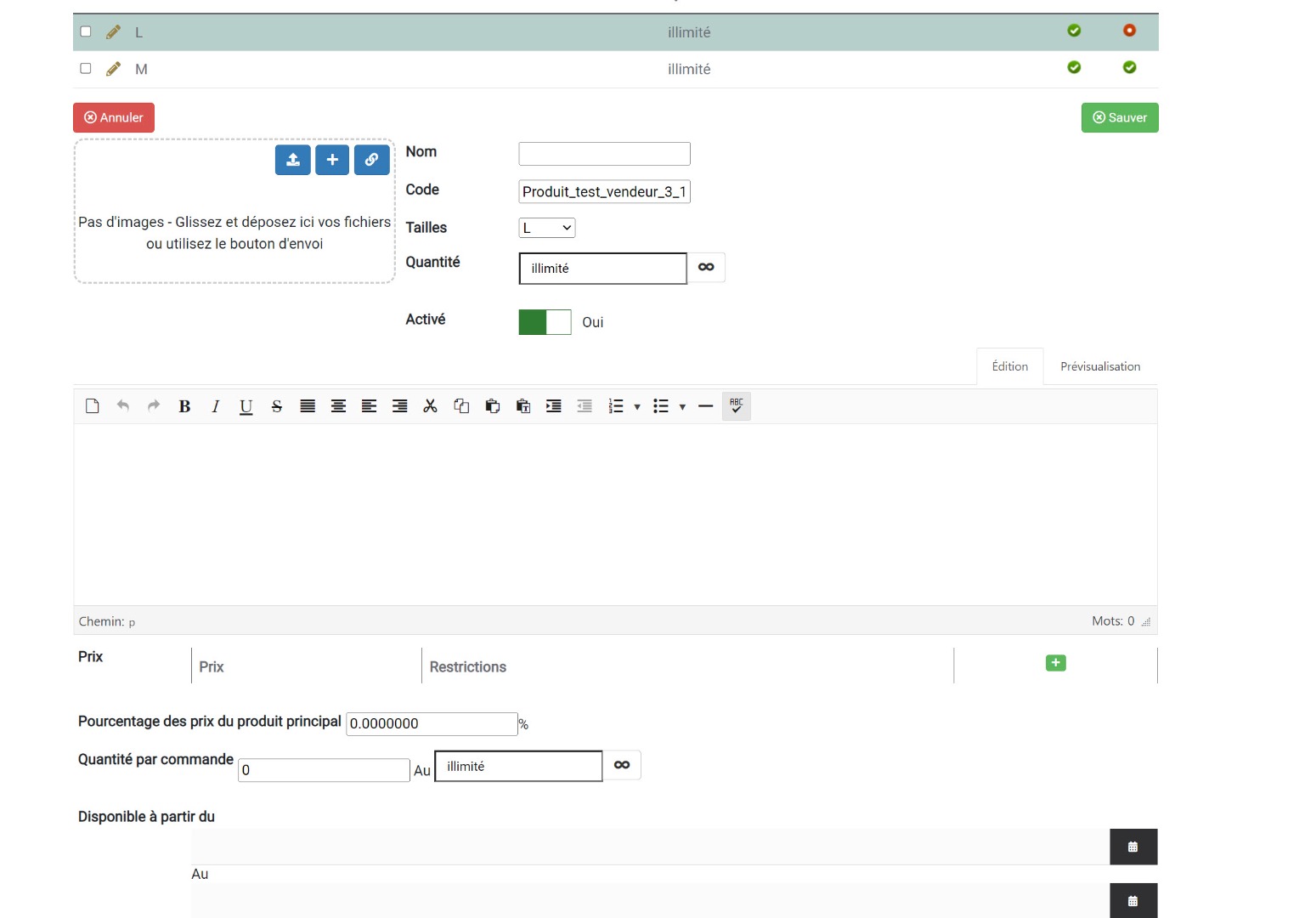

J'ai un petit souci, je n'arrive pas à ajouter un prix sur les variants depuis le panneau du vendeur.
Quand je clique sur le bouton vert avec le +, rien ne se passe.
J'ai bien vérifié que dans les droits j'ai l'accès sur le variant et les prix. Je doit rater un truc mais je ne trouve pas quoi...

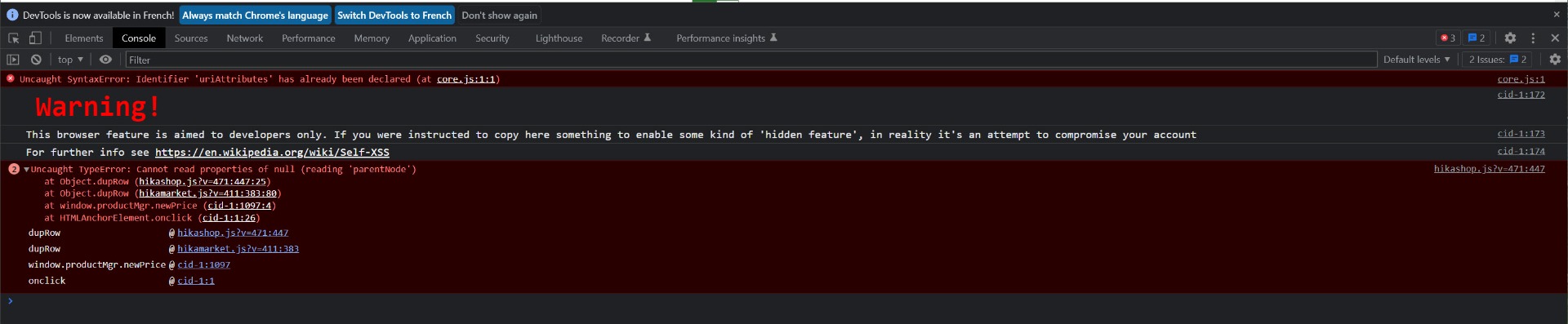

3 years 6 months ago #348870
J'ai ceci :

3 years 6 months ago #348893
Avez-vous une surcharge de vue pour HikaMarket ?
L'erreur JavaScript indique que lorsque vous avez cliqué sur le bouton "+", il a essayé d'ajouter du code HTML dans un élément HTML mais celui-ci ne semble pas trouvé (l'objet et "null" et l'erreur arrivé quand on essaie de récupérer son parent)
Ayant testé sur notre site de démonstration avec succès, ma première hypothèse est une surcharge de vue HikaMarket qui ferait qu'un élément HTML ne soit plus trouvé.
