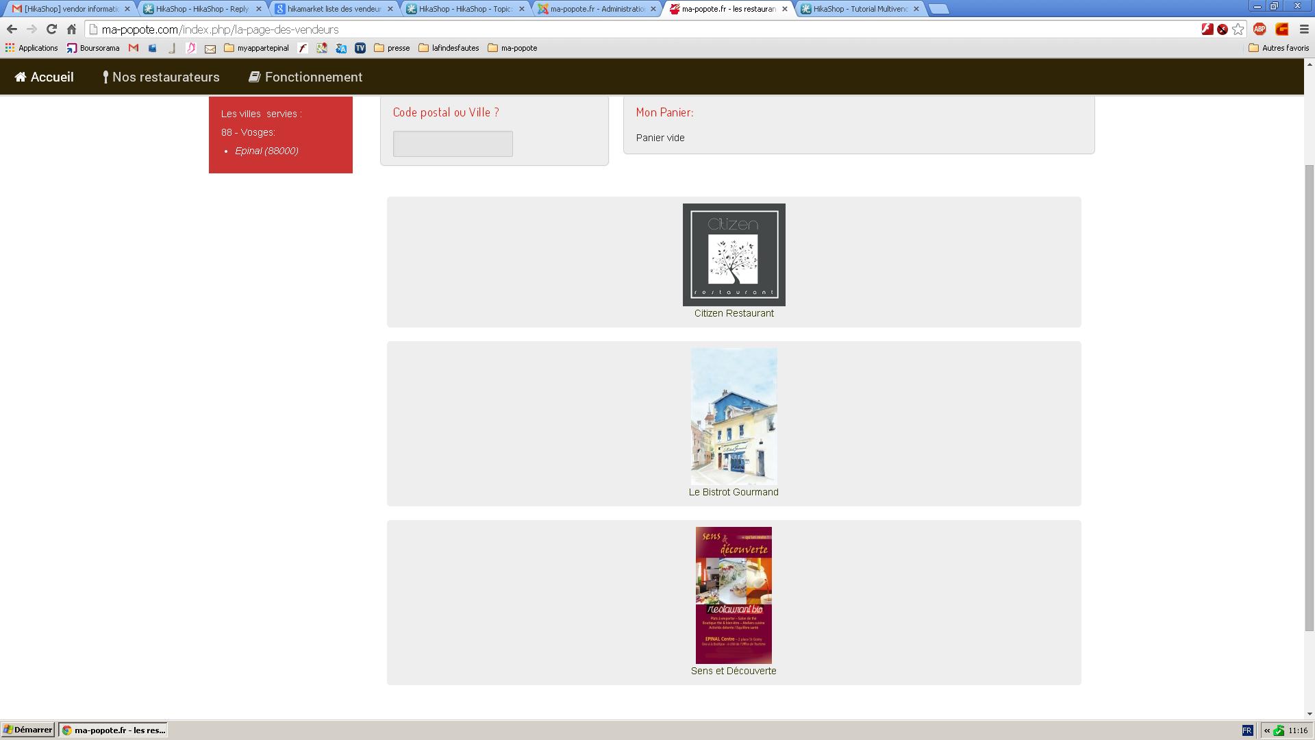

I'm using hikamarket vendor user location filter plugin to select vendors.
In the result, appears the name of the vendor and his logo.
Is it possible to get more informations, like his address ?
and how to do ?

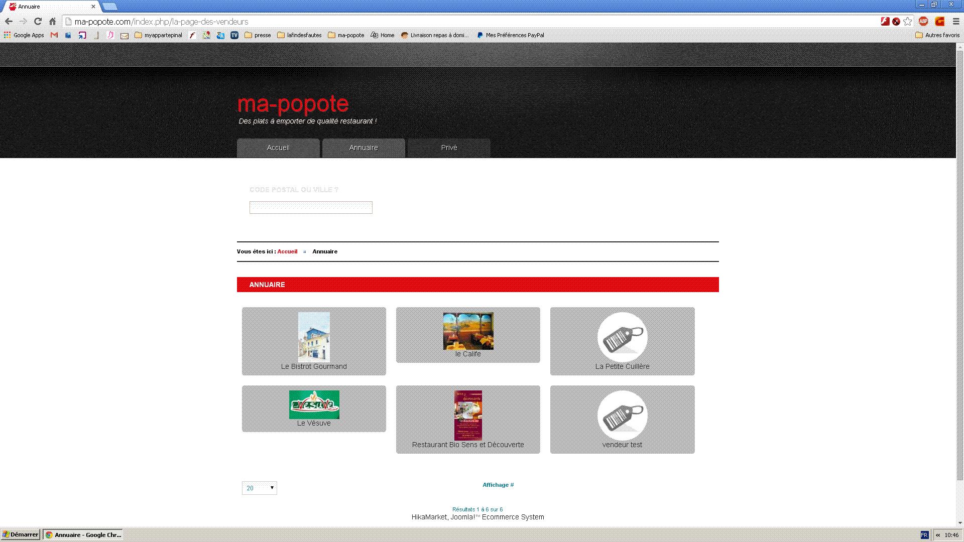

Sur la liste des vendeurs, je veux juste avoir la photo + titre du resto+ son adresse au lieu de photo+ nom du resto actuellement
www.ma-popote.fr
merci
