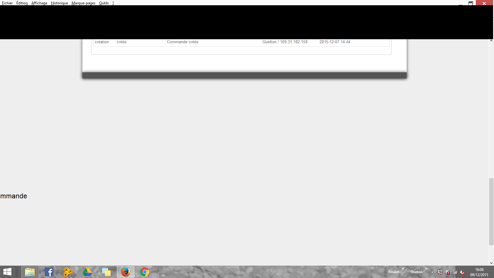

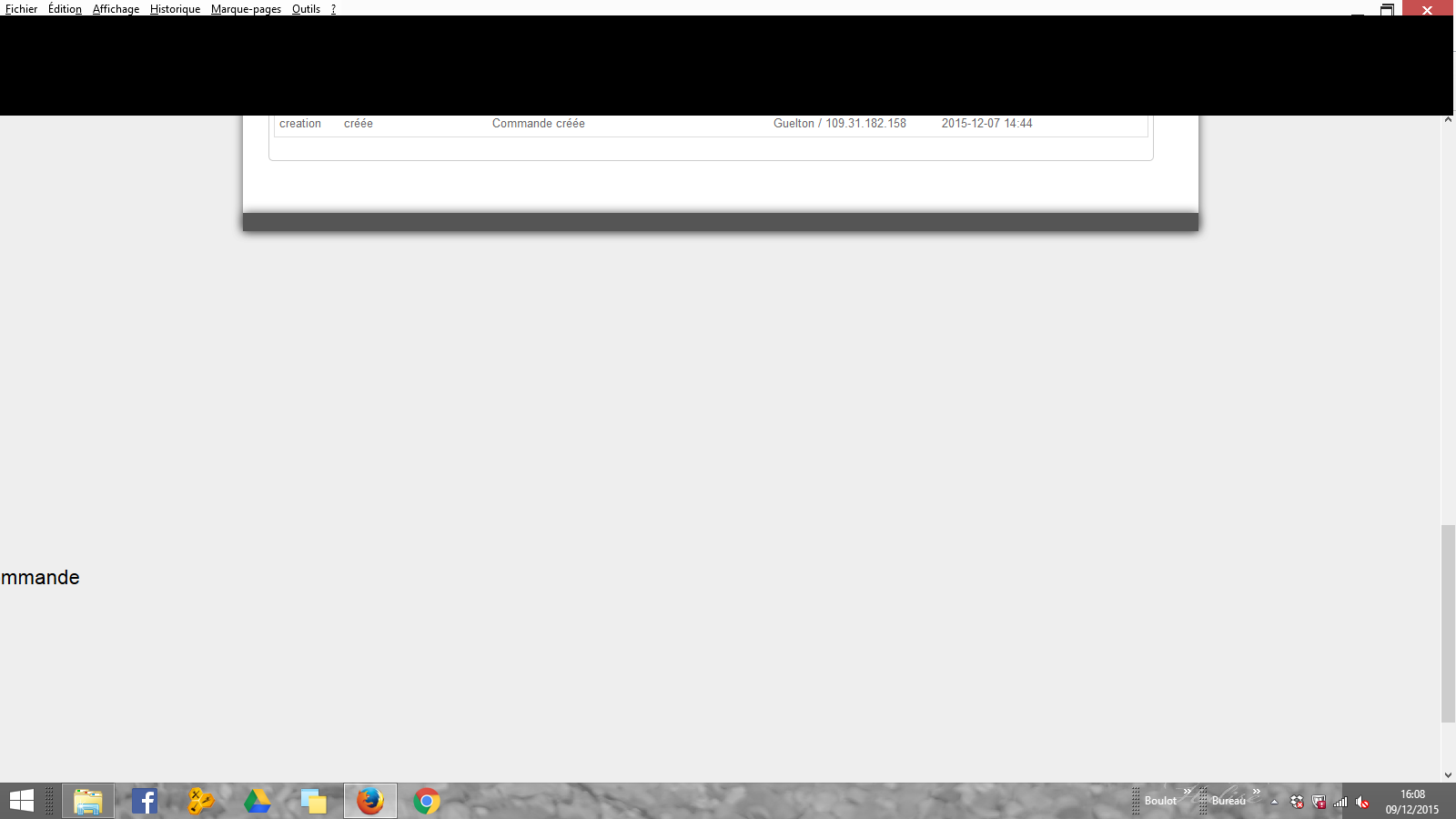

-- HikaMarket version -- : 1.6.7
-- Joomla version -- : 3.4.5
-- PHP version -- : 5.5.30
-- Error-message(debug-mod must be tuned on) -- : Aucune erreur mais voici les lignes si c'est cela que vous devez voir.
Bonjour je ne vois plus mo message donc j'édite au cas ou cela serait une erreur de ma part. L'erreur est un non affichage des pop up (je suppose) quand j'accede a l'accès vendeur sur la boutique en front les affichages comme modifier le statut d'une facture, envoyer un email, le pdf... se place en bas à gauche du site donc non fonctionnel. Après avoir même changer de template l'erreur réside encore. merci par avance pour tout !

Merci de ne pas fournir tout le contenu du système de debug de Joomla.
C'est une quantité astronomique d'informations qui sont totalement inutiles dans notre contexte.
Si jamais vous avez besoin de ce genre d'information, nous vous le demanderons.
Votre soucis n'est aucunement lié à HikaMarket mais il est relatif à votre template et partiellement à HikaShop.
Merci de sélectionner "motools" comme système de popup dans votre configuration HikaShop.
www.hikashop.com/support/support/documen...html#display_general
Cela évitera que "bootstrap" soit utilisé et que, du fait que votre template ne gère pas correctement ce système de popup fournis dans Joomla, l'affichage ne soit pas correct.
