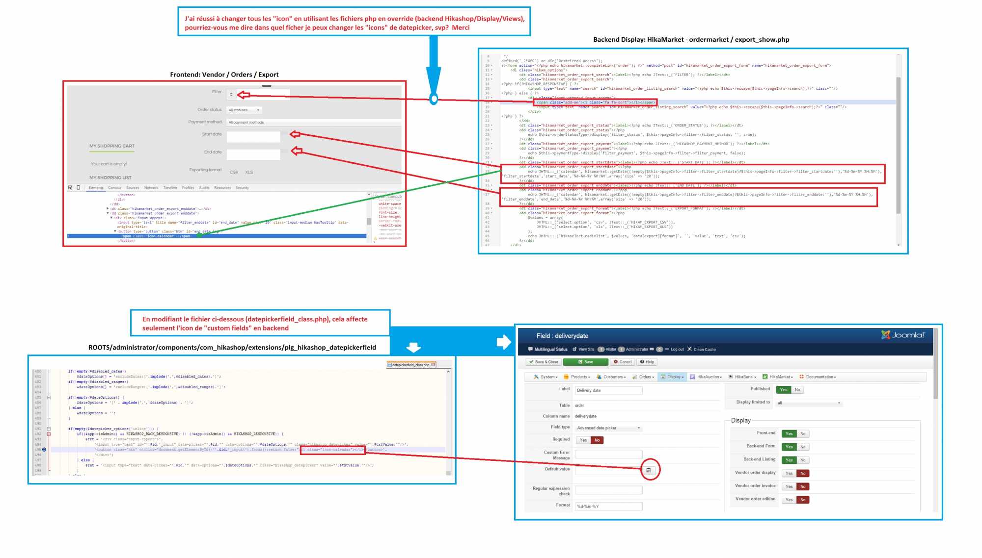

Je vous envoie cette demande parce que je n'ai pu trouver de solution ni dans la doc, ni dans le forum.
Comme les icons de Hikashop n'apparaissent pas avec notre template en frontend, j'ai pu utiliser les icons fournis avec notre template. Malheureusement, ça ne marche pas partout :(
Pourriez-vous svp me dire quel fichier je peux modifier pour rendre visible les icons (Start-Date & End-Date) du plugin Datepicker en frontend à l'interface vendeur : "hikamarket/vendor-control-panel/order/export"? Voir screenshots, svp.
J'ai seulement réussi à ajouter l'icon de "filter" avec l'override du fichier "HikaMarket - ordermarket / export_show.php" en backend "Display/Views" à partir de la ligne 18 en remplaçant "icon-calendar" par "fa fa-sort":
<div class="input-prepend input-append">
<span class="add-on"><i class="fa fa-sort"></i></span>
<input type="text" name="search" id="hikamarket_order_listing_search" value="<?php echo $this->escape($this->pageInfo->search);?>" class=""/>
</div>
En essayant de modifier "datepickerfield_class.php" dans /roots/administrator/components/com_hikashop/extensions/plg_hikashop_datepickerfield , cela n'a seulement affecté que l'icon du calendrier dans le backend à "Display/Custom Fields".
Merci bien de votre prompt retour.
Cordialement,
Didier.

Comme vous pouvez le voir dans la vue d'HikaMarket ; cela utiliser le Joomla "calendar".
echo JHTML::_('calendar', ....);
Ce qui veut dire que c'est Joomla qui s'occupe de l'affichage du calendrier et non HikaMarket (ou même HikaShop).
Et cela n'as pas de lien avec le champs personnalisé de type "date picker" qui est fait pour les champs personnalisés.
Par contre, vous trouverez cela dans le fichier Joomla : /libraries/cms/html/html.php
Sachant qu'il n'y a aucune utilisation de Layout (ou de vue), il n'y aucun moyen de faire une surcharge.
Après, vous pouvez potentiellement dans la vue HikaMarket appeler autre chose que le système de Joomla ou alors de faire du remplacement "brutal".
