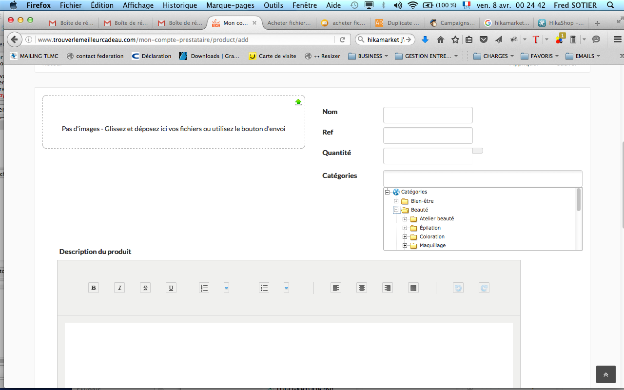

Bonjour Jérôme,
Dans hikamarket comment desactiver les liens des catégories parentes
Exemple: j'ai créé une catégorie parente + une sous-catégorie, je ne souhaite pas que mes vendeurs enregistre dans les catégories parentes mais seulement dans les sous catégories dernier niveau.
Je te remercie déjà pour ta réponse
A bientôt
  • Posts: 26385
  • Thank you received: 4077
10 years 5 months ago #235823
Dans la vue "productmarket | form" vous trouverez le code utilisant le système "namebox" afin de faire la sélection des catégories du produit.
Il n'y a malheureusement pas d'option dans "namebox" afin de bloquer ce genre de chose ; si vous souhaitez impacter cela il va falloir rajouter du javascript personnalisé ou même changer les données fournis (pour que la catégorie racine ne soit plus affichée).
Vous pouvez également utiliser un plugin personnalisé afin de filtrer les données lors d'un enregistrement produit sur le front-end ; via le trigger "onBeforeProductUpdate" (et "onBeforeProductCreate") vous pouvez empécher la sauvegarde et afficher un message d'information.
La base de la logique dans HikaMarket est que le droit d'accès à une catégorie donne le droit d'accès à cette catégorie.
Et avec les "extra categories" vous pouvez ajouter plus qu'un seul élément.
