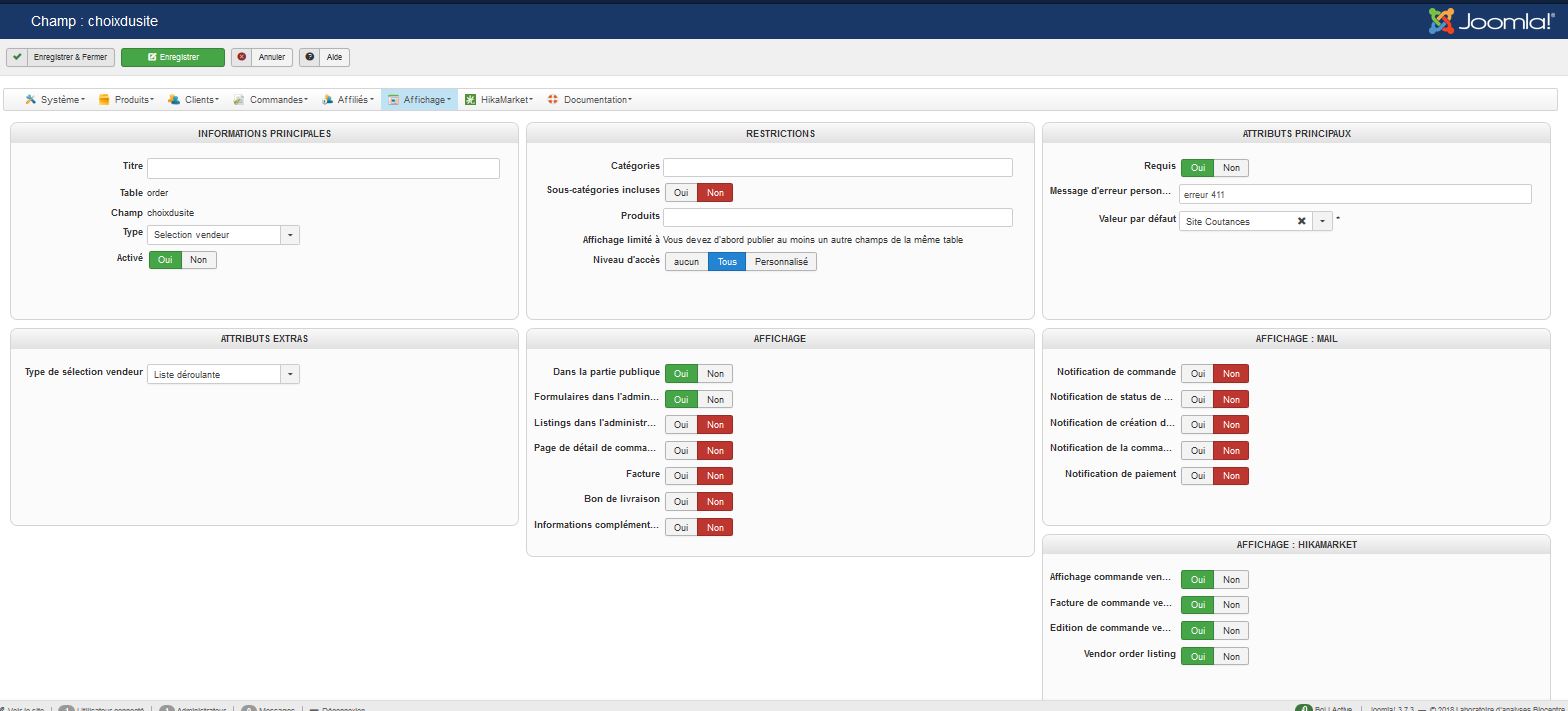

Lors de la commande, les clients peuvent choisir le vendeur dans une liste déroulante.
Pour cela, j'ai créé un champs personnalisé type "sélection vendeur".
Concernant le paramétrage des vendeurs:
-J'ai le vendeur principal, qui doit pouvoir fonctionner comme un administrateur, et donc pouvoir voir l'ensemble des commandes des autres "sous-vendeurs". Le vendeur principal de doit pas apparaitre et ne doit pas pouvoir être sélectionné par les clients dans le menu déroulant lors de la commande!
-Puis il y à 7 "sous vendeurs", qui ne peuvent voir que leurs commandes avec des droits limités.
Mon problème est que lors d'une commande, au chargement de la page, dans ma liste déroulant "choix vendeur", le vendeur qui est sélectionné par défaut est le vendeur principal!
Comment faire pour:
- supprimer de cette liste le vendeur principale
-qu'au chargement de la page, aucun "sous-vendeur" ne soit sélectionné par défaut! Il faudrait le champs vide, ou idéalement avec un message du type "sélectionnez le vendeur".
-Que la sélection d'un sous vendeur soit obligatoire

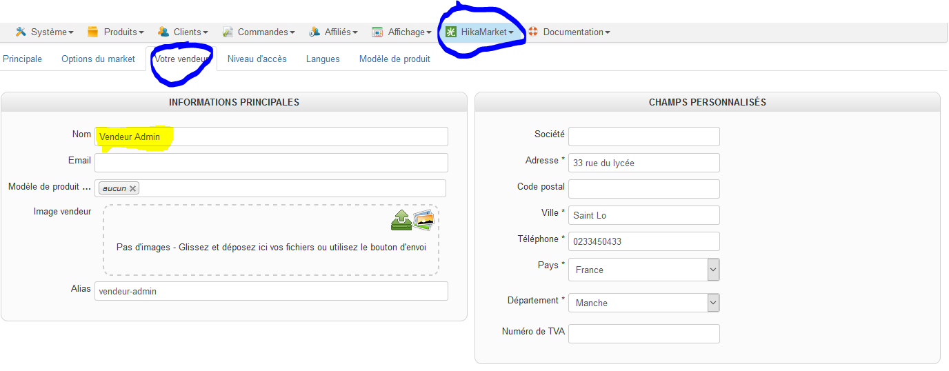

Pour la modification du "vendor_published" du vendeur principal ; il faut aller directement dans la base de données.
La table #__hikamarket_vendor contient les données des vendeurs et le vendeur avec un ID 1 est le vendeur principal.
Il s'agit d'un vendeur spécial créé durant l'installation et qui corresponds au vendeur de votre boutique.
C'est le vendeur que vous éditez dans la configuration générale d'HikaMarket ; et puisqu'il s'agit d'un vendeur spécial certains éléments ne sont pas proposés, tel que le bouton pour publier ou dépublier le vendeur.

  • Posts: 26385
  • Thank you received: 4077
8 years 7 months ago #286279

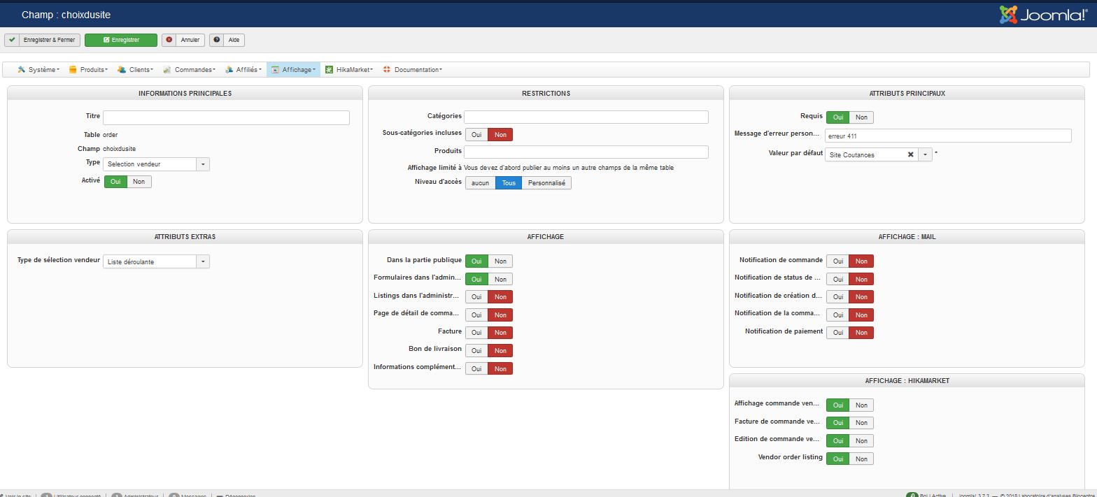

Sachant que d'après votre capture d'écran le champs est requis, il doit logiquement fonctionner comme les autres champs HikaShop.
La fonction "check" dans le plugin est identique aux function des autres champs, il doit donc refuser la valeur "0".
Vous pouvez à la limite voir pour modifier la ligne précédente

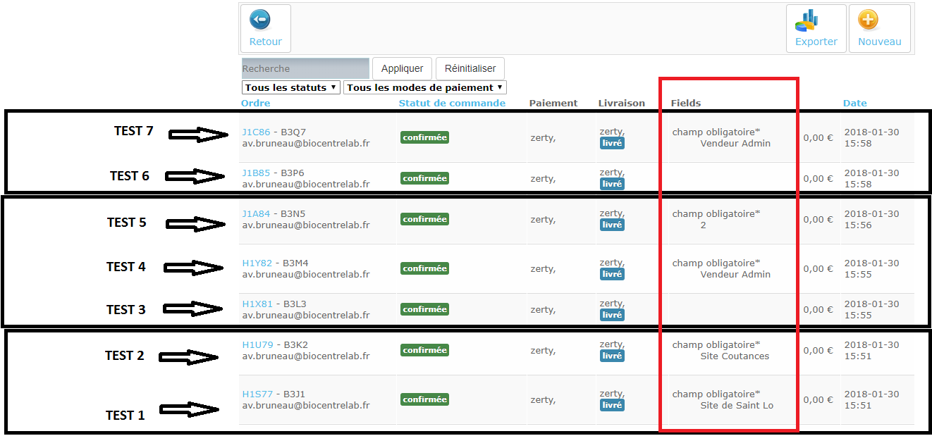

8 years 7 months ago #286919
Je reviens vers vous concernant ce ticket, car je viens de m'apercevoir d'un problème!
Afin d'avoir dans mon champs de sélection du vendeur, le "please select", vous m'aviez indiqué de modifier le fichier: "administrator/components/com_hikamarket/types/vendor_selection.php" en rajoutant le code: $vendors = array_merge( array(0 => JText::_('PLEASE_SELECT')), $vendors);
Cela avait fonctionné; le "please select" apparaissait bien, cependant le client pouvait valider la commande sans modifier la valeur du champs!
Vous m'aviez conseillé de modifier par: $vendors = array_merge( array('' => JText::_('PLEASE_SELECT')), $vendors);
Cela avait également fonctionnait; on ne pouvait pas valider la commande sans choisir le vendeur.

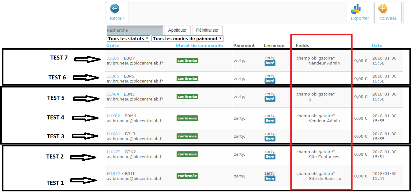

Cependant, depuis les modifications, je m’aperçoit que les commandes ne sont pas attribuées au bon vendeur.
En me connectant avec le vendeur principal (vendeur admin), je constat que ce n'est pas la valeur du champs sélectionné par le client qui est envoyé.
Comment puis résoudre le problème pour que les commandes soient bien attribué au bon vendeur?
J'ai fait quelques tests:
avec le code: return JHTML::_('select.genericlist', $vendors, $map, $options, 'value', 'text', $value, $id);
Test 1 => Le client à choisi "site de saint lo"
Test 2 => le client à choisi "site de coutances"
Dans ce cas les commandes sont biens envoyés aux bons vendeurs
avce le code $vendors = array_merge( array(0 => JText::_('PLEASE_SELECT')), $vendors);
Test 3 => le client n'a pas choisi de vendeur est a laissé le champs avec "please select"
Test 4 =>le client à choisi "site de saint lo"
Test 5 => le client a choisi "site de coutances"
Avec le code: $vendors = array_merge( array('' => JText::_('PLEASE_SELECT')), $vendors);
Test 6 => le client a chois "site de saint lo"
Test 7 => le client a choisi "site de coutances"
Résultats:

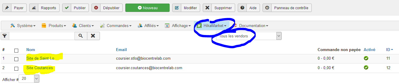

ci dessous le paramétrage des vendeurs:
