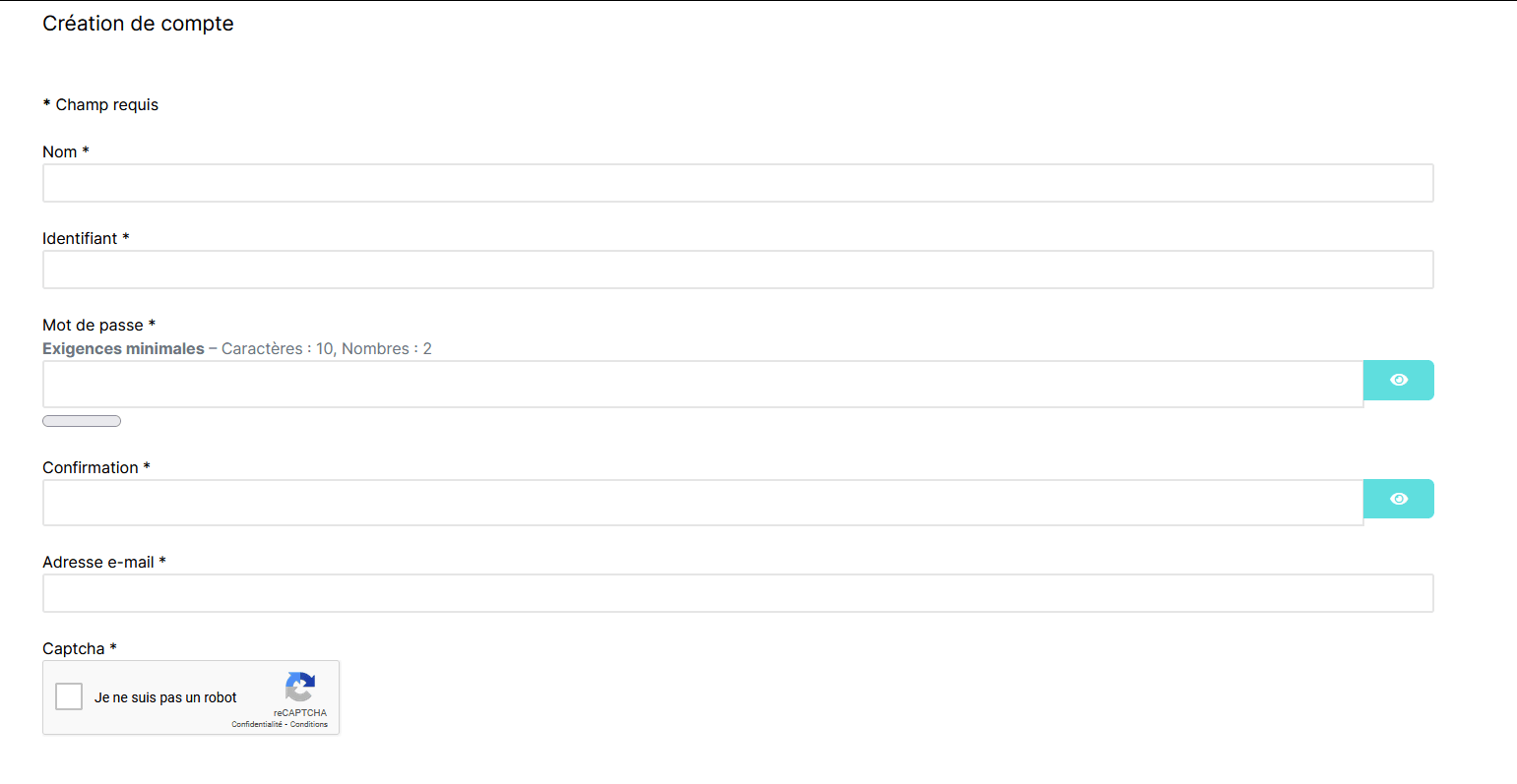

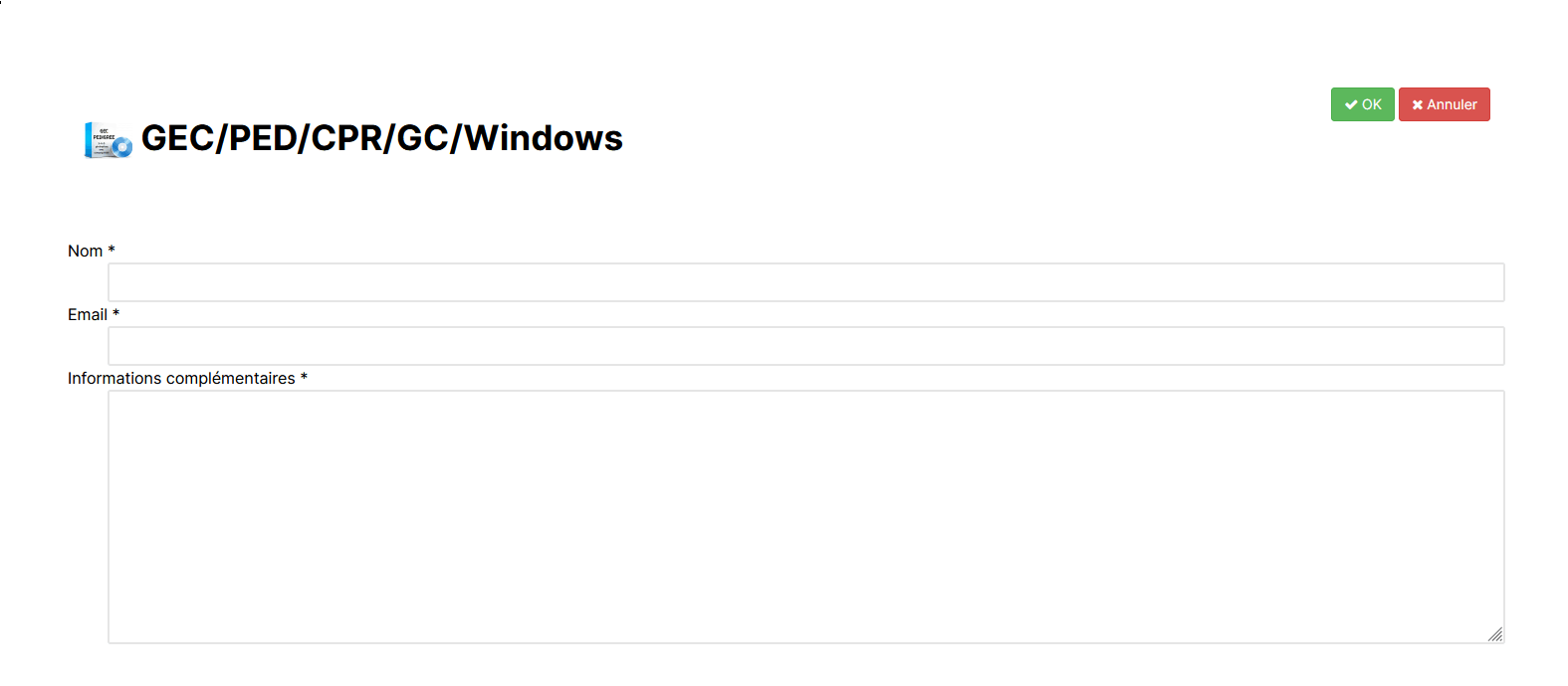

Bonjour, captcha s'affiche convenablement dans le formulaire d' inscription mais est absent en cliquant sur le bouton : "Nous contacter pour plus d'information"

Vous avez configuré le plugin captcha inclut dans Joomla.
Ce plugin n'est pas compatible avec HikaShop.
Il ne s'affiche d'ailleurs pas non plus dans le formulaire d'enregistrement d'HikaShop durant votre passage en caisse.
Si vous voulez un ReCaptcha qui fonctionne partout, il faut désactiver cela et utiliser à la place le plugin ReCaptcha que nous avons développé:
www.hikashop.com/support/documentation/7...-with-recaptcha.html
