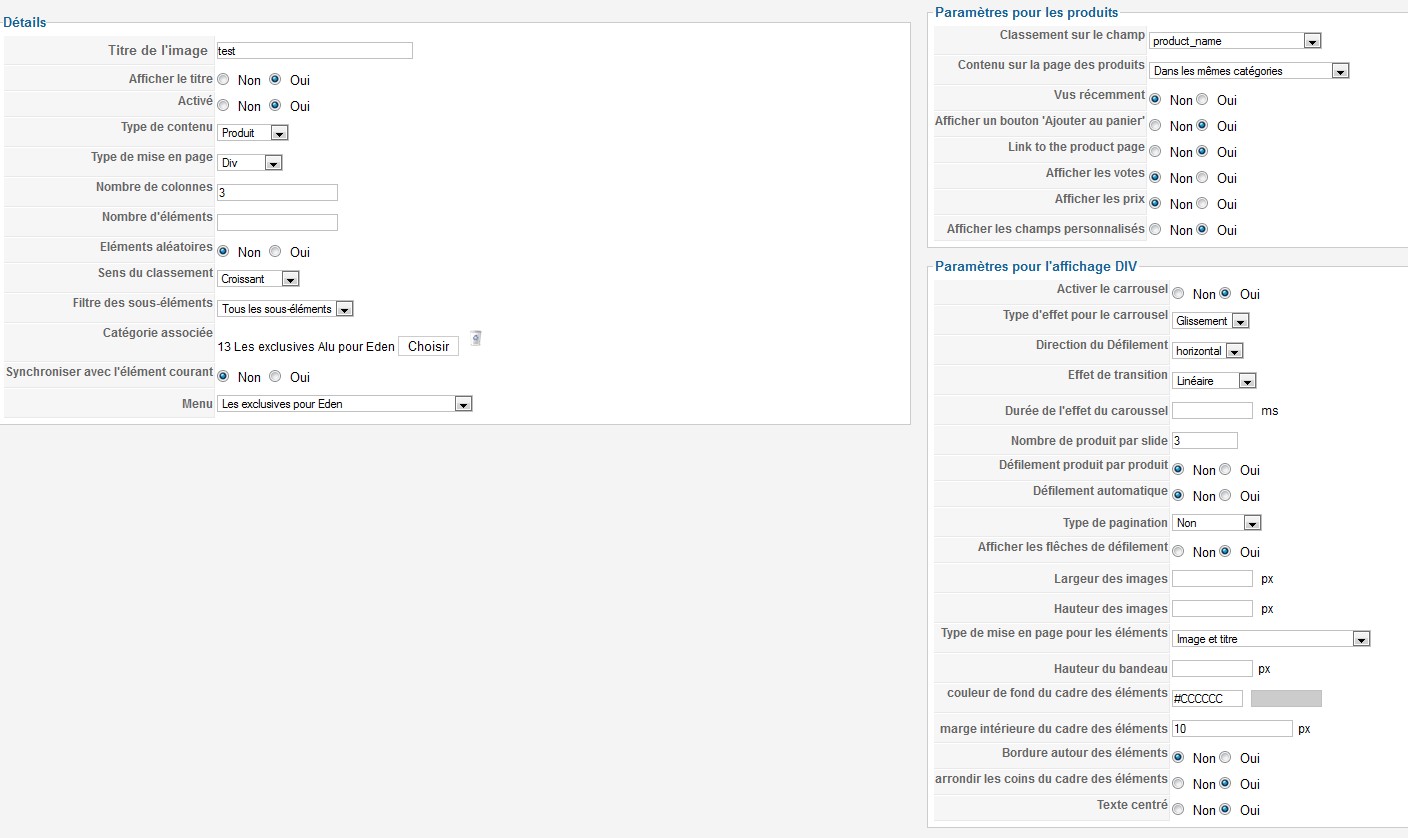

Voici les réglages du carrousel:
  • Posts: 86178
  • Thank you received: 14214
14 years 2 months ago #56319
Pour le carroussel il faut finir de le configurer.
Mettez un nombre d'éléments (30 par exemple) et une durée de l'effet du carroussel.
