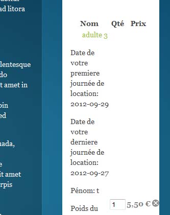

Comment supprimer l'affichage des champs personnalisés produit (item) du module cart. En effet ayant pas mal de champs personnalisés (5) le module panier se retrouve trop long en terme de taille (vertical) sur la page, surtout lorsque il y plusieurs produits dans le panier (qui est en position latérale).

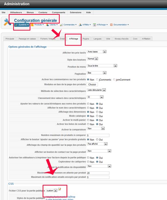

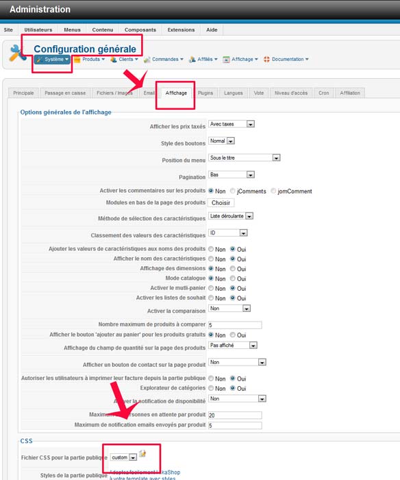

La manipulation est surement la bonne mais en effet pas au bon endroit.
Vous devez mettre ce css dans le fichier css du frontend d'hikashop. Vous trouverez dans Système>Configuration>Affichage un bouton d'édition pour ajouter ce css.
N'oubliez pas de sauvegarder le fichier et la configuration pour que la modification soit effective :)

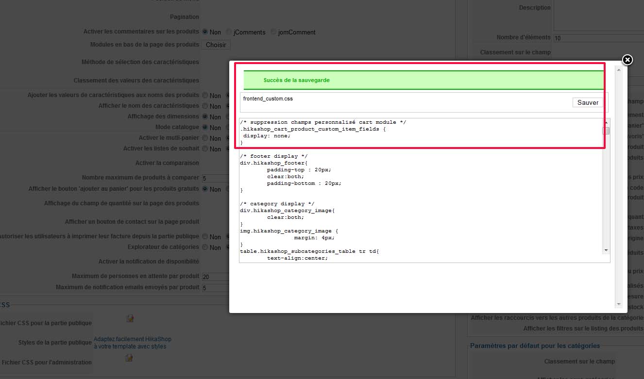

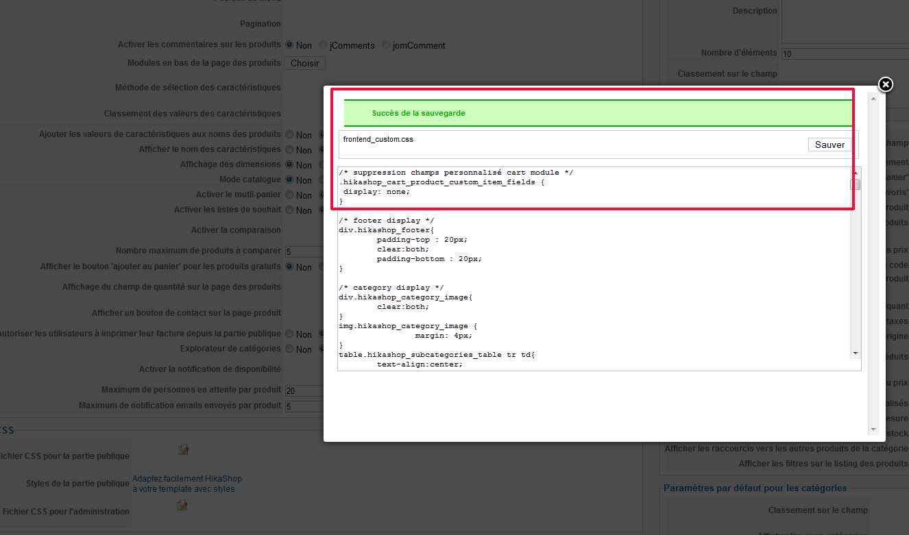

Bonjour Eliot,
Merci pour cette réponse. Je n'avais effectivement pas placé le code css au bon endroit.
Je viens donc de mettre la ligne css au bon endroit, voici des captures d'écran :
et
mais cela est sans effets (j'ai vidé le cache joomla entre temps).
Je ne dois pas être loin du but...
Merci d'avance pour votre aide!
Ps : j'ai bien enregistré le css et la page à la fin de la manip.

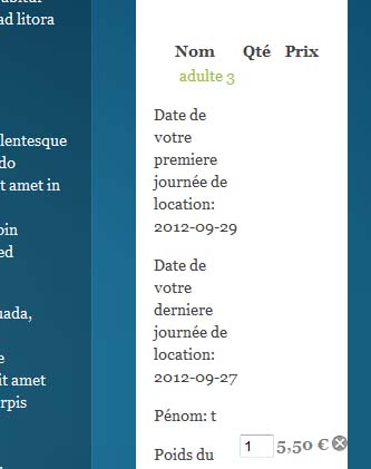

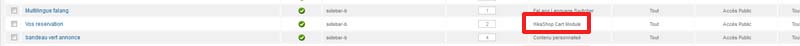

Ps : le module HS sur le quel je souhaite faire disparaitre les détails des champs personnalisés item est "HikaShop Cart Module " et non pas sur la page checkout final ou je souhaite que les détails des champs personnalisés (remplis par le client) apparaissent.
Une capture écran gestion module
et front end (je souhaite faire disparaitre "date de votre etc..." "prénom" etc...

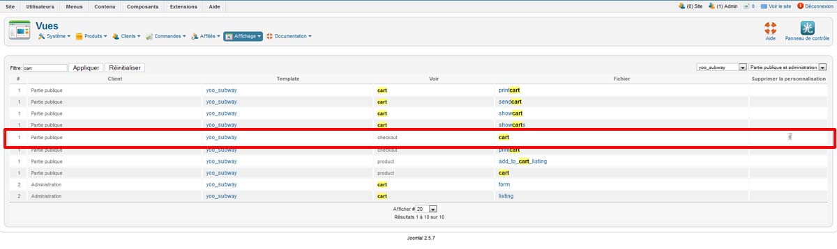

Il y avait en effet un petit soucis, il faut que vous alliez modifier la vue "cart" du checkout (Affichage>Vues) et que vous remplaciez ces lignes:

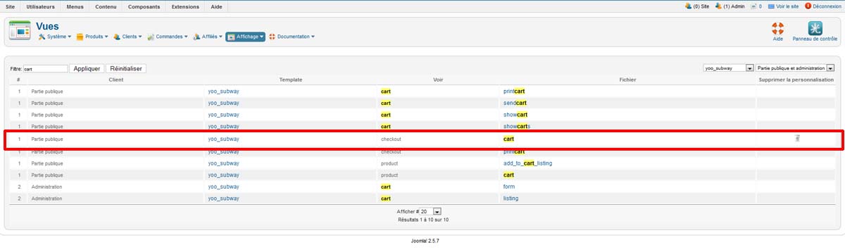

J'ai fait la modif ici :
Voici le code en entier de checkout / cart.php:

Bonjour Eliot,
Les modifs ne semblent pas avoir d'effets? J'ai toujours le détail des champs personnalisé.
  • Posts: 86179
  • Thank you received: 14217
13 years 11 months ago #67480
Le fichier cart de la vue checkout est pour le panier lors du passage en caisse.
Pour le panier dans le module panier, c'est le fichier cart de la vue product qu'il faut éditer.
