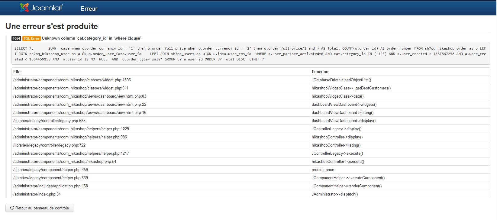

J'ai suivi la procédure www.hikashop.com/en/forum/2-general-talk...p-20-beta.html#72321
Ci-joint la copie écran de la liste des erreurs.
J'ai effectué plusieurs sélections/modifications avant d'enregistrer et déclencher ce message. Parmi celles-ci j'ai sélectionné "OUI" à "Sous-catégories incluses".

13 years 5 months ago #96680
Je soumets le bug à la personne qui a développé les widgets, pour retrouver la vue "widget" il faut aller dans votre phpMyAdmin et supprimer l'entrée du dernier report configuré.
La table est #__hikashop_widget.
