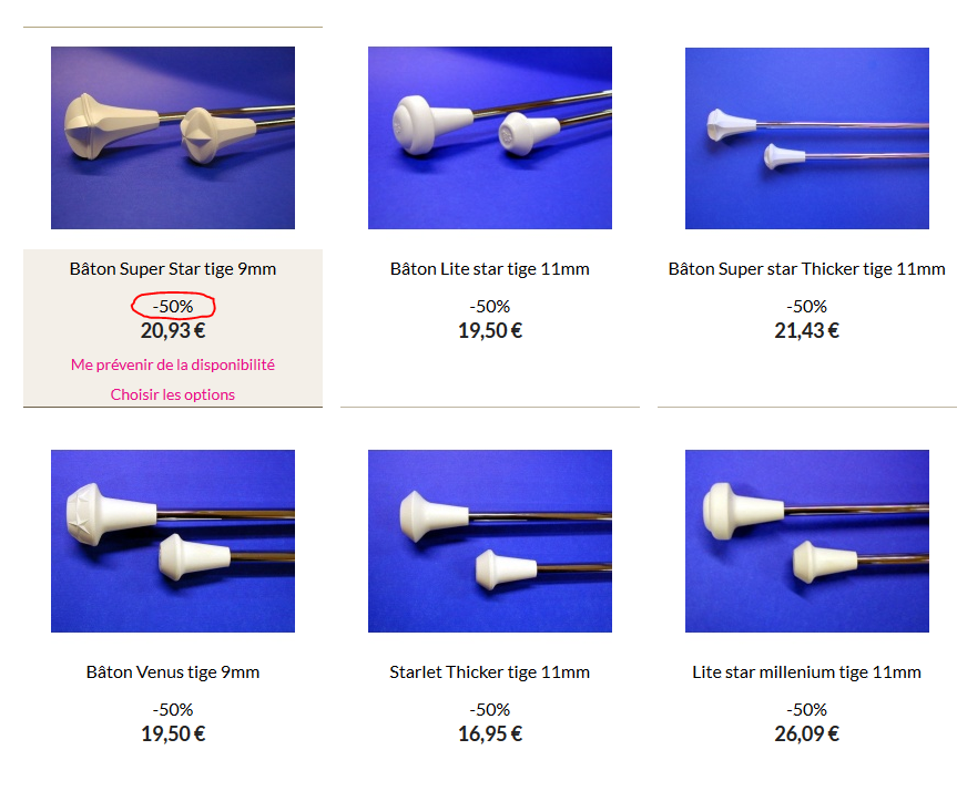

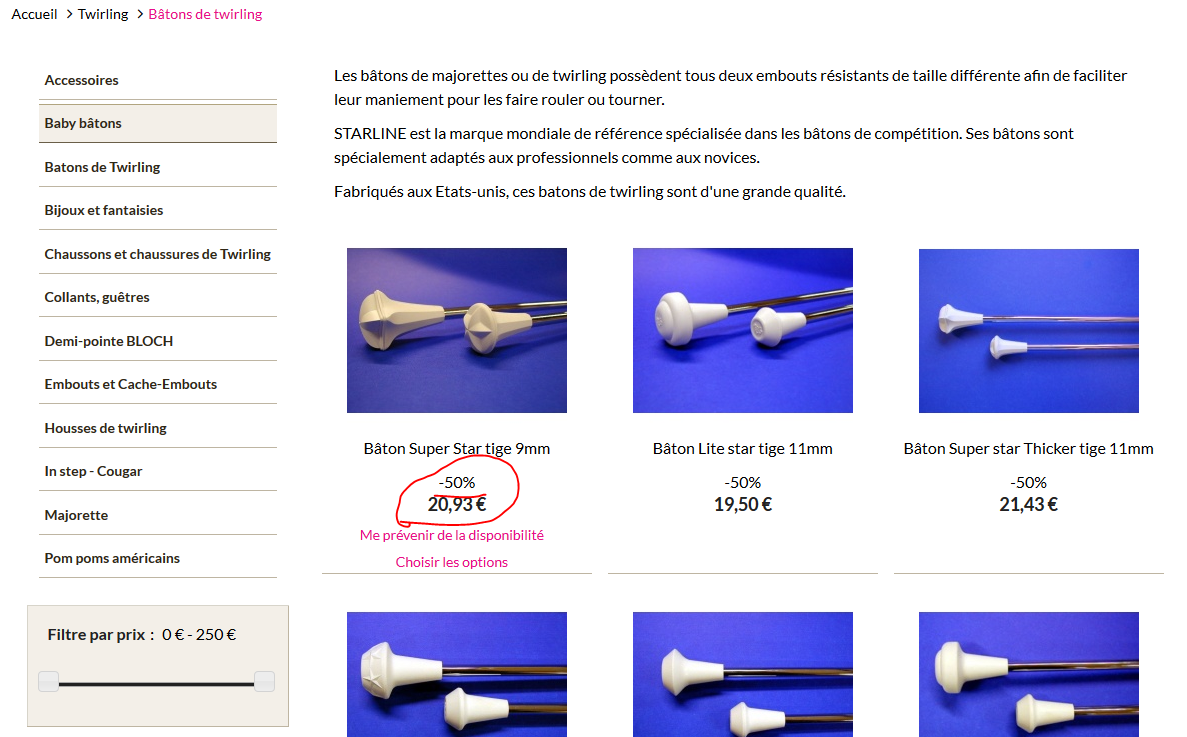

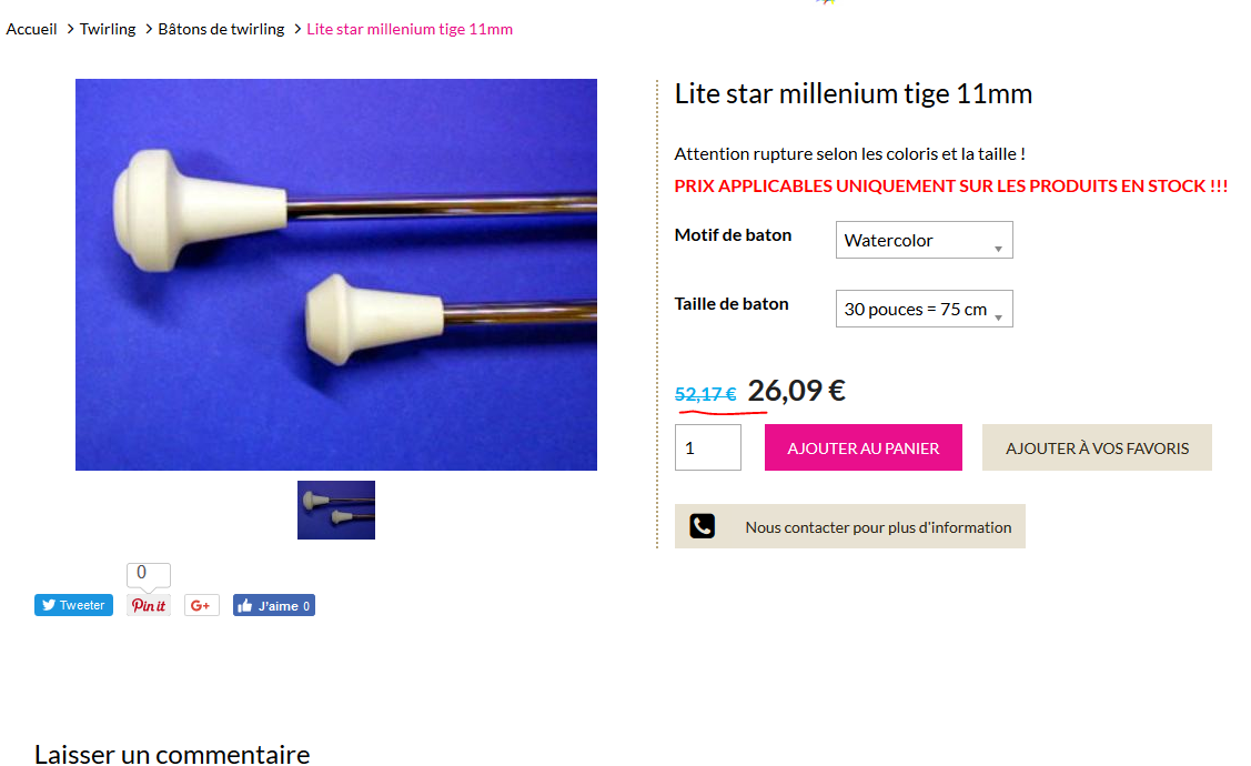

8 years 7 months ago #281149
je relance ce vieux topic en ce qui concerne les prix de réductions qui n'apparaissent pas barrés et qui est resté sans réponse.
Je suis en version 3.2.1 d'hikashop et je n'ai pas de prix barré qui s'affiche dans ni dans la vue liste des produits d'une catégorie , ni dans la vue contenu d'un produit.
N'est-il pas possible aujourd'hui d'avoir dans la vue catégorie le prix de base qui s'affiche barré à côté du prix réduit alors que là on a le pourcentage de réduction et le prix réduit seulement :
et le prix initial barré dans la vue contenu du produit également ?
Merci par avance de votre réponse.

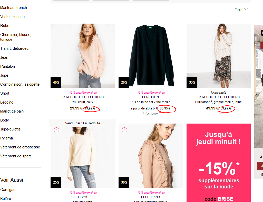

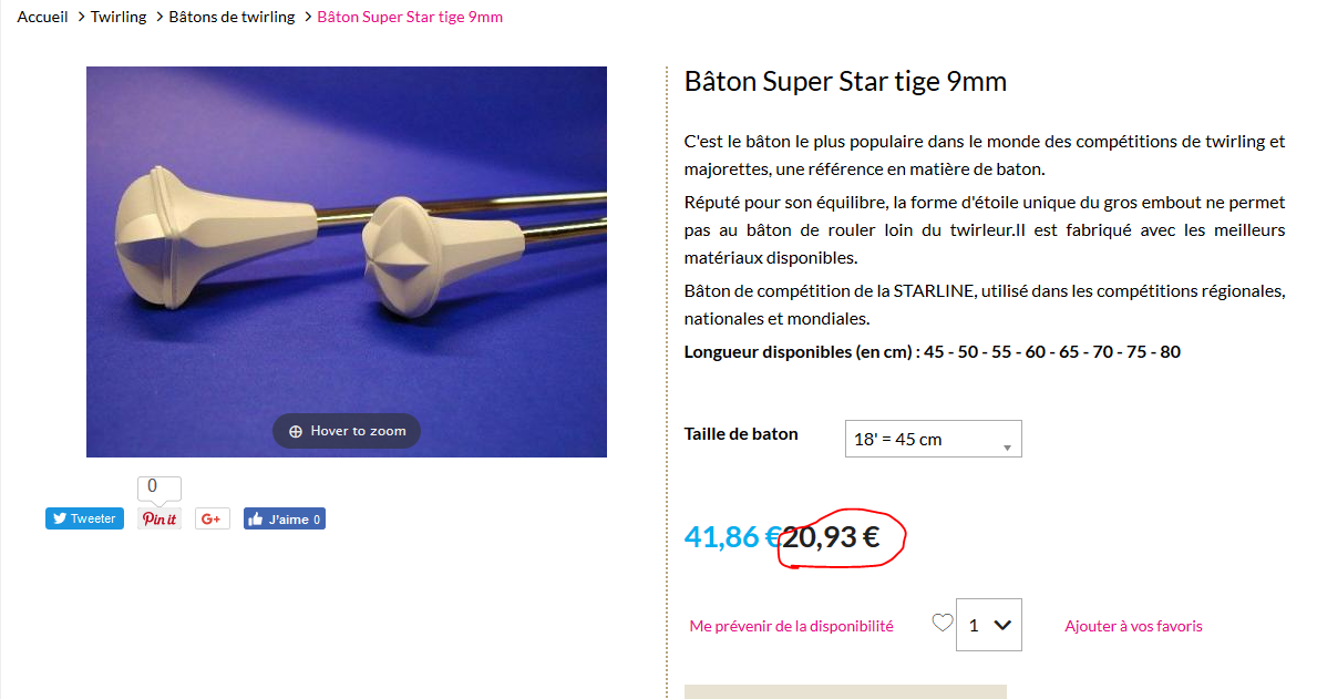

  • Posts: 202
8 years 7 months ago #281209
merci pour votre réponse rapide,ma configuration est bien réglée et j'avais déjà réglé le problème en CSS
mais je ne trouve pas le moyen de faire apparaitre ce prix barré également dans la liste des produits d'une catégorie comme c'est le cas sur d'autres sites e-commerce :
alors que sur mon site on voit que la réduction et le prix réduit mais pas le prix initial barré :
Merci de votre aide et bonne journée
