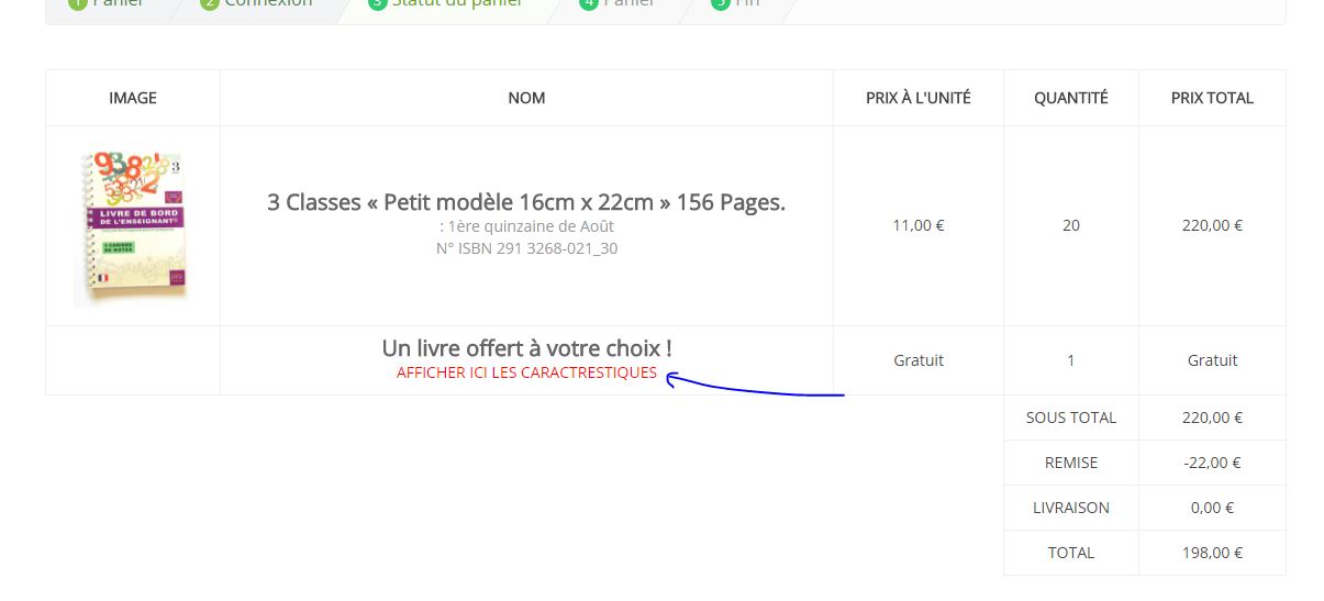

  • Posts: 8
7 years 10 months ago #296135
Merci de votre retour,
Ce n'est pas un champs un personnalisé que je veux modifier, mais des caractéristiques d'un produit dans le passage en caisse
Voir la capture ci-joint :
  • Posts: 85722
  • Thank you received: 14051
7 years 10 months ago #296143
Comme expliqué dans mon précédent message, il n'est pas possible de choisir les caractéristiques des produits durant le passage en caisse.
Si vous voulez faire cela, il va falloir faire appel à un développeur pour développer un plugin permettant d'avoir votre propre vue affichant le panier et permettant de gérer cela grâce à l'API checkout d'HikaShop:
www.hikashop.com/support/documentation/6...tation.html#checkout
Vous pouvez faire appel à nos partenaires développeurs pour ce genre de développement:
www.hikashop.com/home/our-partners.html
