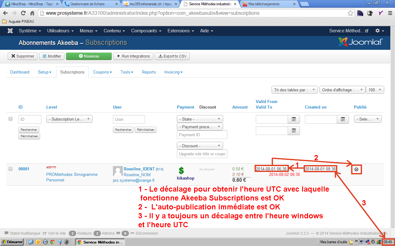

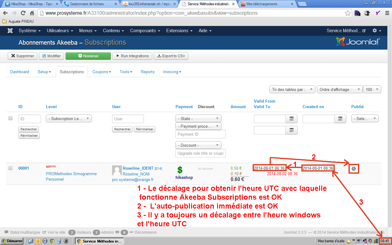

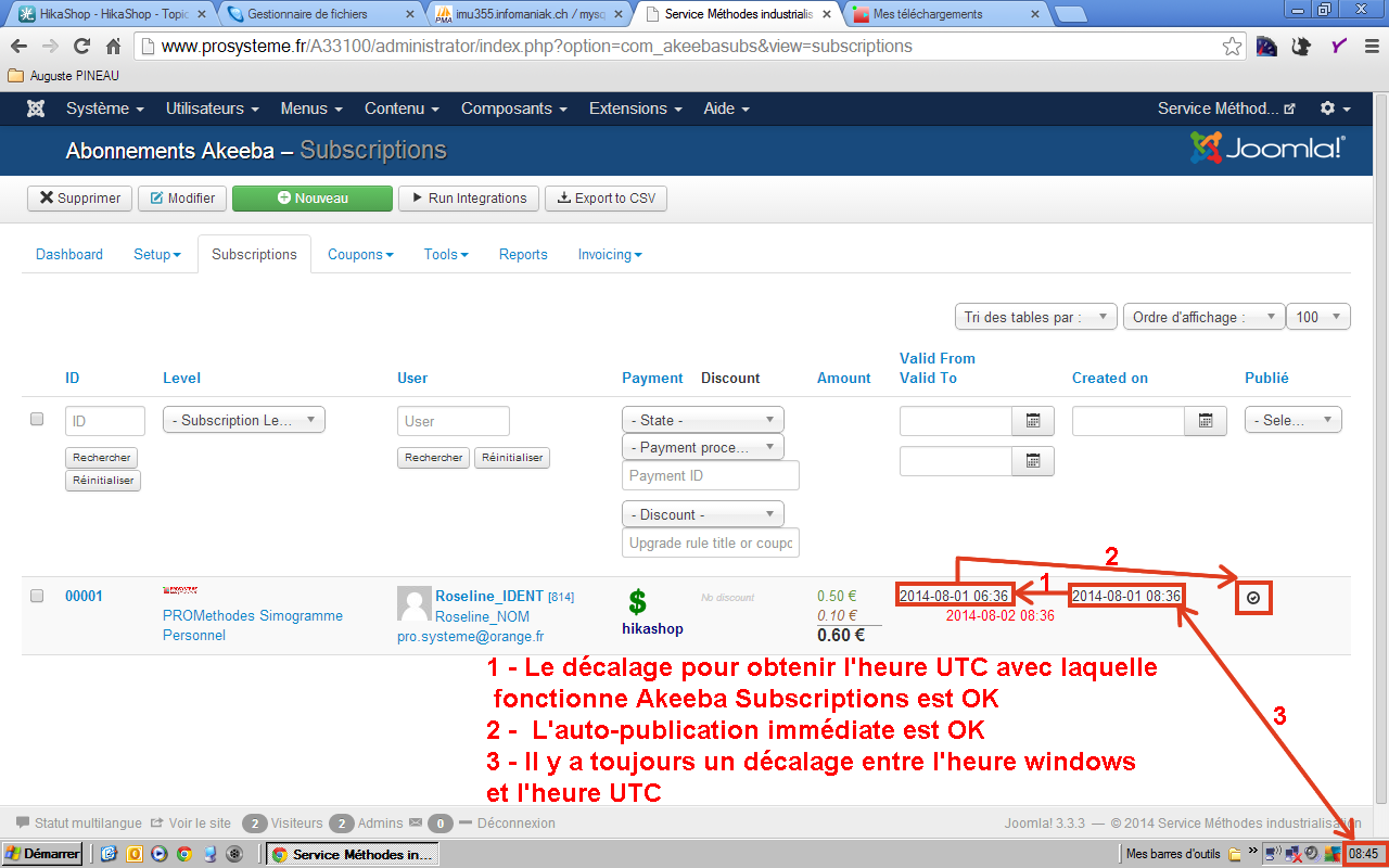

Comme le montre l'image ci-après Akeeba Subsriptions V4.11 (Alpha) à bien fonctionné :
Je vais donc poursuivre mes tests avec cette version, à savoir :
1 - Le bon fonctionnement d'Akeeba Subsriptions avec les heures de 12 H 00 à 23 H 59.
2 - L'auto activation d'un abonnement suivant lors d'un renouvellement anticipé par rapport à l'heure de fin de l'abonnement précédent.

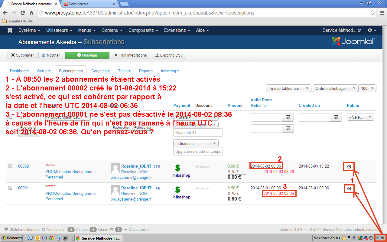

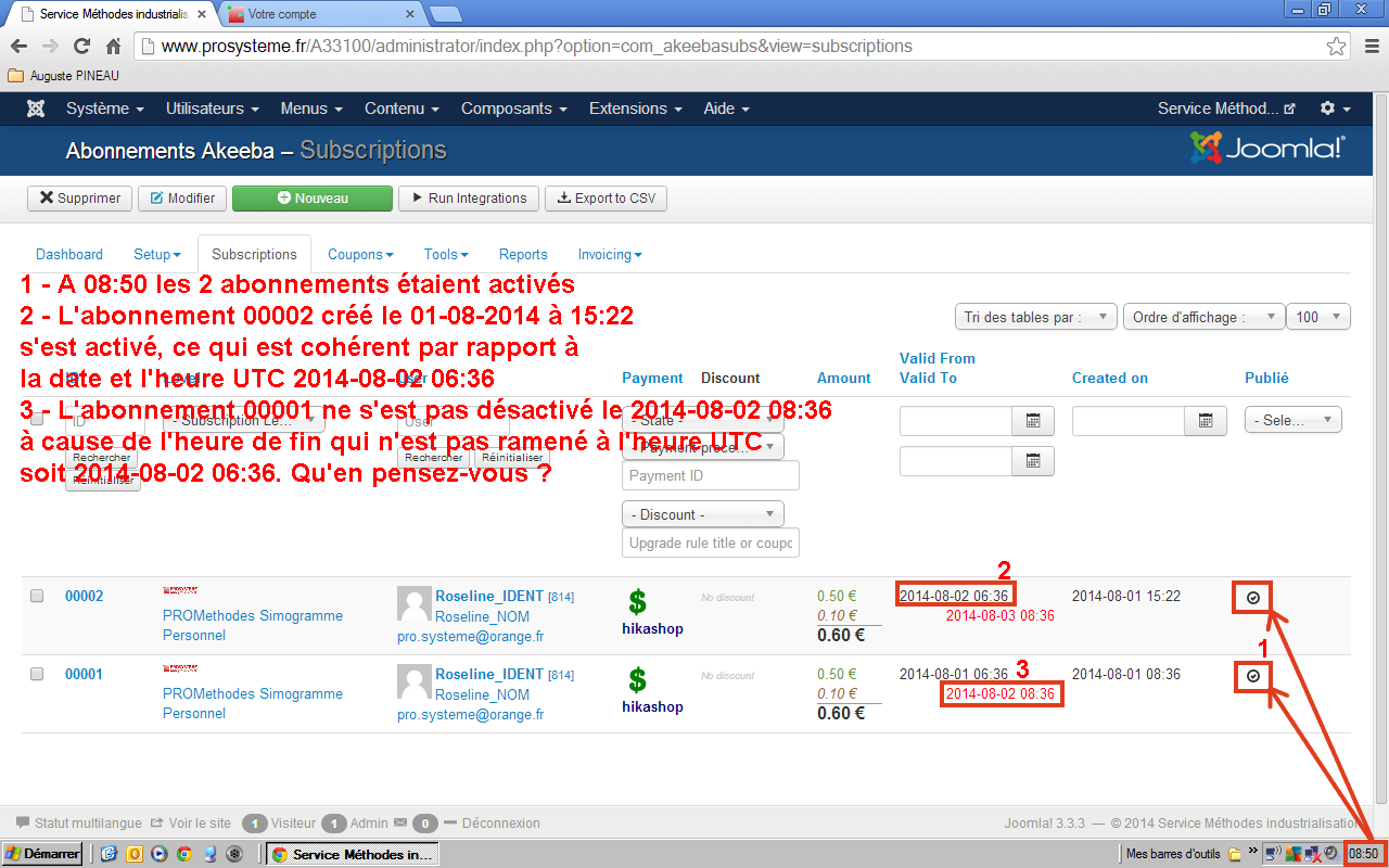

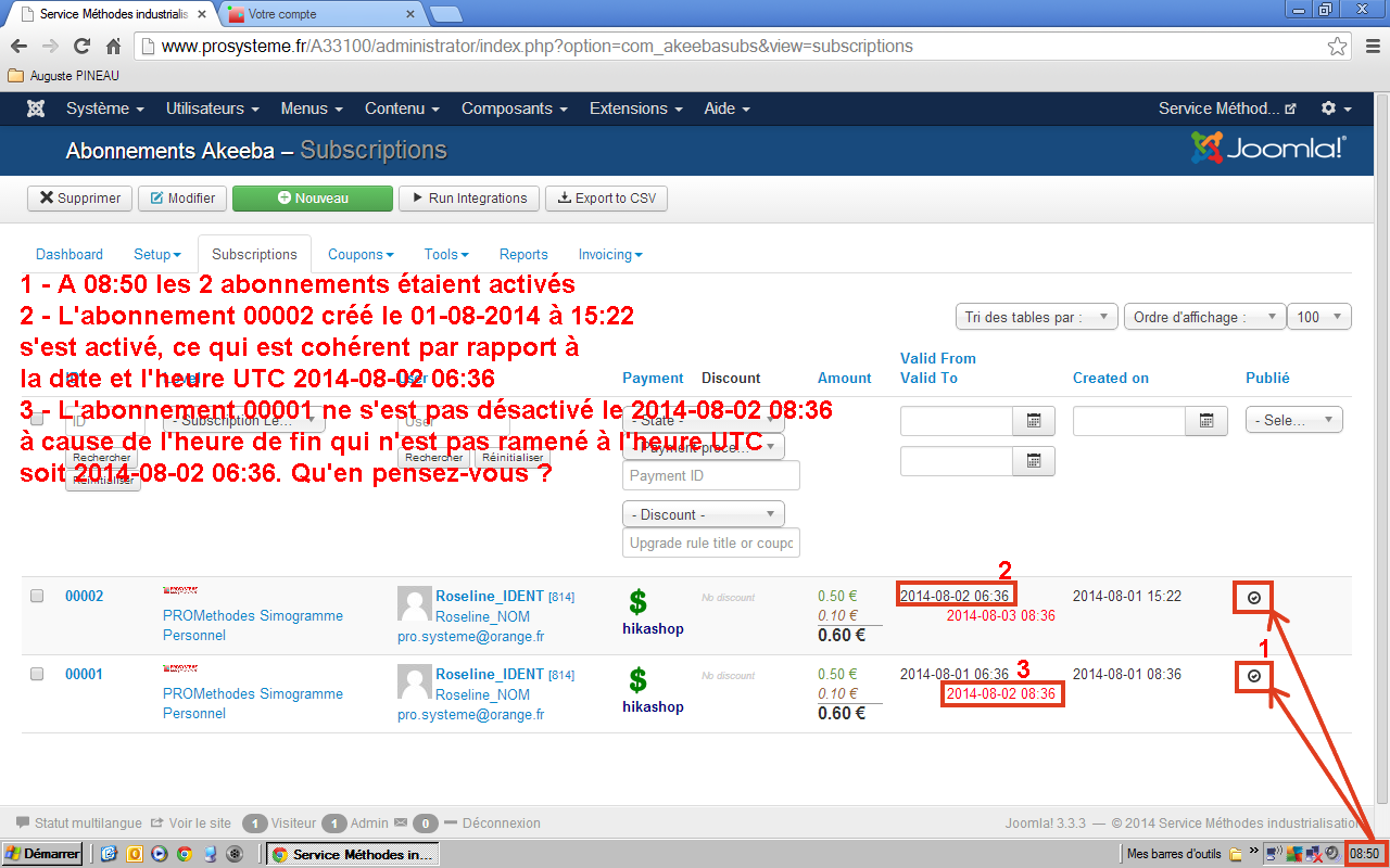

Résultat du test N°2 - L'auto activation d'un abonnement suivant lors d'un renouvellement anticipé par rapport à l'heure de fin de l'abonnement précédent.
Solution : Par rapport aux lignes actuelles :
				  	$up = (int)$up - 7200;
				  	$publish_up = hikashop_getDate($up,'Y-m-d H:i:s');
					$publish_down = hikashop_getDate($down,'Y-m-d H:i:s');
Est ce qu'il faut ajouter cette ligne pour passer en UTC la fin de l'abonnement soit :
                                        $down = (int)$up - 7200;
Merci de votre réponse pour que j'applique cette modif. avant de faire le test N° 1.
Et est-ce qu'il faut que j'applique cette modif à ces lignes ?
Ligne 179	                                 $now = hikashop_getDate(time(),'Y-m-d H:i:s');
Ligne 241                                      $publish_up = hikashop_getDate($up,'Y-m-d H:i:s');
Ligne 242					$publish_down = hikashop_getDate($down,'Y-m-d H:i:s');
A mon avis pour les lignes 241 et 242 je pense que NON parce qu'il s'agit des mêmes variables, ainsi que pour la ligne 179 puisqu'il s'agit la création de la date de l'abonnement.

J'ai placé ces lignes de code avant le $timestamp = time() dans le fichier akeebasubs.php
						'zip' => $fullOrder->billing_address->address_post_code, // ZIP/Postal Code
						'country' => $country, // Two letter ISO country code, e.g. 'US' for the Unites States of America
						'params' => json_encode(array()) // Leave it as it is here
				// ajout code pour récupérer valeur timeoffset
				$jconfig = JFactory::getConfig();
				$timeoffset = $jconfig->get('offset');
				  $timestamp = time();
				  if(!$old){
						//New sub
						$up = time();
					  	$up = (int)$up - $timeoffset;
						$down = time() + (86400 * $level_duration * $result->order_product_quantity);
					  	$down = (int)$down - $timeoffset;
					else{
						//add sub after the old sub
						if(strtotime($old->publish_down) < time()){
							$up = time();
						}else{
							$up = strtotime($old->publish_down);
							$down = strtotime($old->publish_down) + (86400 * $level_duration * $result->order_product_quantity);
Conclusions :
1 - Pas de blocage du programme mais la valeur - $timeoffset ne fonctionne pas. Dès que je met un var_dump($timeoffset) ça bloque le déroulement du programme.
2 - Alors que - 7200 donne un bon résultat .
Pourquoi ???
Alors merci de votre aide ..
Last edit: 11 years 9 months ago by Teophile.
