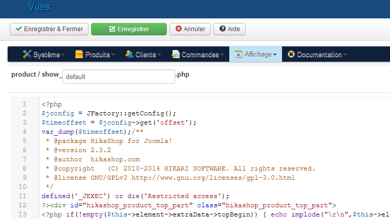

11 years 11 months ago #168103

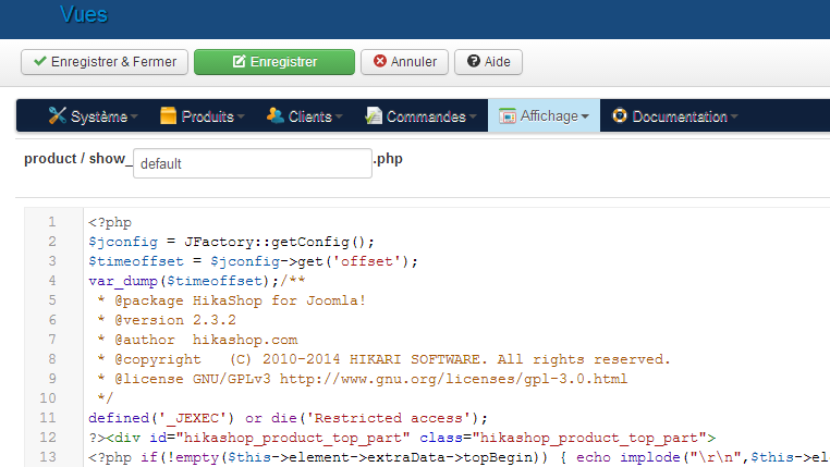

En fait le offset va surtout nous aider à comprendre pourquoi ce décallage, le offset retourne des valeurs tel que "UTC" ou bien "Europe/Paris".
C'est pourquoi on ne peut pas l'utiliser pour remplacer "7200", ce n'est pas un nombre.
Pouvez vous essayer ce code dans un autre vue, tel que "product / show_default" afin de voir la valeur de ce paramètre ?
$jconfig = JFactory::getConfig();
$timeoffset = $jconfig->get('offset');
var_dump($timeoffset);
  • Posts: 276
  • Thank you received: 17
11 years 11 months ago #168139
Bonjour Xavier
Merci pour votre réponse.

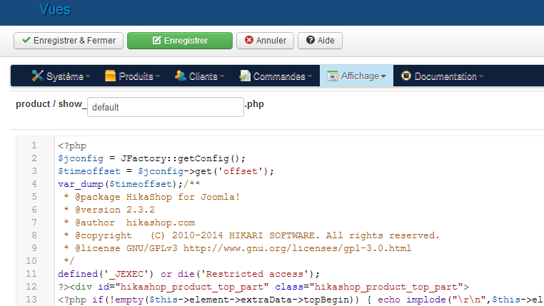

Je viens d'ajouter votre code en debut de product / show_.php:
Ensuite, j'ai créé un menu test : index.php?option=com_hikashop&view=product&layout=show avec le style du template
Anacron - Default, pour sur un produit et voici "enfin" le retour var_dump($timeoffset) en frontal :
Merci de vos conseils pour la suite avec ce résultat.
Last edit: 11 years 11 months ago by Teophile.
  • Posts: 276

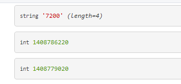

11 years 11 months ago #168172
Après réflexion, j'ai mis vos lignes en début de product / show_default.php et j'ai obtenu la valeur var_dump($timeoffset).
Ce qui m'a amené à réécrire mon post précédent.

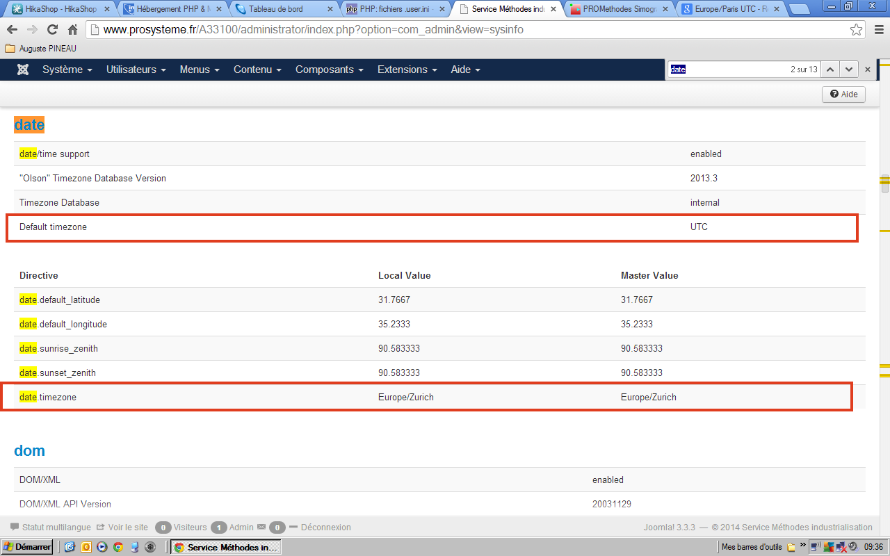

11 years 11 months ago #168162
D'accord, donc vous êtes bien en utc +2 heures.

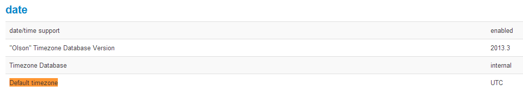

Maintenant pouvez vous vérifier la valeur de "Default timezone" dans Joomla > System > System information > PHP Information ?
Nous pensons que c'est à ce niveau là qu'un problème peut se trouver.
  • Posts: 276

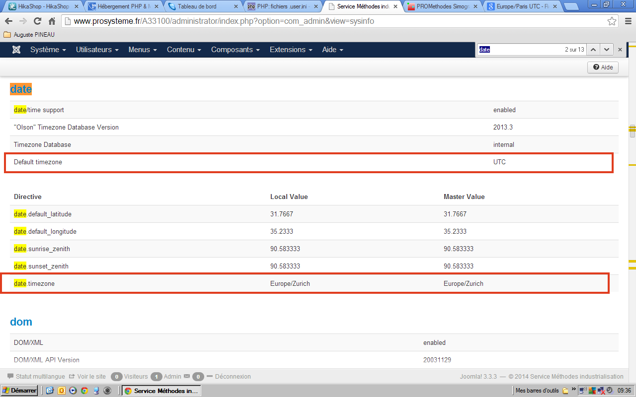

11 years 11 months ago #168361
J'ai vérifié la valeur de "Default timezone" dans Joomla > System > System information > PHP Information ? et voici le résultat :
Merci de votre aide
11 years 11 months ago #168449
Pouvez vous essayer de passer les paramètres du timezone dans le php.ini en "Europe/Paris" ?
Afin de vois si cela peut résoudre le soucis.
  • Posts: 276

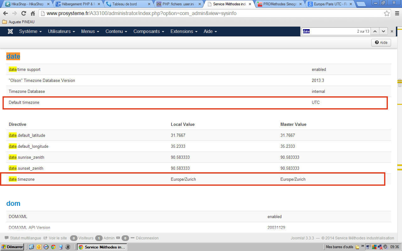

11 years 11 months ago #168462
Merci de votre réponse,
Je suis hébergé chez Infomaniak et je ne peux pas modifier le php.ini.
Je vous envoi une photo plus compète de la valeur de "Default timezone" dans Joomla > System > System information > PHP Information ?
Il y a 2 valeurs :
Default timezone UTC
directive :
date.timezone Europe/Zurich Europe/Zurich
Et dans <site joomla>configuration.php c'est :
public $offset = 'Europe/Paris';
public $offset_user = 'UTC';
A vrai dire je n'y comprend plus rien !!!
11 years 11 months ago #168481
Il y a une de ces valeurs qui doit fausser les dates.
Le mieux serait de "jouer" avec ces paramètres afin de trouver celui qui permet de tout faire fonctionner correctement.
Essayez d'abord de modifier les paramètres dans Joomla, puis si possible demander à votre hébergeur de changer ces valeurs serveur.

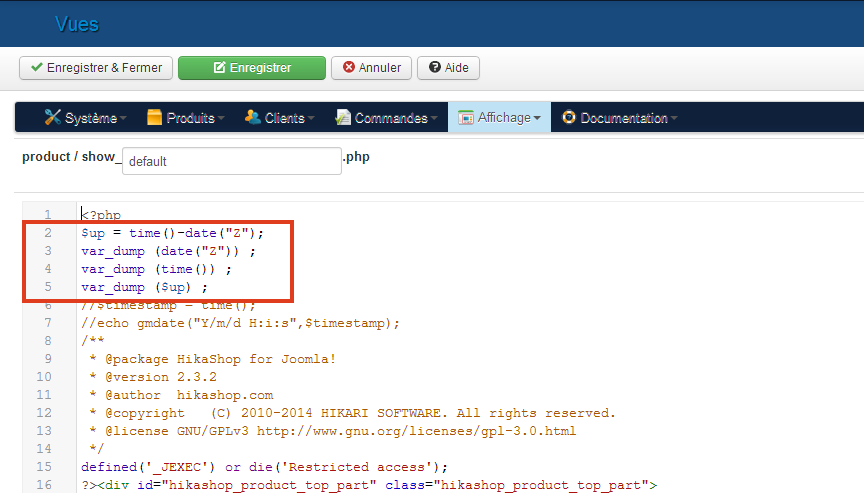

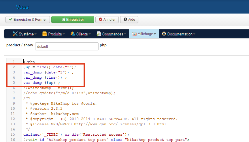

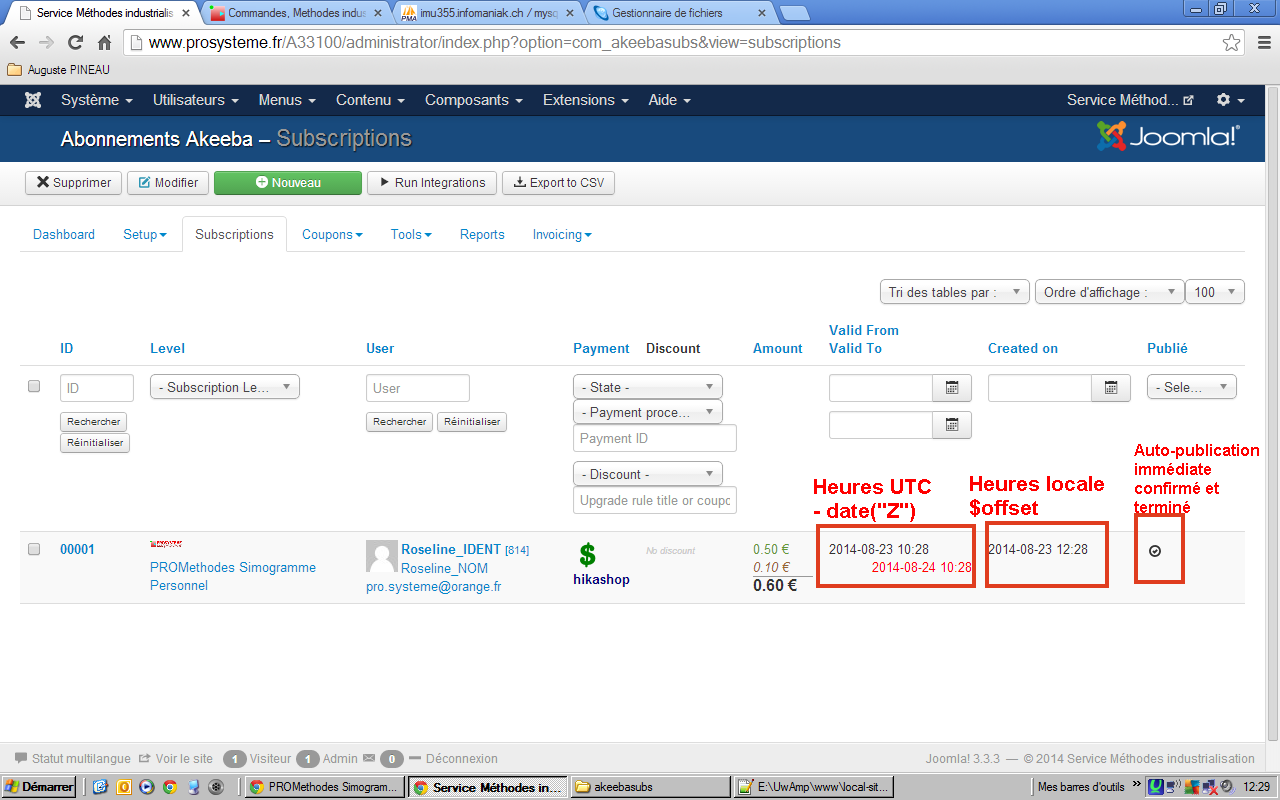

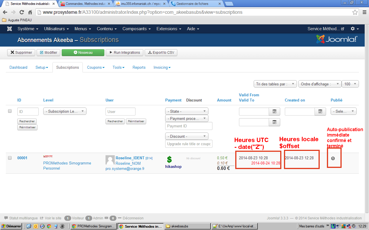

11 years 11 months ago #168612
Je crois avoir obtenu le résultat que je recherche, à savoir :
"compléter l'instruction $xxx = (int)$up - 7200; par une instruction qui prendrait en compte automatiquement le décalage
à partir de configuration.php de joomla ? Ceçi rendrait la solution entièrement compatible à la fois avec configuration.php
de joomla et Akeeba Subsription"

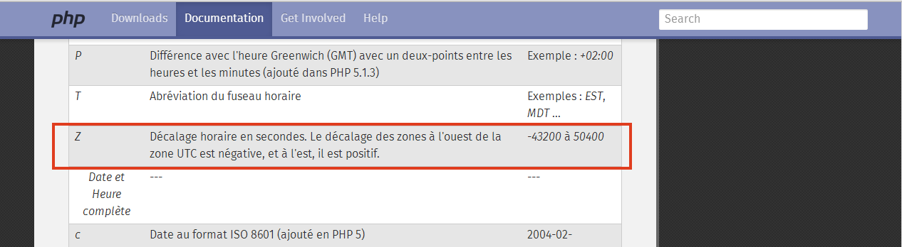

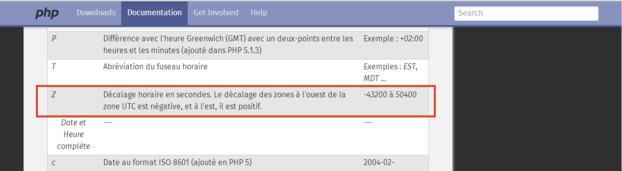

COMMENT :

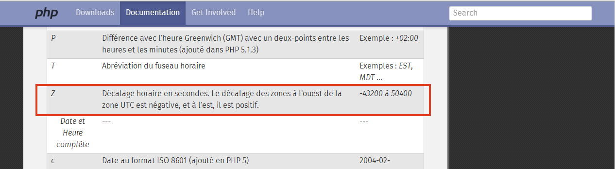

A partir de ce paramètre "Z" mentionné sur le tableau suivant :
J'obtient automatiquement la valeur de décalage horaire en secondes.
Le décalage des zones à l'ouest de la zone UTC est négatif, et à l'est, il est positif.
Voici les instructions de vérification pour la valeur public $offset = 'Europe/Paris'; dans configuration.php :
Résultat :

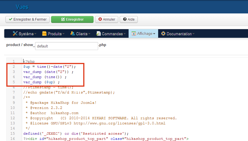

Alors dans votre plugin akeebasubs.php sur les instructions ajoutées précédemment j'ai remplacé -7200 par - date("Z") comme suit :
$timestamp = time();
				  if(!$old){
						//New sub
						$up = time();
					  	$up = (int)$up - date("Z")
						$down = time() + (86400 * $level_duration * $result->order_product_quantity);
					  	$down = (int)$down - date("Z");
					else{
						//add sub after the old sub
						if(strtotime($old->publish_down) < time()){
							$up = time();
						  	$up = (int)$up - date("Z");
						}else{
							$up = strtotime($old->publish_down);
							$down = strtotime($old->publish_down) + (86400 * $level_duration * $result->order_product_quantity);

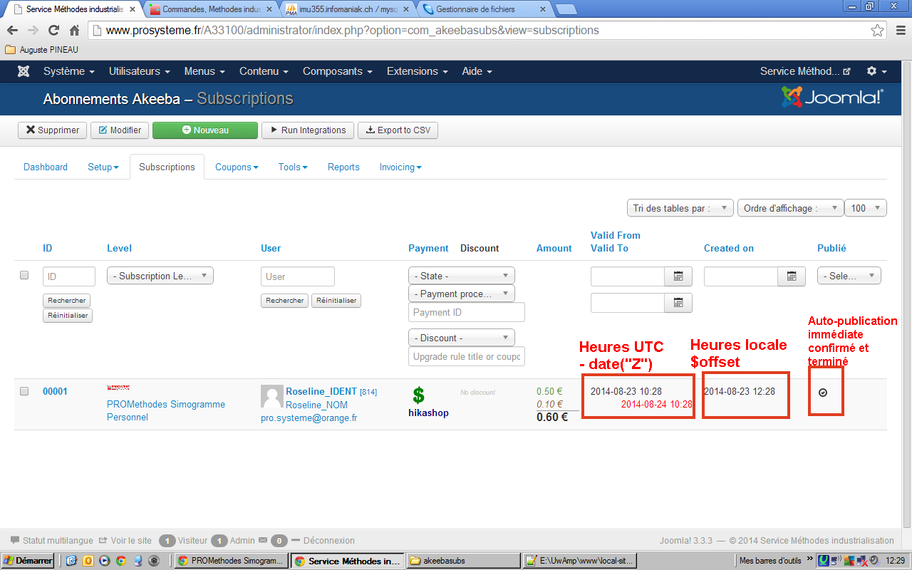

Et l'auto-activation est obtenu immédiatement avec le statut confirmé sur hikashop et terminé sur akeeba subs
Merci de vos avis sur la prise en compte de ces 2 ajustements suivants dans la prochaine MàJ de votre plugin akeebasubs.php :
1 - Remplacer les chaines 'Y-m-d h:i:s' par 'Y-m-d H:i:s' pour prendre en compte les heurs de 00 à 24 Heures
2 - Ajouter le paramètre de l'OUEST - date("Z") et de l'EST + date ("Z") pour automatiser les décalage entre l'horaire local de configuration.php et l'horaire UTC.
Nota : Lors de mes nombreux tests j'ai pu vérifié les points suivants :
- Pour afficher les heures d'abonnement début et fin le composant Akeeba Subsriptions tient compte de la valeur public $offset = 'Europe/Paris'; dans configuration.php.
- Pour auto-activer un abonnement Akeeba Subsriptions fonctionne avec les horaires UTC sans tenir compte des horaires locaux; ce qui me semble normal pour éviter les confusions lors d'un abonnement acheter sous un fuseau horaire et consommer sous un autre.
- Les valeurs de php.ini du serveur n'ont pas d'impact sur le fonctionnement du composant Akeeba Subsriptions
Je vais appliquer ces modifications dès maintenant pour aller vers des abonnements à la journée dans un premier temps voire pour quelques heures dans une de vos prochaines versions dans le cas du e_learning.
MERCI pour vos conseils.
Ce fil m'a beaucoup appris et encore une fois vous avez un super couple Hikashop et Akeeba Subscriptions.
