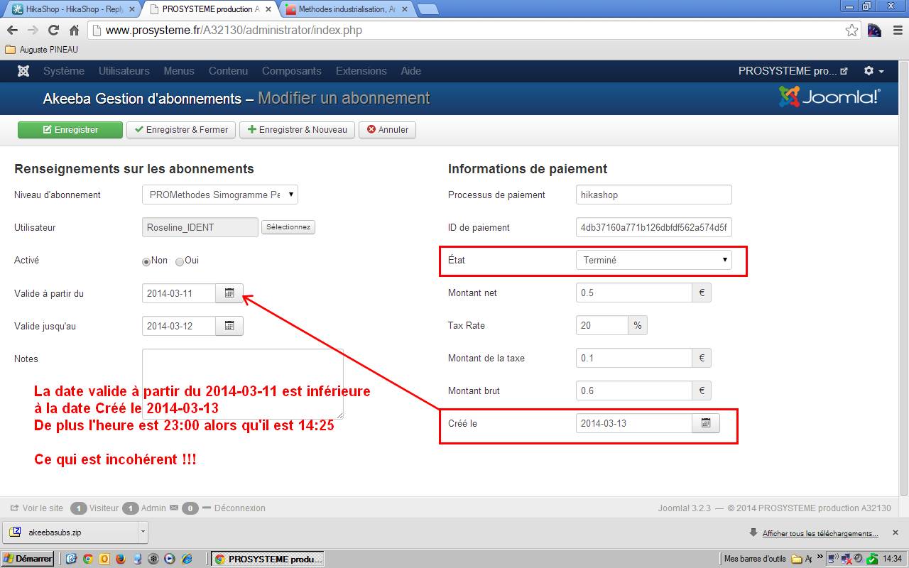

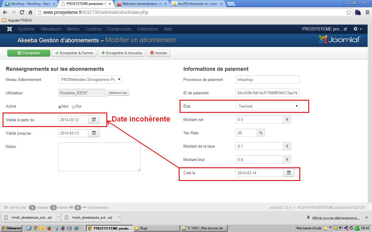

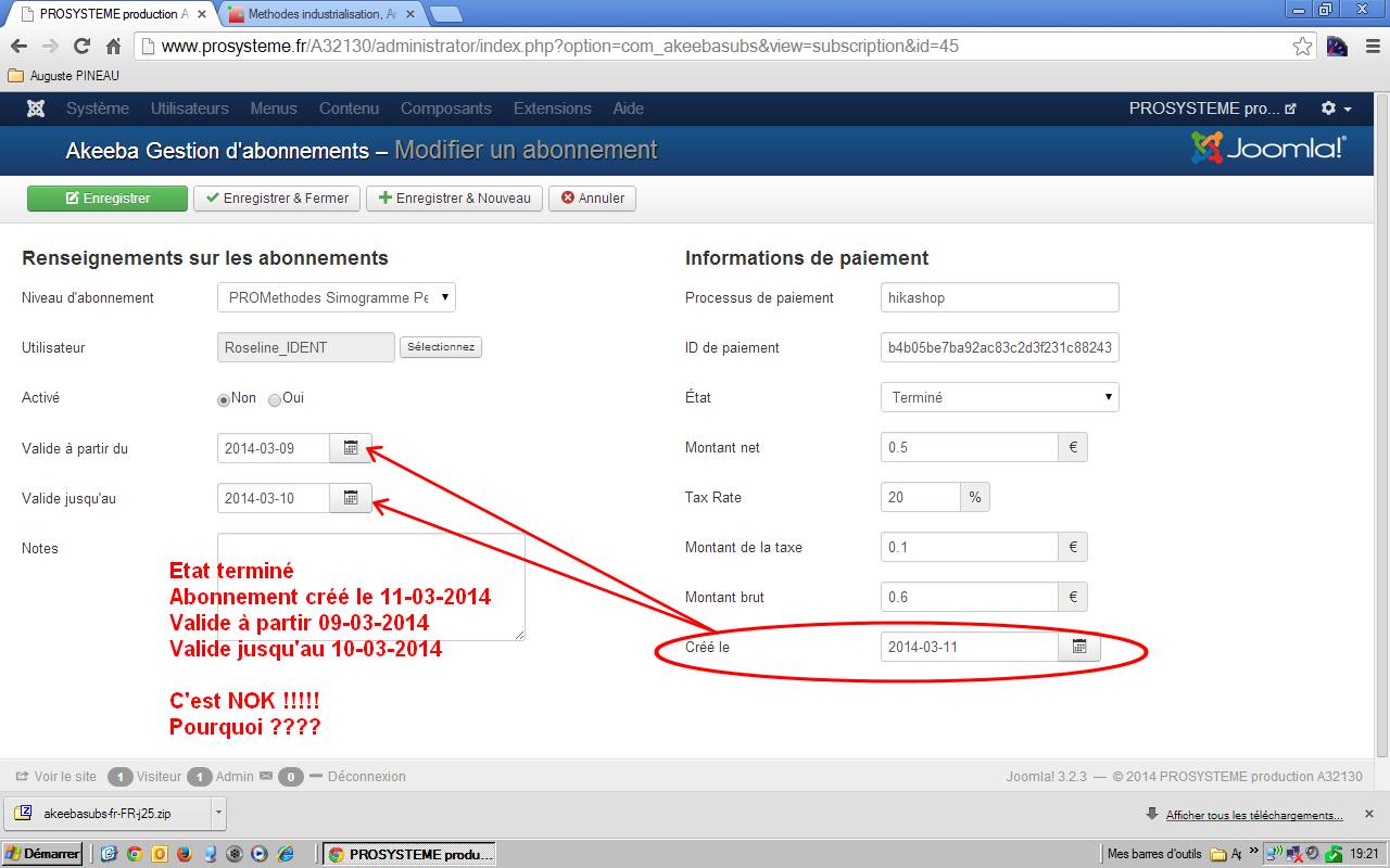

J'utilise Akeeba Subscriptions V4.00 avec hikashop et first Akeeba Subscriptions plugin et c'est super !!
Mais 2 erreurs apparaissent :
1 - La date "Valide à partir du" est inférieure à la date de création
Exemple : Date de création 2014-03-11 et date Valide à partir du 2014-03-09
Nota : Il me semble que c'est le le plugin First Akeeba Subscriptions qui détermine la date et l'heure Valide à partir du dès que l'enregistrement est réalisé dans akeeba subcriptions avec l'état est passé sur Terminé => Image jointe
2 - Lorsque le paiement passe à l'état terminé le statut adhérent n'est pas attribué automatiquement à l'utilisateur pour afficher le menu téléchargement.
Merci de votre aide
Teophile

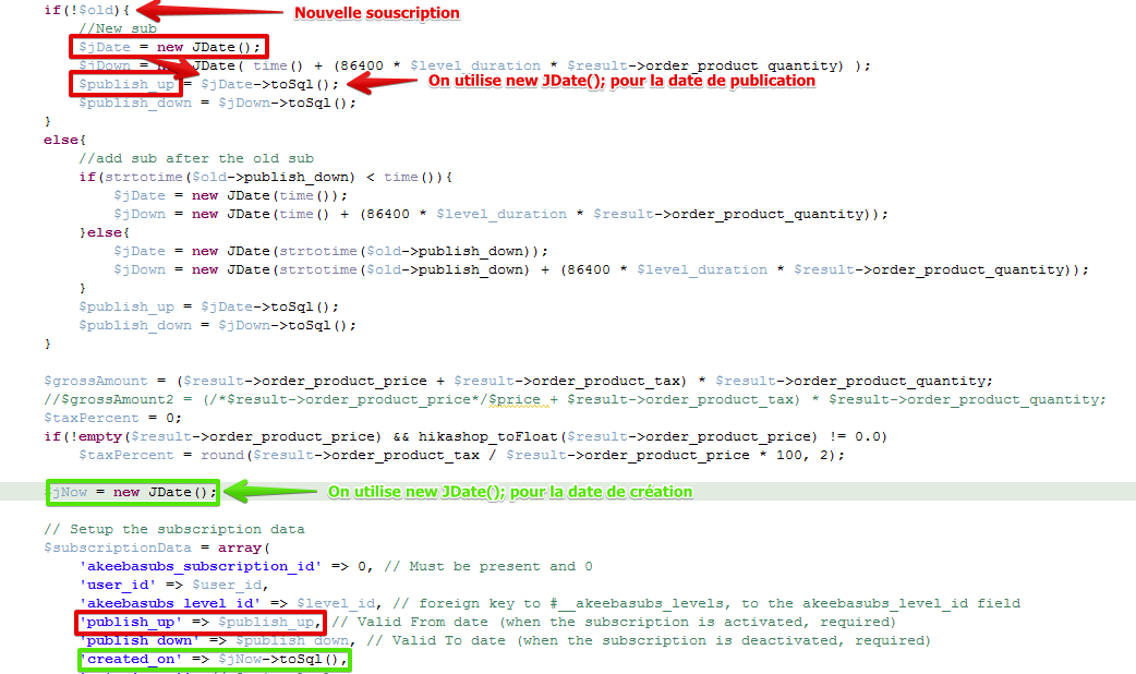

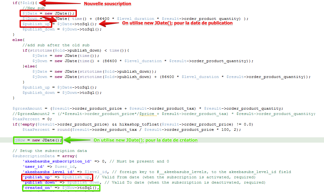

12 years 2 months ago #148104
Êtes vous sûr de bien avoir la dernière version du plugin akeebasubs ?
Car actuellement les deux dates sont gérées de la même façon comme vous pouvez les voir sur le screenshot joint.
Pour gérer les status adhérents je pense que l'autre version du plugin sera mieux adapter.

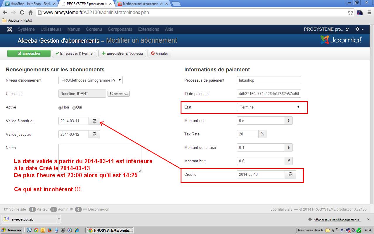

12 years 2 months ago #148113
Merci pour votre réponse,
Je viens de télécharger la dernière version de first Akeeba Subscriptions pluginsur votre site.
J'ai procédé à un nouveau test et j'ai exactement le m^me problème
Les dates et les heures sont incohérentes.
Voir image jointe

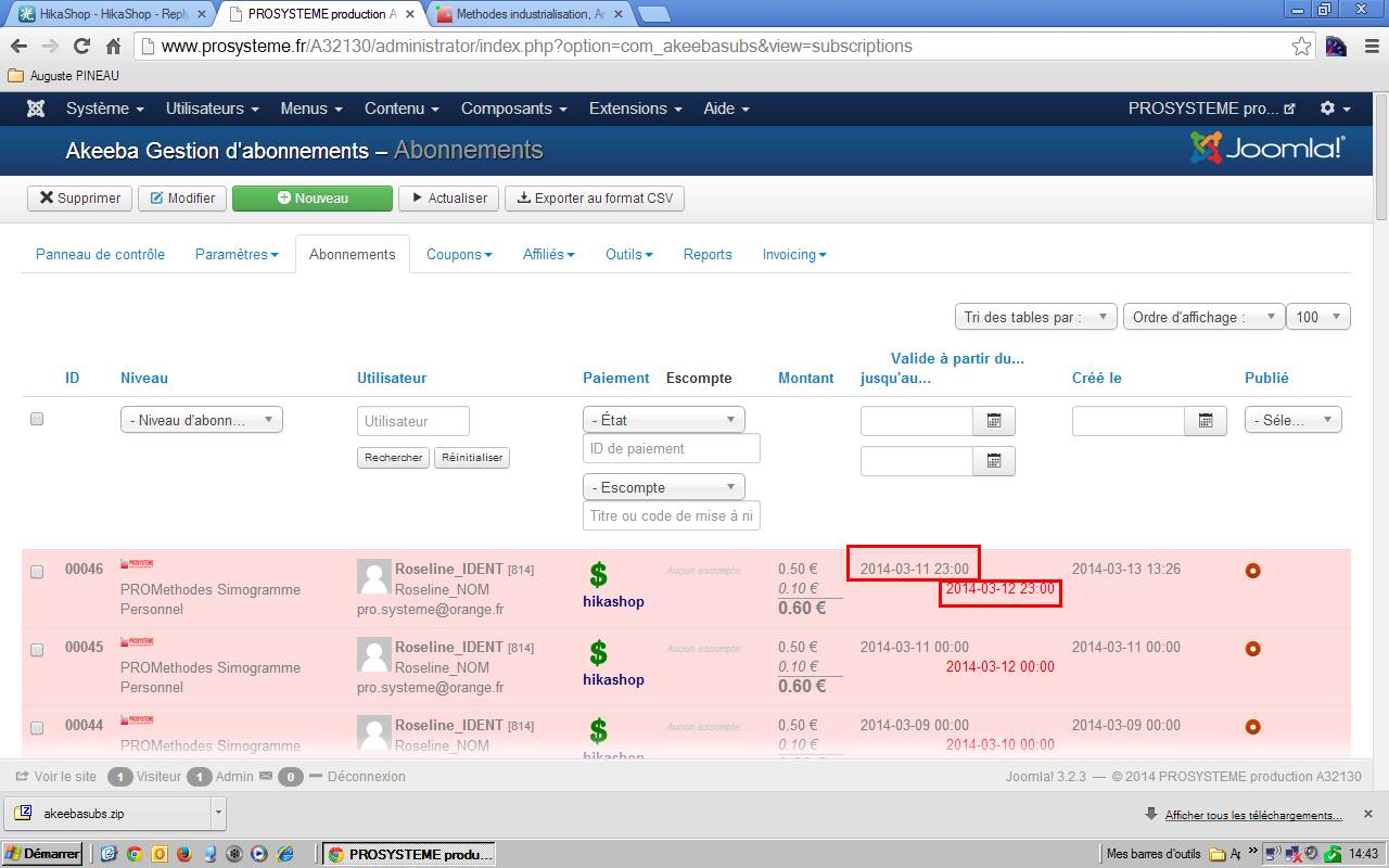

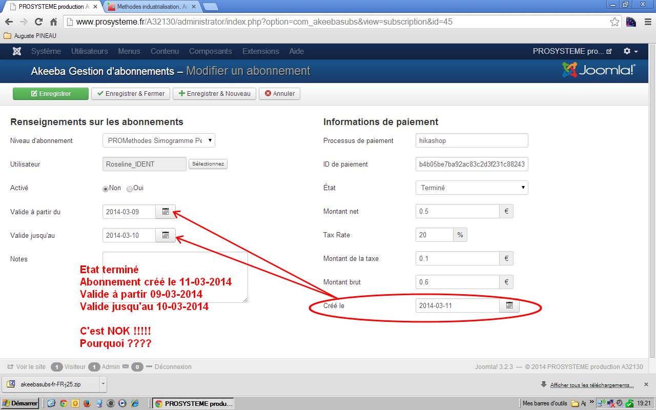

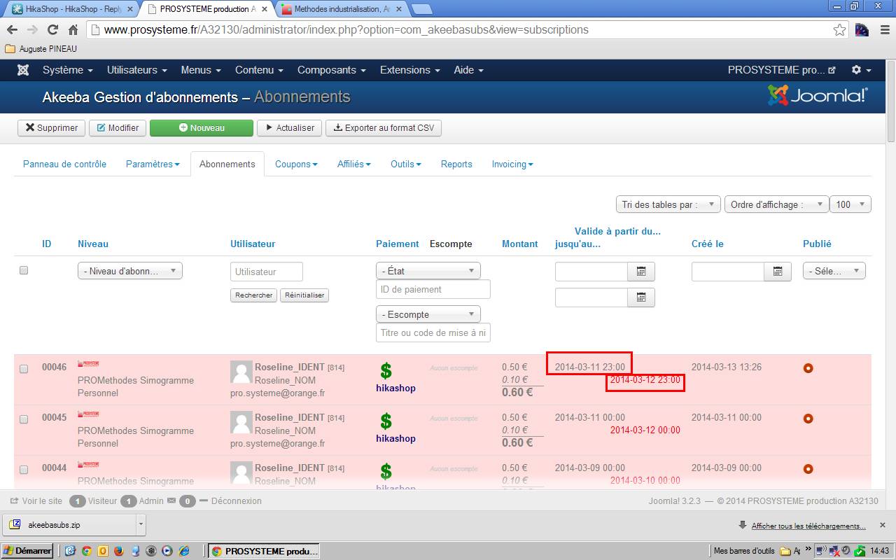

12 years 2 months ago #148232
Bon jour,
C'est lors d'un renouvellement sur un même niveau d'abonnement et pour un m^me utilisateur.
Je te décrit çi-dessous le processus que j'ai observé :
1- Tant que la commande ayant le statut créée n'a pas le statut confirmée sur HIKASHOP; l'abonnement n'est pas créé sur AKEEBA SOUSCRIPTION. ==>J'ai vérifié en faisant un paiement par chèque et ça ma parait fonctionner normalement. Je te joint une copie de la BD hmiqh_akeebasubs_subscriptions-01.txt avec l'abonnement 46 en dernier.
2- Dès que je passe la commande au staut confirméé sur HIKASHOP l'abonnement est créé dans AKEEBA SOUSCRIPTION avec le statut de l'abonnement passé automatiquement à Terminé ==> je te joint l'image écran les dates incohérentes.une copie de la BD hmiqh_akeebasubs_subscriptions-02.txt avec l'abonnement 47 en dernier.
Conséquenes : Ces dates incohérentes ne me permettent pas de gérer automatiquement les droits liés à l'abonnement achetés par l'utilisateur. Je dois intervenir manuellement pour modifier la date Valide à partir de ... (L'heure ne peut pas être saisie et elle est incohérente.)
J'espère vous avoir aidé à identifié la cause .
Teophile
Last edit: 12 years 2 months ago by Teophile.
12 years 2 months ago #148265
J'avoue ne pas trop comprendre pourquoi ce problème intervient.
Dans le plugin, après lecture et relecture du code, la date de création et la date de publication dans votre cas doit être identique.
Ou la date de création devrait être inférieur à celle de publication.
Mais dans aucun cas cela devrait se passer comme ça le fait actuellement.
Le plugin fait directement la sauvegarde dans akeeba subscriptions lors du changement de status de la commande.
Pouvez vous me dire quelle date est correcte, celle de création ou de publication ?
Je vais essayer de reproduire le problème sur ma version et corriger le soucis.
Êtes vous sûr que votre serveur est bien configuré au niveau des réglages de l'heure ?

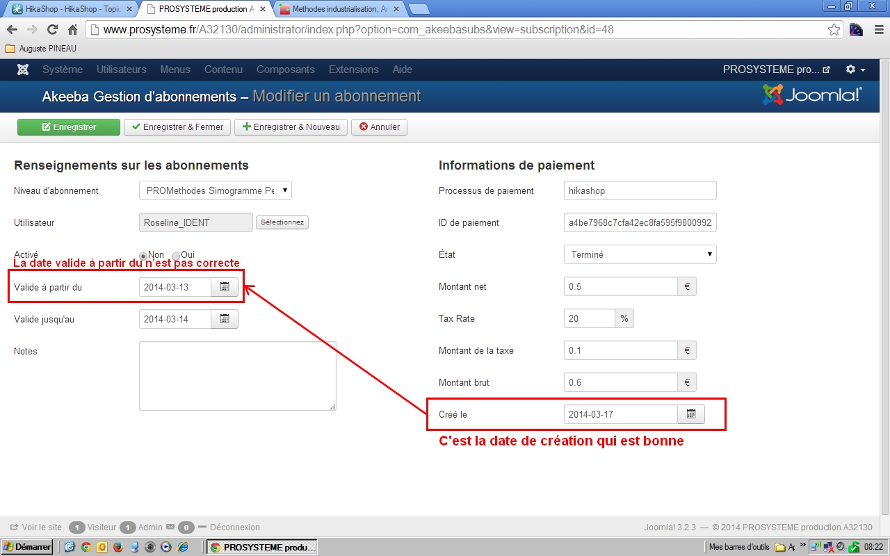

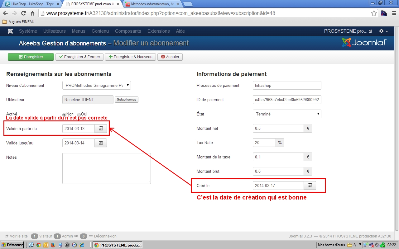

12 years 2 months ago #148491
Bonjour et merci pour vos investiguation sur ce plugin qui est pour mois essentiel
1 - Cette fonction est super et fonctionne bien voir messages précédents.
2 - J'ai regardé tous les enregistrement dans la table et je vois des écritures différentes :
(43, 814, 1, '2014-03-05 00:00:00', '2014-03-06 00:00:00', '', 0, 'hikashop', 'f52033b05fe765a1108c2b6f4cda898d', 'C', 0.5, 0.1, 0.6, 0, 20, '2014-03-05 18:57:11', '{"subcustom":[]}', NULL, NULL, NULL, 0, NULL, 0.6, 0, 0, '0000-00-00 00:00:00', '0000-00-00 00:00:00', '0000-00-00 00:00:00'),
Voici mes observations et questions :
1) Depuis les enregistrements 43 il y a une chaine dans la BD qui s'intitule {"subcustom":[]} ? Est-ce normal
2) C'est la date de création qui est correcte.
Voir sur le fichier hmiqh_akeebasubs_subscriptions-03.txt l'enregistrement 48 que je viens de créer aujourd'hui qui est le 2014-03-17
la date Valide à partir de est 2014-03-13
la date Valide jusqu'au est 2014-03-14
Ce sont les dates Valide à partir de et Valide jusqu'au ne sont pas traitées correctement.
3) Il y a des décalages dans les horaires d'enregistrement, par exemple pour l'enregistrement 48 :
Sur hikashop la commande a été confirmée le : 2014-03-17 08:16
Alors que sur Akeeba abonnement elle été créée le : 2014-03-17 07:16
[code(48, 814, 1, '2014-03-13 21:00:00', '2014-03-14 21:00:00', '', 0, 'hikashop', 'a4be7968c7cfa42ec8fa595f98009922', 'C', 0.5, 0.1, 0.6, 0, 20, '2014-03-17 07:16:25', '{}', NULL, NULL, NULL, 0, NULL, 0.6, 0, 0, '0000-00-00 00:00:00', '0000-00-00 00:00:00', '0000-00-00 00:00:00');][/code]
Heureux de vous aider,
Teophile
