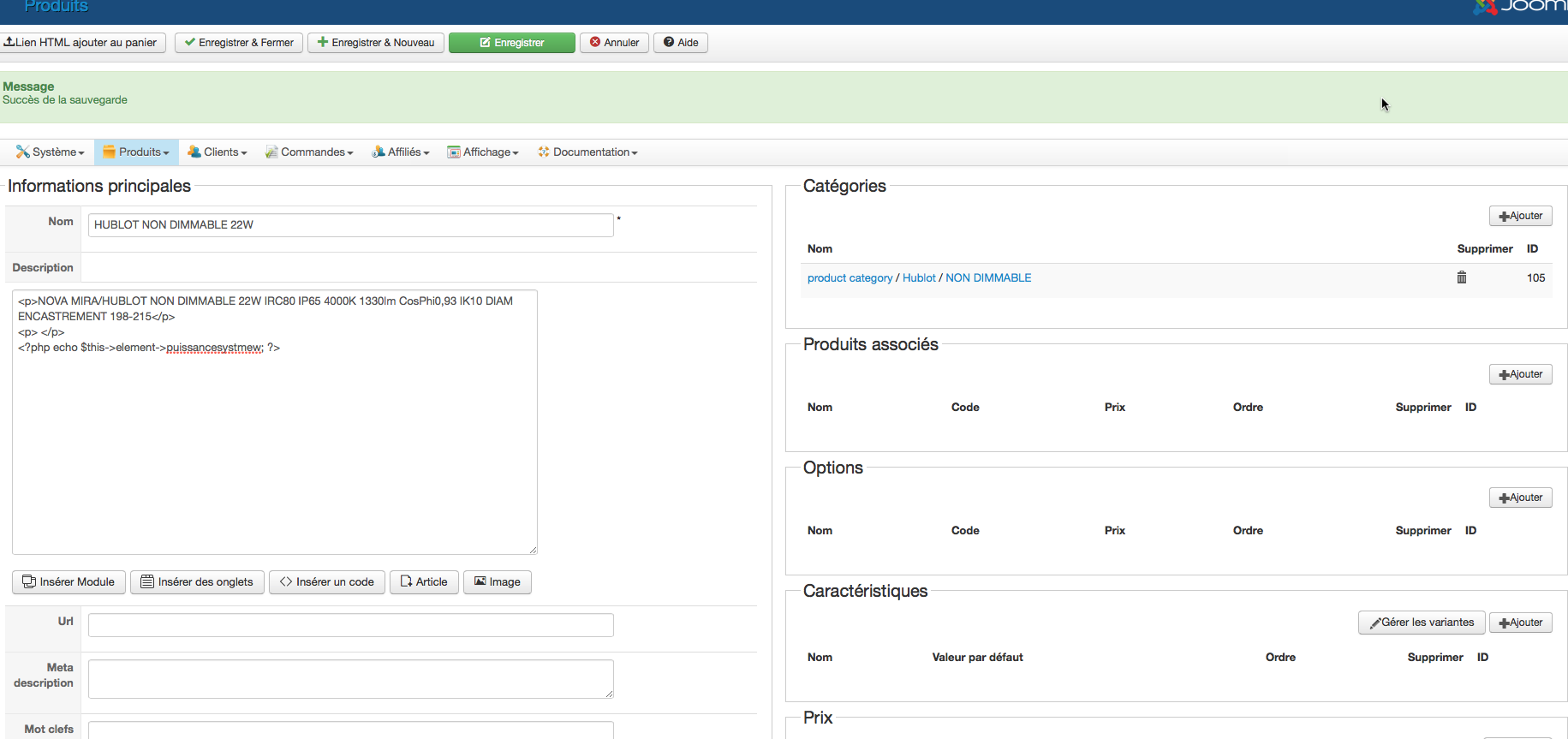

12 years 3 months ago #157185
en fait je compte mettre le code directement dans la partie édition de la fiche produit !
Donc je suis en backend, dans hikashop, produit et ma fiche produit (ou je définie tout : nom, description, images, prix....)
Dans la partie description, je me met en mode code, et je rajoute la partie donnée, cela donne le fichier joint !
En fait je passe par là, car lors de la description, je souhaite afficher les caractéristiques dans des onglets (onglet détail)
Merci pour votre aide en tous les cas

12 years 3 months ago #157425
C'est surement que le code n'est pas ajouté au bon endroit dans le code. Pourriez vous faire une capture de la page d'édition de la vue avec le code rajouté et le code autour pour que nous puissions voir ce que vous avez fait ?

12 years 3 months ago #157530
Merci de votre aide,
voici la capture d'écran ...

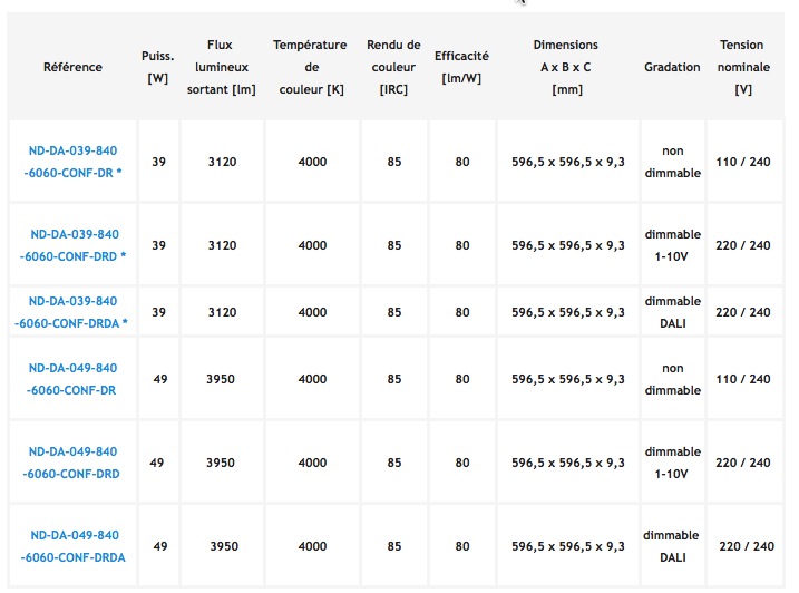

12 years 3 months ago #157813
Merci Xavier pour votre réponse pleine de bon sens : j'avais pensé à la même piste, mis voici le soucis :
le client me demande un tableau comme celui joint
et à la place de la référence, je dois mettre le lien vers l'article avec son prix et les stocks !
Toutes les autres cases sont des données dans des champs personnalisés...
Je pense qu'il faut créer une vue exprès pour cela non ?
Merci de me dire si vous avez une idée, ou sinon un devis pour cette réalisation ;)
Merci pour tout
