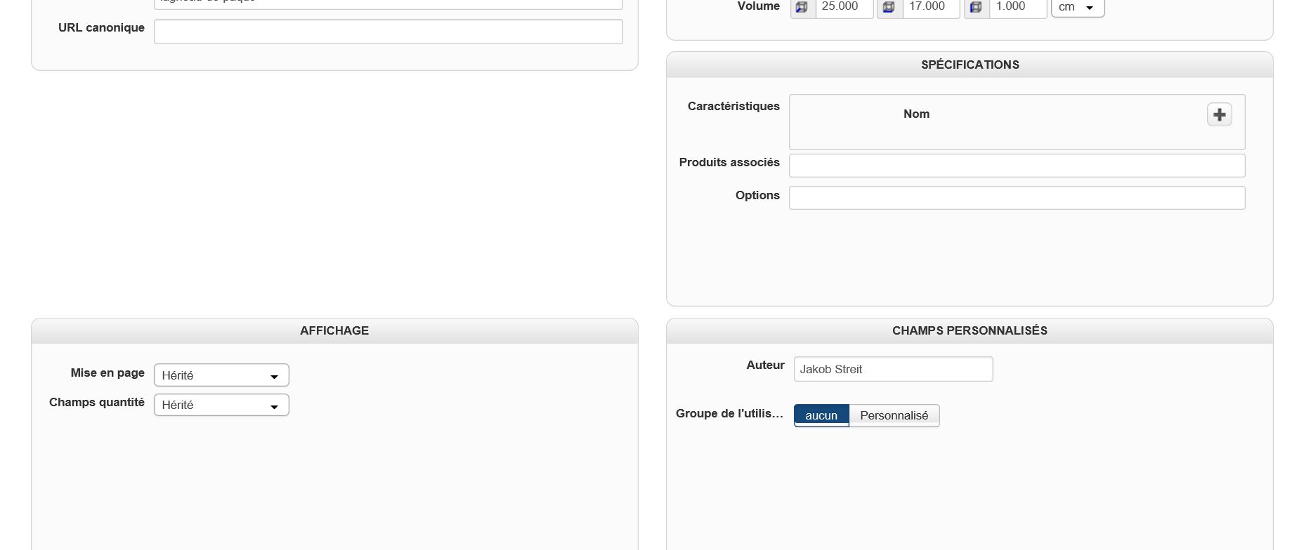

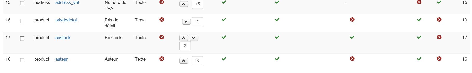

Dans la même problématique de création de champ personnalisé. Il y a des champ de créé dans Affichage -> champ personnalisé. Mais ceux-ci ne s'affiche pas dans la page produit...
Que dois-je faire?
www.letoilee.com/fr/hikashop-menu-for-mo.../category_pathway-25
Merci de m'éclairer.
  • Posts: 86212
  • Thank you received: 14219
7 years 11 months ago #299233
Les champs de la table "produit" s'affichent dans l'édition de vos produits.
Ce sont les champs de la table "article" (HikaShop Business uniquement) qui s'affichent sur la page produit du frontend.
