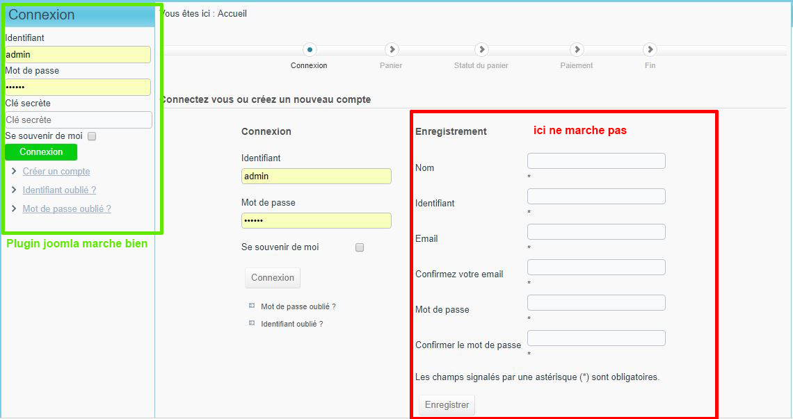

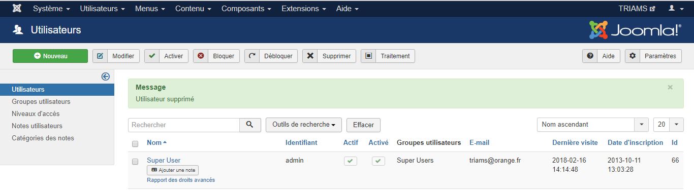

  • Posts: 41
8 years 3 months ago #288036
j'ai rencontré un problème de création du compte client.
si on passe par plugin de Joomla cela fonction.
mais si on passe par boutique:
terminer les achats -> connexion ou enregistrement ne marche pas. il y a rien qui se passe. on reste sur la même page et nouveau client n’apparaît nul part.
j'ai déjà modifié le ficher hikashop.js
capture d’écrans.
Une solution?
Cordialement
Last edit: 8 years 3 months ago by Max_777.

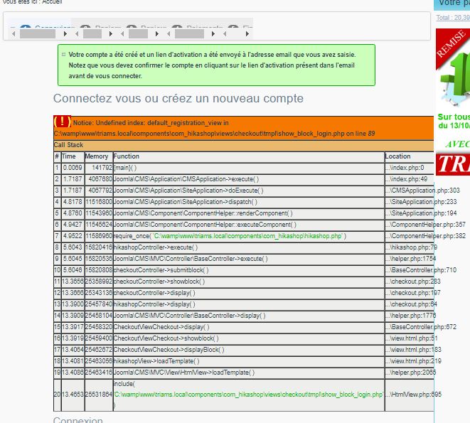

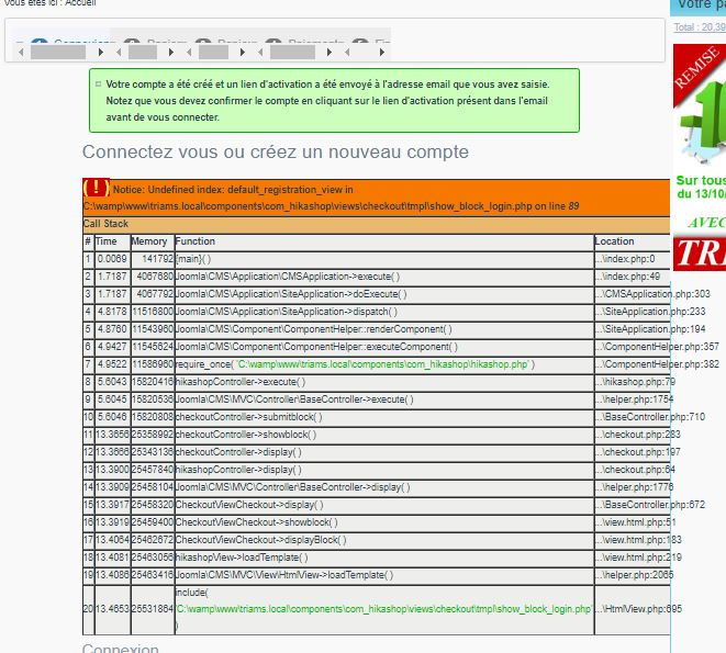

  • Posts: 41
8 years 3 months ago #288154
Le problème est quand on a mis des produits dans le panier sans être connecté ou enregistrer.
Donc on a mis des produits dans le panier et on clic terminer ma commande.
On arrive a la page de connexion et enregistrement d'un nouveau client.
C'est la ou il n'y a rien qui se passe.
http://localhost/triams.local/index.php/checkout
Code: checkout / login.php

après avoir rempli le questionnaire la page est rafraîchie mais sans avoir enregistré un nouveau client.

J'ai bien compris le soucis, mais le code de cette vue ne va pas m'aider.
Ce qu'il faudrait, c'est analyser la situation... vérifier les paramètres qui sont envoyés en AJAX lors de la soumission, verifier qu'il n'y a pas une erreur javascript sur la page, vérifier les URLs, vérifier le retour AJAX pour des erreurs potentielles, vérifier que vous êtes sur le nouveau passage en caisse et pas legacy en regardant l'HTML de la page.
Et tout ça, je ne peux pas le faire si votre site est en local.
Tout ce que je peux proposer c'est de désactiver l'option "checkout legacy" dans la configuration pour passer sur le nouveau passage en caisse (il semblerait que vous utilisez l'ancien). Peut être que cela aidera, mais ce sera peut être un coup d'épée dans l'eau car je ne peux pas analyser la situation.
  • Posts: 41
8 years 3 months ago #288223
bonjour, cela a marche mais encore avec des erreurs et avec un grand changement de la mise en page.
les étapes de passage en caisse tout réduit et n'ai pas le me visuel.
erreur après enregistrement.
  • Posts: 85721
  • Thank you received: 14051
8 years 3 months ago #288226
C'est normal que la mise en page change car cette option permet de changer de système de passage en caisse.
Concernant la notice que vous avez, vous pouvez changer la ligne:
$defaultSelection = $this->options['default_registration_view'];
en:
$defaultSelection = @$this->options['default_registration_view'];
dans le fichier de l'erreur.
Mais bon ce n'est pas une erreur grave. Elle ne change rien. Vous pouvez même désactiver son affichage en désactivant l'option "error reporting" de la configuration Joomla.
