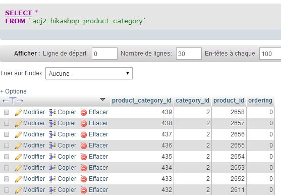

  • Posts: 25
11 years 10 months ago #165408

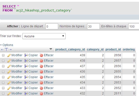

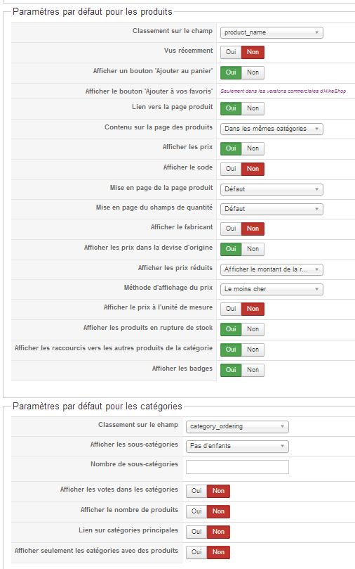

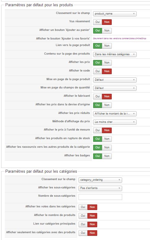

Le problème, c'est que je ne vois nulle part ou changer cet ordre de tri dans la catégorie.
Voici mon paramétrage pour "configuration générale / paramétrage / affichage "
"Paramètres par défaut pour les catégories / Classement sur le champ" ne concerne que les données propres aux catégories, rien en relation avec les produits.
Je rappelle que je n'ai pas créé de catégorie si cela peut avoir une incidence.
Merci d'avance.

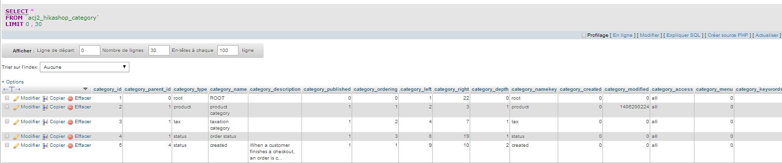

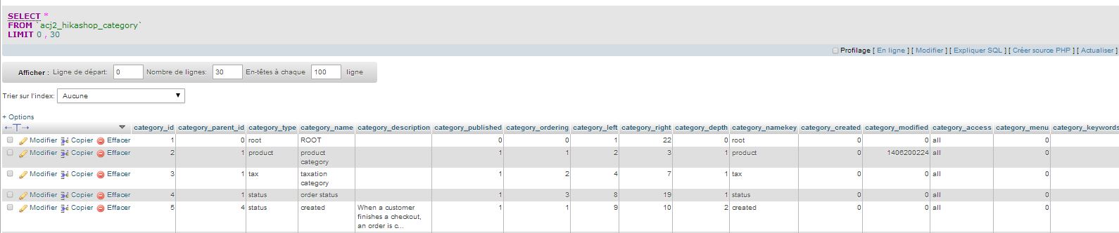

En pj un extrait des tables category et product_category

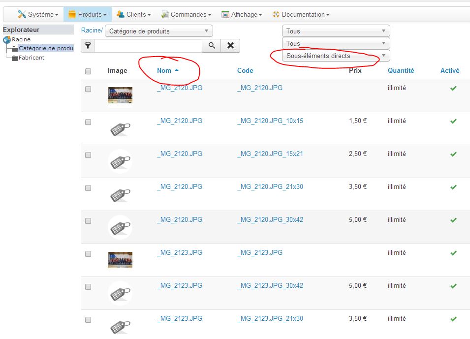

11 years 10 months ago #165409

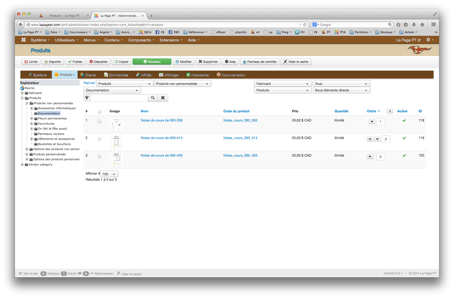

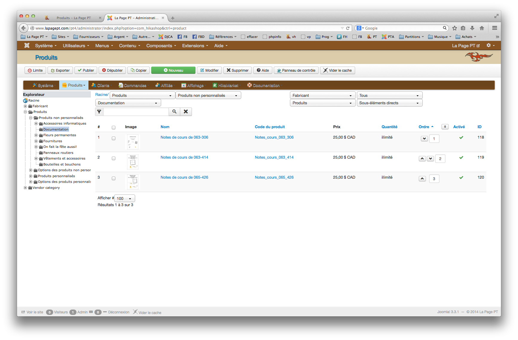

Pour changer l'ordre de vos produits il faut aller dans Products, et dans le listing des produits en backend, vous verrez alors la colonne pour ordonner les éléments.
Il faut passer le filtre à "sous éléments directs".
  • Posts: 25

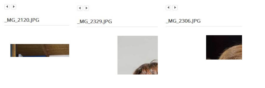

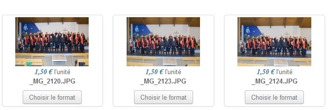

11 years 10 months ago #165478

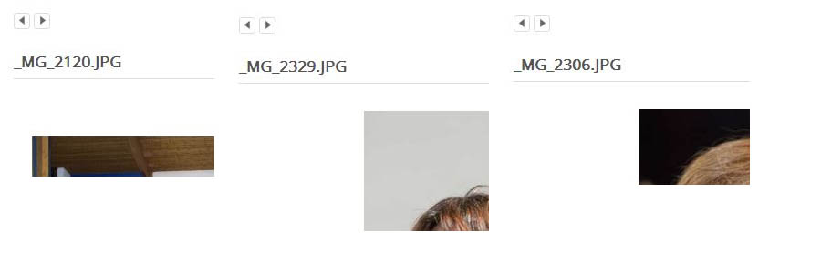

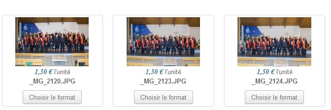

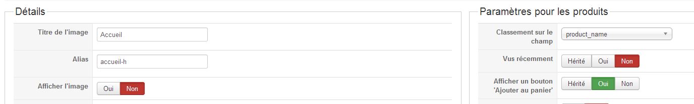

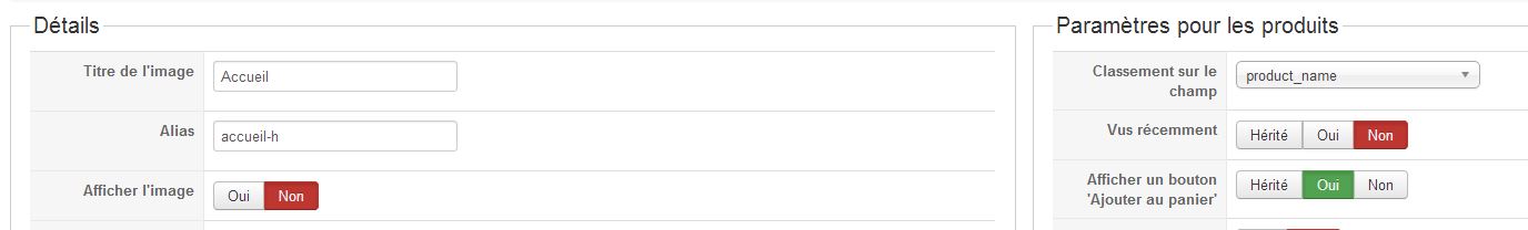

Bonjour Xavier, je pense avoir fait ce que vous m'indiquez , mais cela ne change absolument rien.
Voici, mon paramétrage, l'affichage des produits puis les 3 premiers produits affichés avec la flèche "suivant"

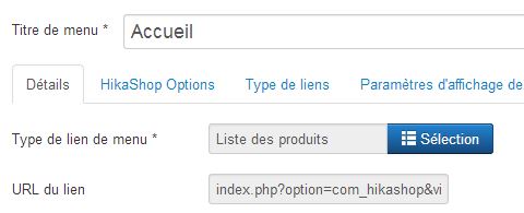

Je suis toujours bloqué dans l'affichage des produits avec les flèches suivant / précédent.

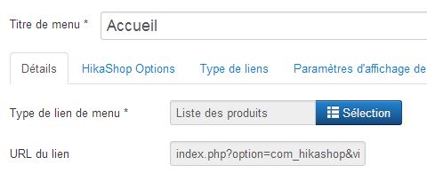

J'appelle une option de menu pour une liste de produits paramétré de cette façon
L'ordre de tri est le product-name:
L'affichage des vignettes est OK, mais pas le défilement avec les flèches, (voir mail précédent).
Je tourne en rond, je pense qu'il y a une erreur de compréhension, mais je ne vois pas où !
J'ai vraiment besoin de votre aide.
Merci.
  • Posts: 263
  • Thank you received: 11
11 years 10 months ago #165558

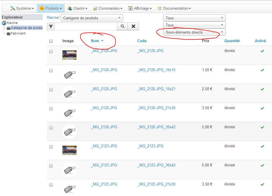

Les flèches « suivant » et « prédécent » n'utilisent pas le champ «classement sur le champ » (ici product_name).
Les flèches utilisent toujours l'ORDRE de vos produits. Obligé de les classer via le back end.

Vous ne voyez pas la colonne 'ordre' sur votre listing de produits. Apparement car la résolution de votre écran est trop faible/taille de la fenêtre de votre navigateur trop petite. C'est dans cette colonne qu'est défini l'ordre des produits comme vous pouvez le voir sur la capture d'écran de @Flooder

Bonjour, la colonne "ordre", n’apparaissait pas parce que le filtre n'était pas positionné à "sous éléments directs".
J'ai compris le principe, merci, mais c'est infaisable de trier manuellement plusieurs centaines de produit en les déplaçant dans la colonne "ordre".
