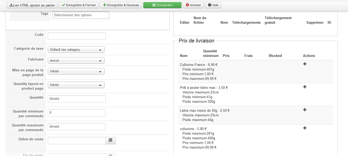

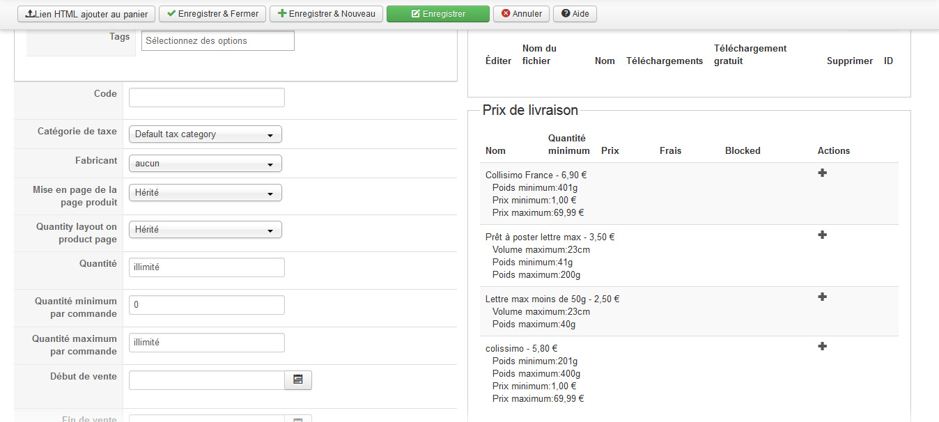

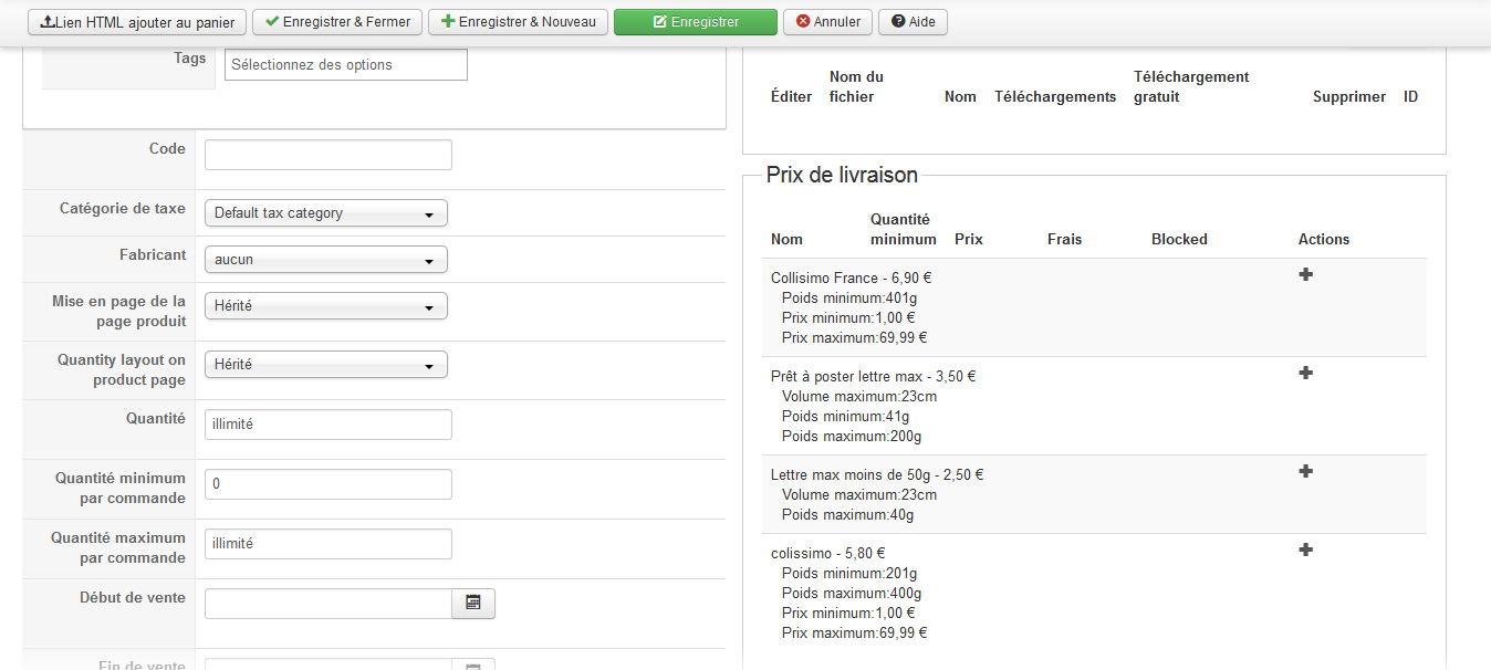

  • Posts: 108
11 years 7 months ago #185592
ci joint une copie ecran de ma page produit concernant la livraison

Avez-vous une explication sur le fait que je n'ai pas la partie PRIX DE L'EXPEDITION dans la partie admin produits, contrairement à nozz ?
Last edit: 11 years 7 months ago by tk5ep.
11 years 7 months ago #185721
J'ai bien le choix envoimoinscher qui apparaît, mais seul le choix DHL Express apparaît.. 102 € pour un un composant de 3 € et 12g...
Pourriez vous nous fournir plus d'information sur la manière dont vous avez configuré votre méthode de livraison, l’adresse de livraison utilisée et sur le poids/dimensions de votre produit ?
Pour cela il faudra utiliser une méthode de livraison de type "manual shipping" et activer l'option "Use price per product"

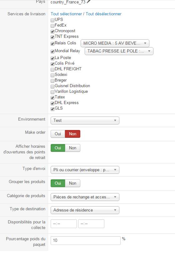

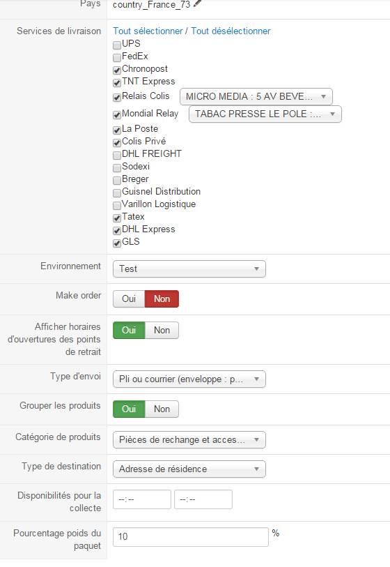

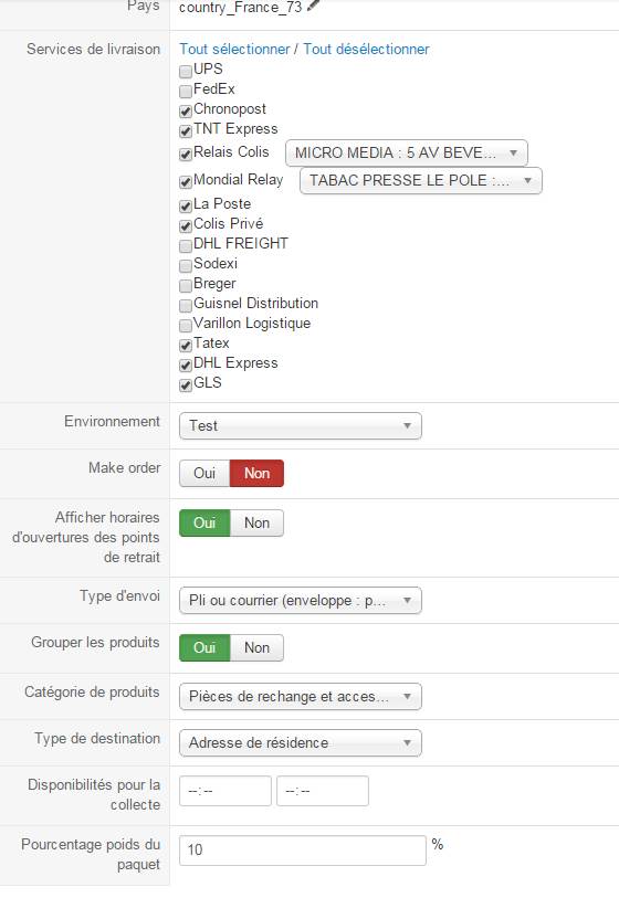

  • Posts: 22
  • Thank you received: 4
11 years 7 months ago #185812
Je fais des tests avec des produits pesant 12g et ayant les dimensions 40x25x20 mm.
L'adresse de livraison utilisée est une adresse fictive à Lyon ou la mienne, pays France.
Effectivement, en activant l'option "prix par produit", la partie "prix de l'expédition" apparaît bien ! Merci
Ci-joint, copie de la partie config.
