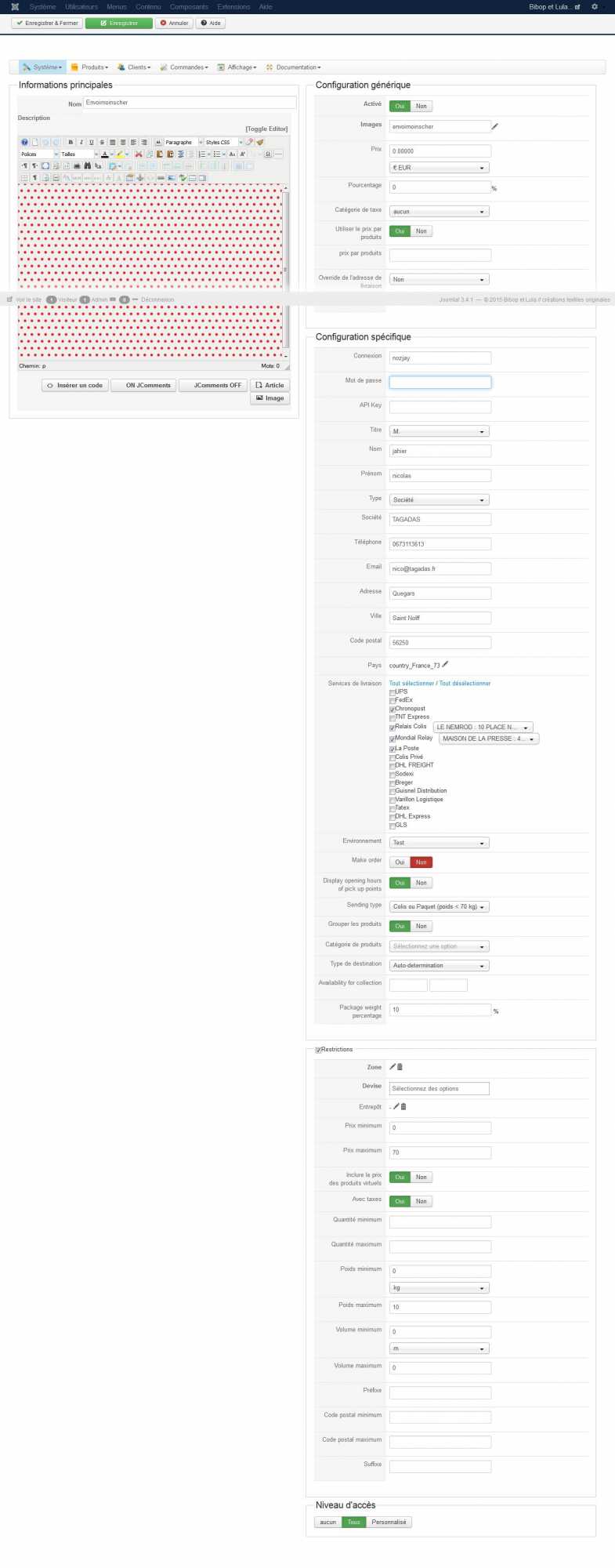

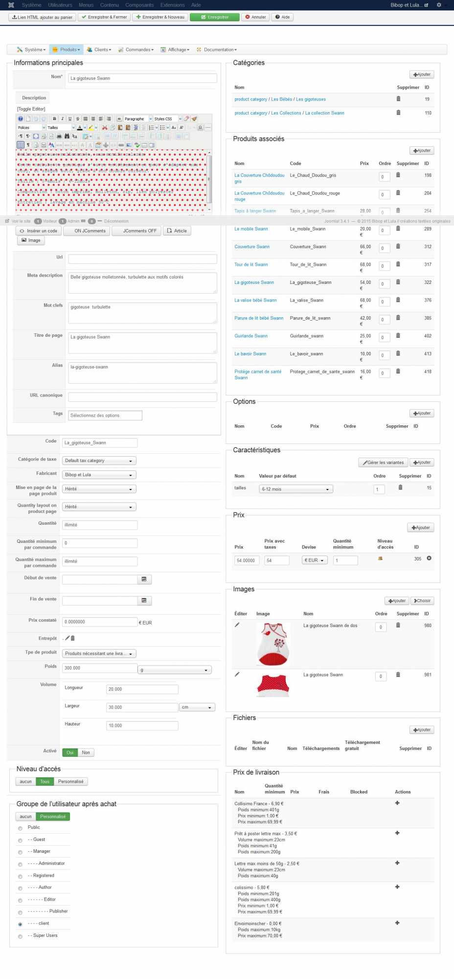

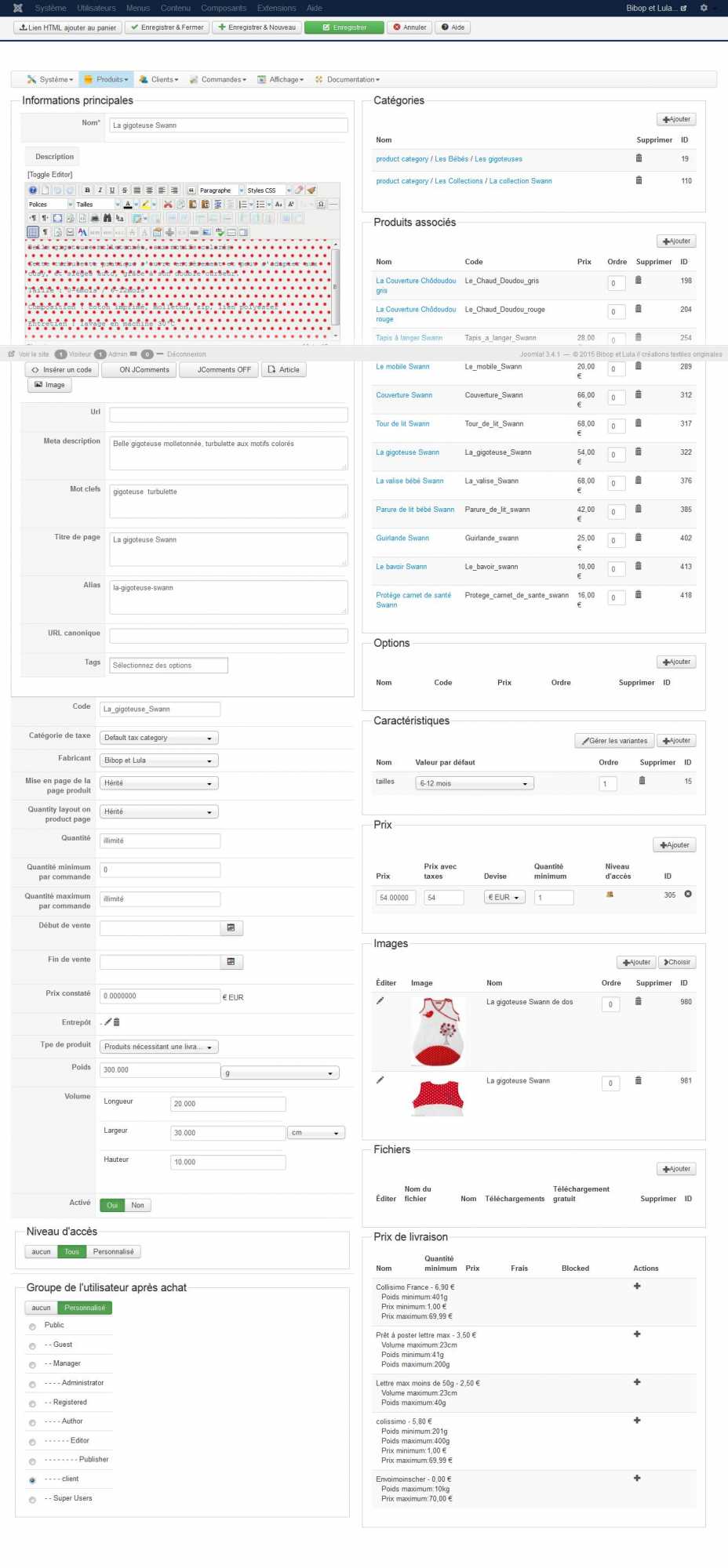

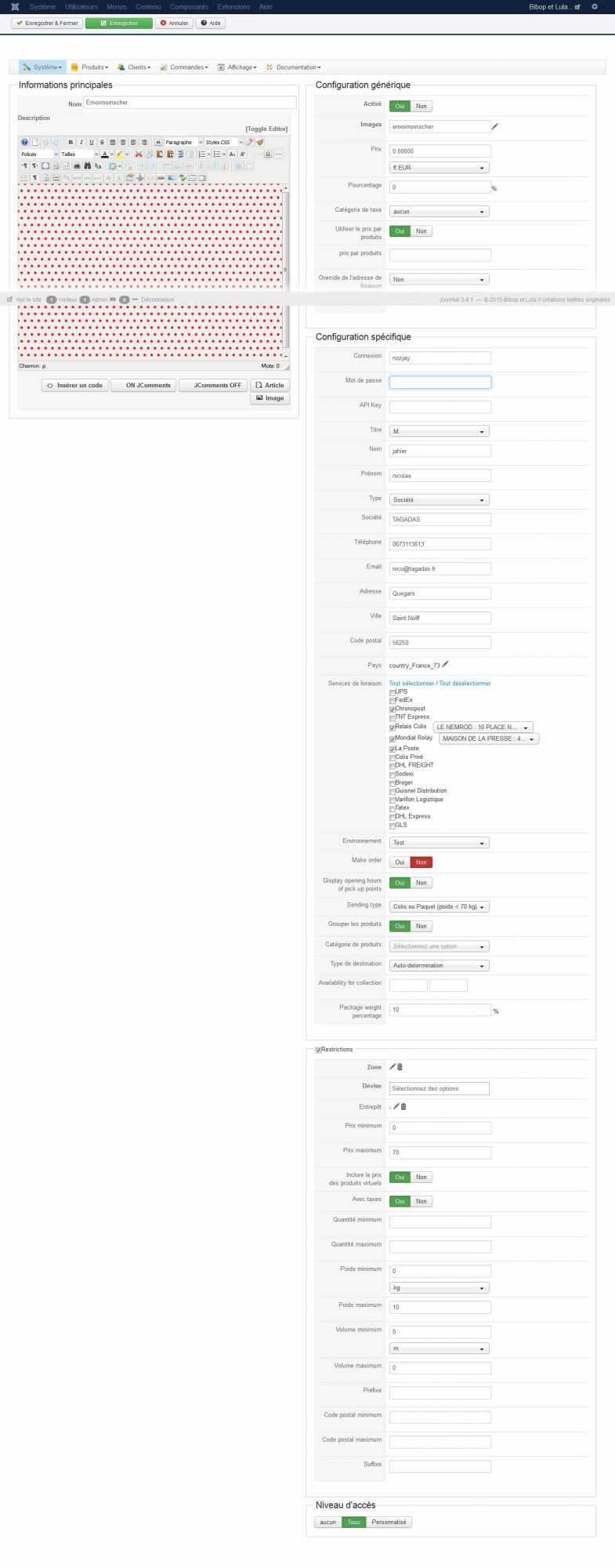

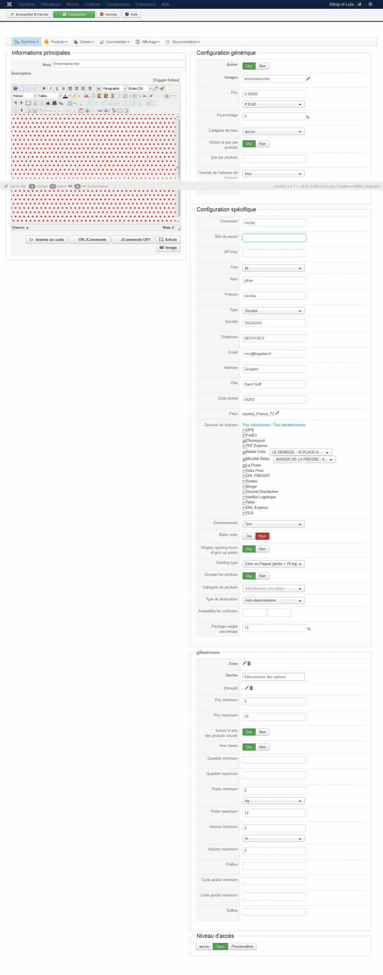

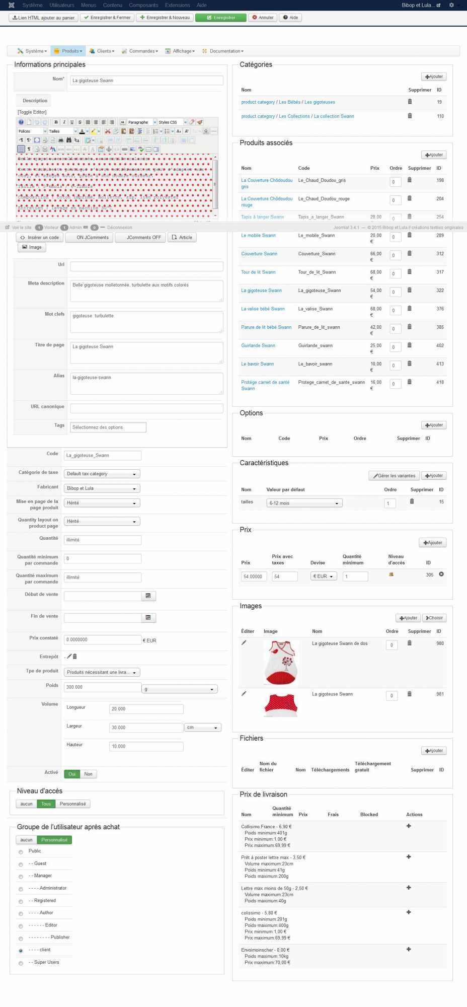

  • Posts: 108
11 years 4 months ago #197675
Lorsque je laisse uniquement le plugin envoimoinscher comme methode de livraison, j'accède aux différents choix (mondial relai, tnt etc) avec les prix, mais lorque je clique sur un onglet, j'ai comme retour :
"Message
Pas de méthode de livraison disponible
Vous trouverez en PJ la capture écran de la config produit et celle de la config plugin. Je vous envoie en MP les codes d'acces au site.
Merci pour votre aide
