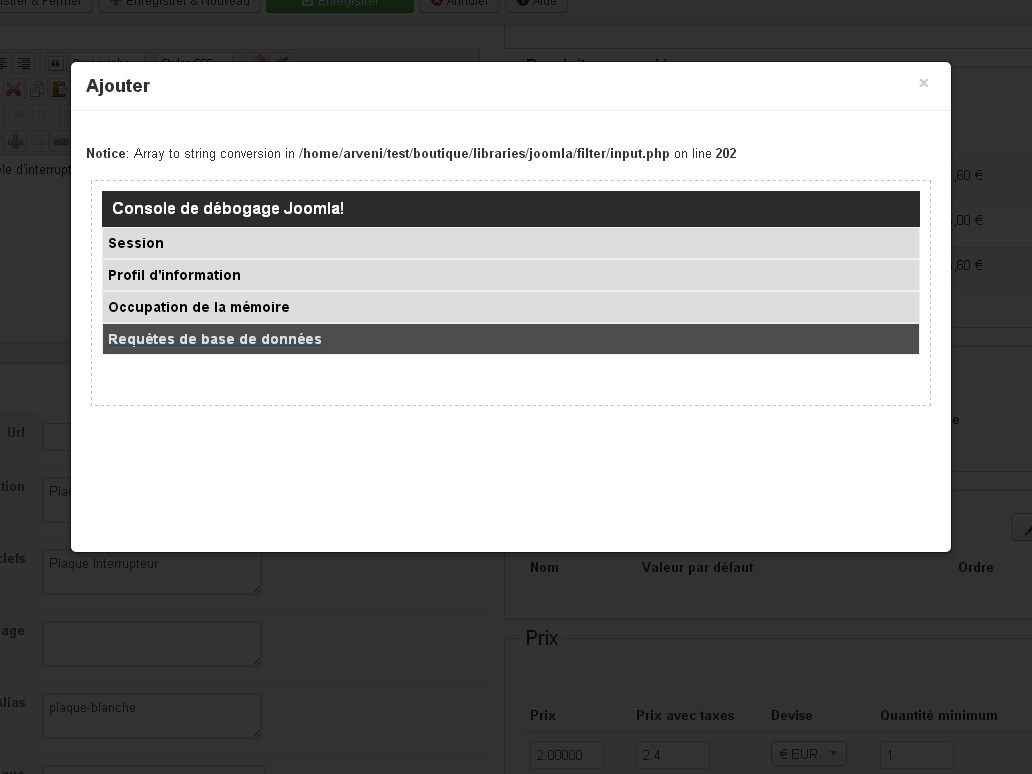

Effectivement il y a une message "d'erreur" sur la page blanche. Petite précision, la page blanche s'affiche dans la fenêtre popup qui permet d'importer des images.
Notice: Array to string conversion in /.../libraries/joomla/filter/input.php on line 202

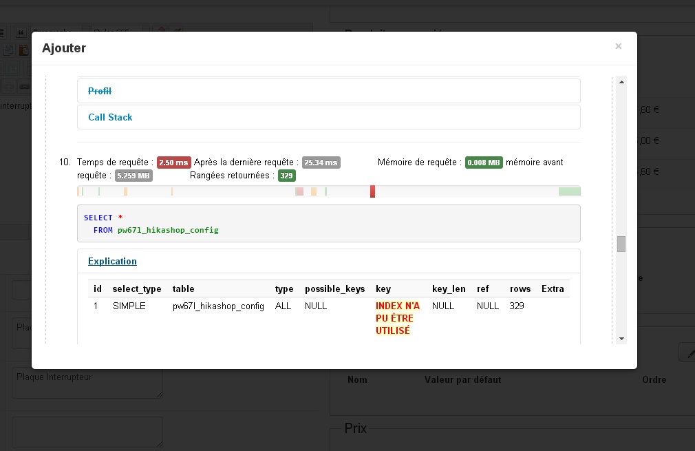

Merci de poster un screenshot de l'erreur complète. Avec seulement ce message d'erreur nous ne pouvons vois d'où, dans HikaShop, l'erreur provient. :)

Ci-joint des imprimes-écran de l'erreur
