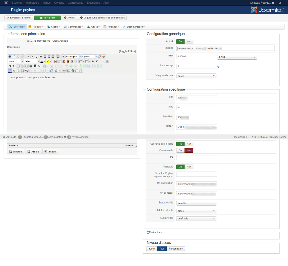

-- url of the page with the problem -- : www.modashoes.fr
-- Joomla version -- : 3.3.6
Je suis en phase de test avec le plugin paybox et il m'est impossible d'obtenir le statut de commande "confirmé", il reste en statut "créé".
L'annulation fonctionne mais pas la valdation. Auriez-vous une idée svp ?
Voici ma configuration, je précise que j'ai essayé sans les adresses ip (sans succès) et avec le bac à sable (message d'erreur paybox : Problème d'identification du commerce. Accès refusé !)
Attachment not found

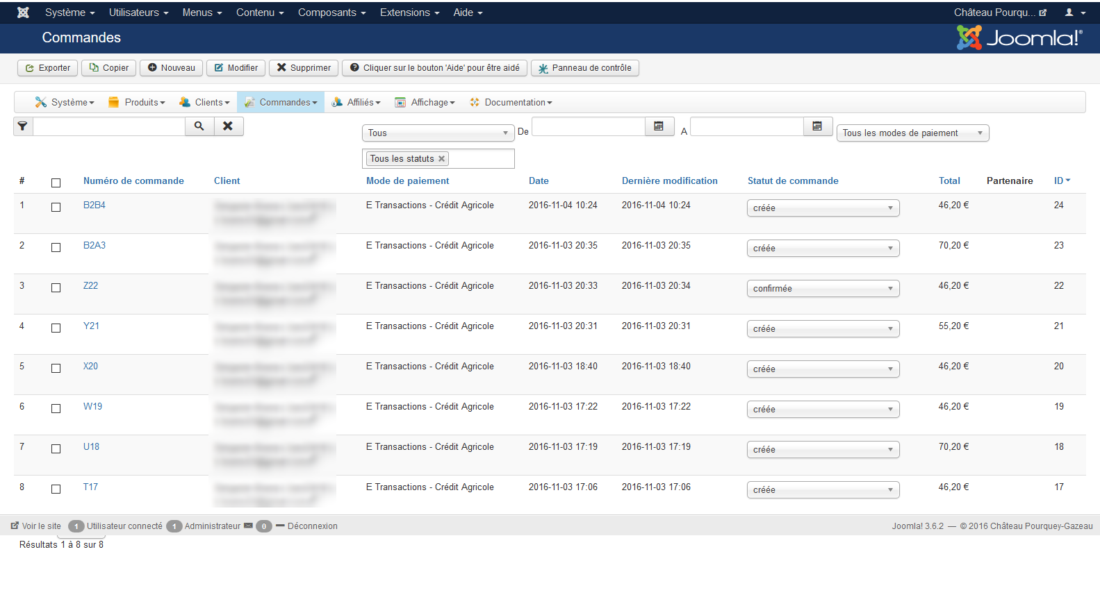

Je déterre ce topic car j'ai quasiment le même problème :
Toujours avec e-transaction (paybox) du Crédit Agricole.
Je suis en phase de test et mes commandes annulées ont un statut "créé", je comprends pas bien pourquoi.
Le commandes validées le sont bien.

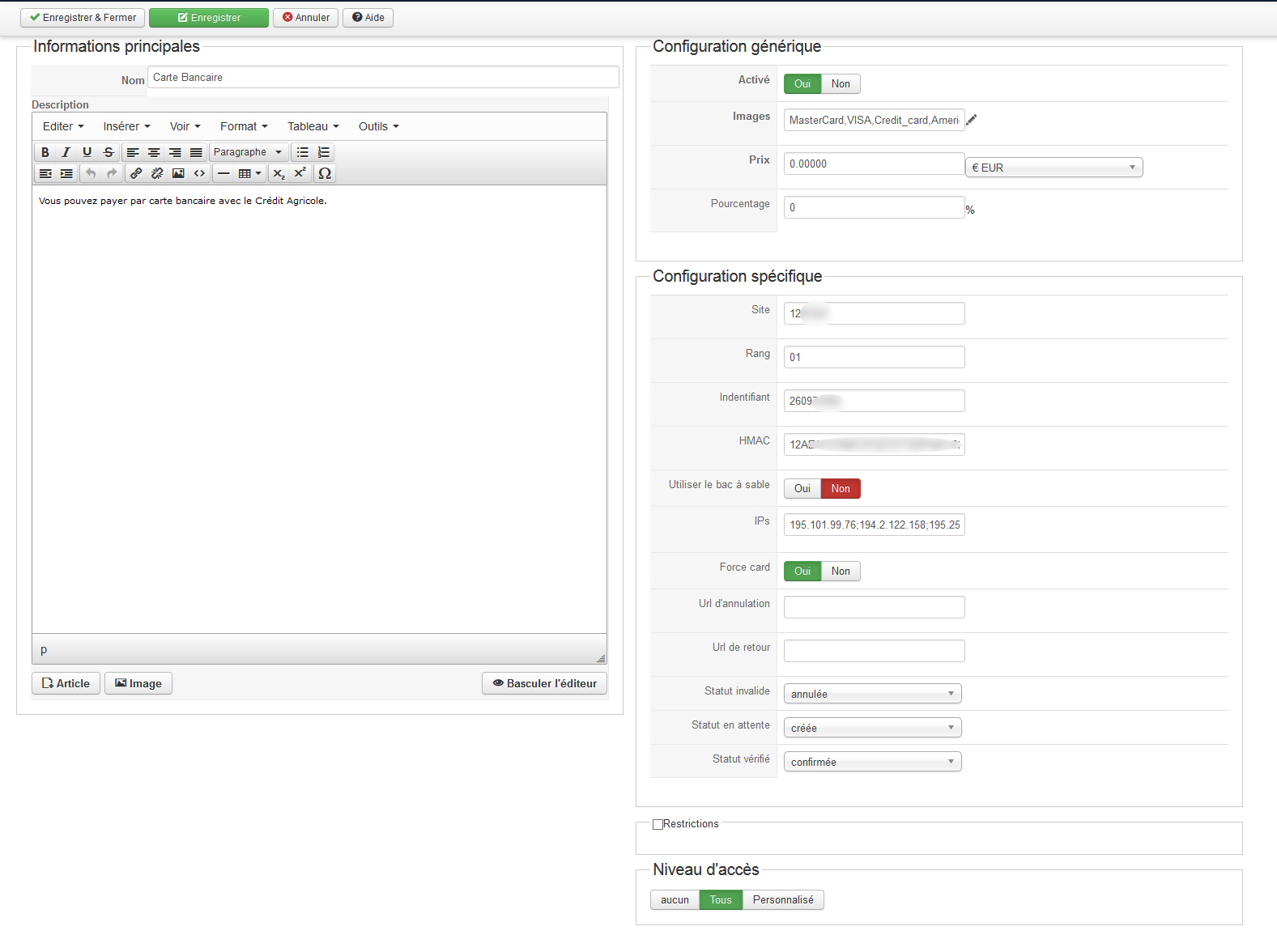

9 years 9 months ago #254643
J'utilise bien la dernière version du plugin et voici pour la config :
Merci d'avance

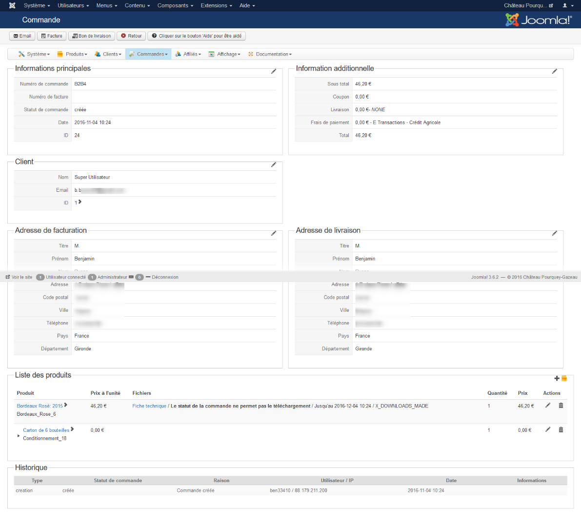

  • Posts: 26382
9 years 9 months ago #254682
Malheureusement les détails de la commande que vous avez passé est "vide".
La commande est créée et il n'y a rien dans l'historique pouvant indiqué qu'il y a eu une notification de la part du serveur.

  • Posts: 86058
  • Thank you received: 14184
9 years 9 months ago #254705
Si les commandes qui doivent l'être sont bien confirmées et que les autres commandes restent en "créées", c'est que PayBox n'envoie pas de notification lorsque les paiements sont annulés et donc HikaShop ne sais pas que les paiements ont été annulés et la commande reste en statut créée.
