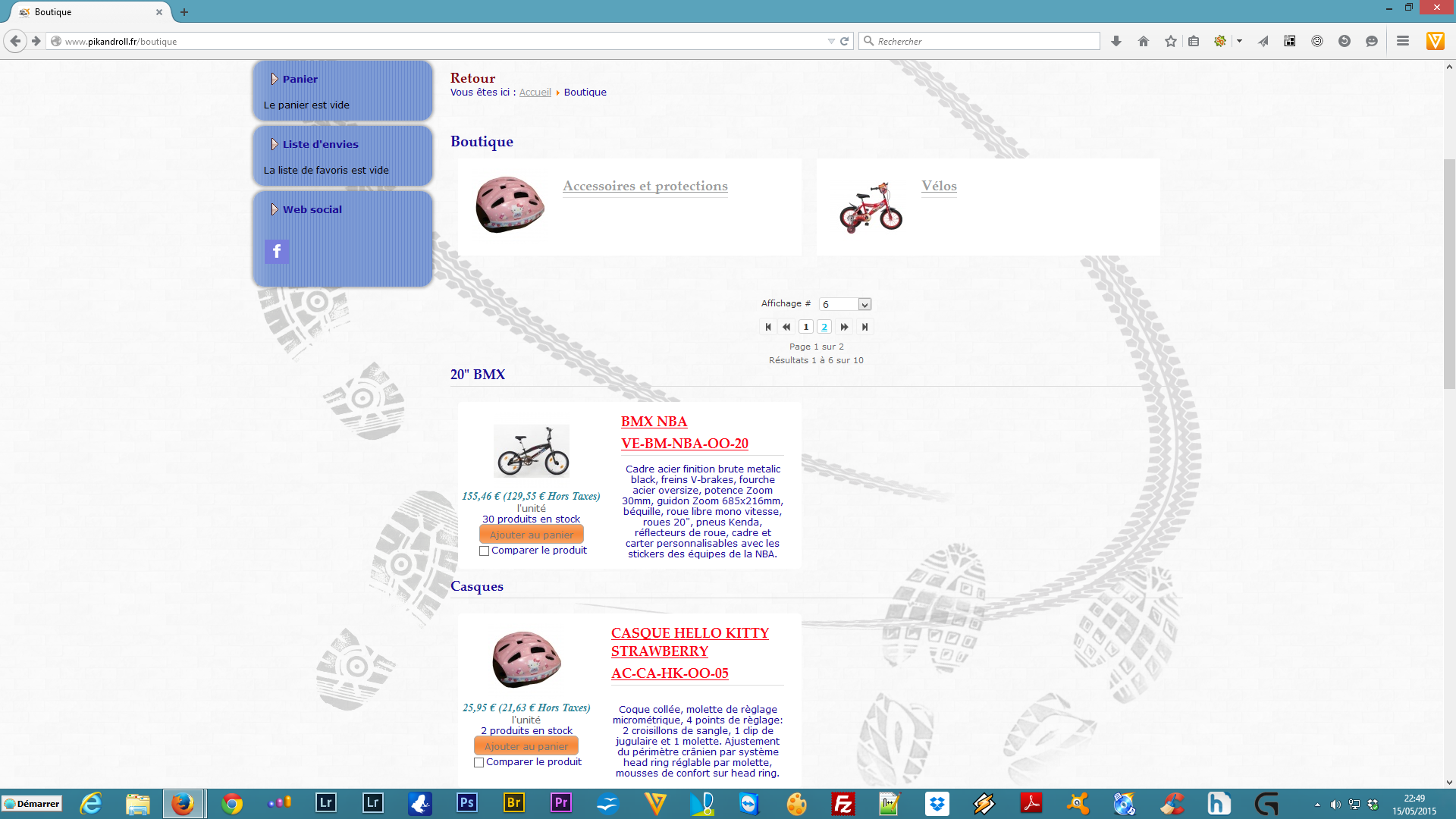

-- Error-message(debug-mod must be tuned on) -- : Affichage de catégories aléatoire
Lors de l'affichage des catégories, je n'arrive pas à faire en sorte que l'affichage soit toujours le même, en fait les catégories et sous-catégories s'affichent de façon aléatoire., Je voudrais avoir toujours les catégories principales et accéder aux sous-catégories en cliquant sur la catégorie parente.

En revanche je ne comprends pas pourquoi en dessous de mes catégories, j'ai des fiches produits qui s'affichent :
Cordialement,
  • Posts: 26382
11 years 3 months ago #201913
Parce que vous avez configuré votre menu de listing de categories pour afficher un module de listing de produit (id 118).

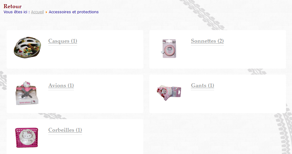

Merci, maintenant c'est bon en ce qui concerne l'affichage, en revanche quand je rentre dans les catégories, J'ai certaines catégories qui s'affichent vides alors qu'il y bien des produit associés, ex :
Catégories sonnettes :
Image 1 affichage de catégories

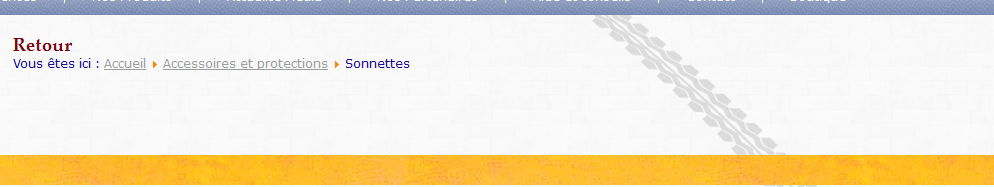

Image 2 Une fois après avoir cliqué sur "Sonnettes (2)" on trouve la catégorie vide...

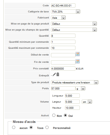

Image 3 La fiche produit en bien attaché à la catégorie

La différence entre les catégories pour lesquelles les produits s'affichent et lesquelles pour lesquelles les produits ne s'affichent pas vient de leur 'URL canonique'.
Certaines catégories ont une URL canonique de configurée qui force la redirection de l'utilisateur vers l'élément de menu hikashop-menu-for-module-116 et pas les autres.
Cet élément de menu étant bien configuré, il affiche les produits pour ces catégories avec une URL canonique dirigeant vers ce menu.
Pour les autres catégories, il n'y a pas d'élément de menu et du coup pas de module associé de listing de produit, et donc pas de produits affichés.
Par exemple, entrez cette URL dans l'URL canonique de la catégorie sonnette et son lien fonctionnera:
www.pikandroll.fr/hikashop-menu-for-modu...C3%A9gories/sonettes
