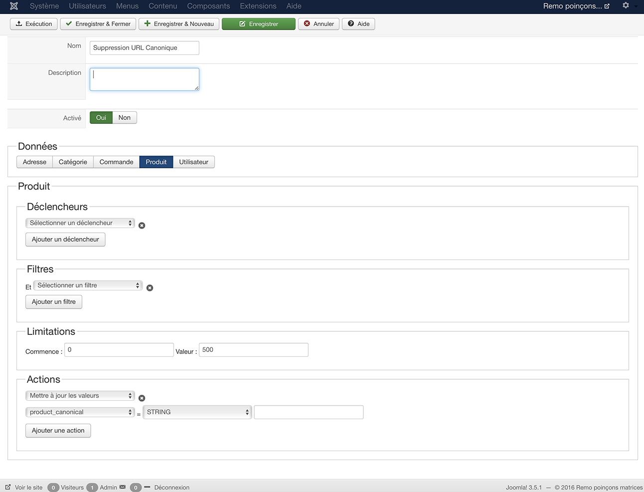

Je viens de remettre en ligne la nouvelle version de mon site mais j'ai créé les fiches produit avec l'option de création automatique d'url canonique. En enlevant l'option d'utilisation des url canoniques, elles apparaissent correctement dans le navigateur, par contre lorque je génère un plan du site via Xmap, je retrouve les URL farfelus...et du coup google aussi
J'ai essayé via Action en masse d'effacer ce champs sur toutes les fiches produits mais je dois faire une erreur car cela ne fontionne pas.
Vous pouvez voir la config que j'ai essayé en PJ
Y a t-il une solution?

La configuration me semble correcte mais j'aurais ajouté tout de même un filtre afin de ne modifier que les produits ayant un "product_canonical" non vide.
Ainsi cela permet d'éviter de modifier seulement les 500 premiers produits et de ne pas toucher aux autres.
Après, votre soucis ne vient peut etre pas des canonical mais de la façon donc Xmap va générer les URL avec ce que lui retourne le plugin.

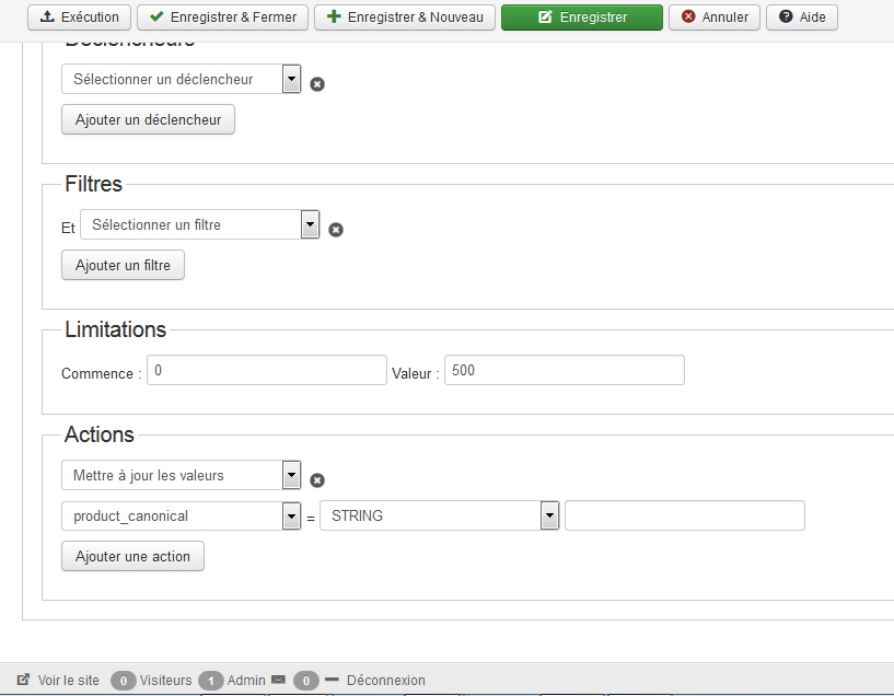

L'Action en masse pour effacer le champs des URL canoniques pour toutes les fiches produits ne fontionne pas.
J'ai suivi les instructions de Nicolas ( www.hikashop.com/forum/5-support-en-fran...et-search-hikas.html ) et voici une capture d'écran de mon paramétrage.
Que faire ?
Merci, cordialement

Je ne vois pas pourquoi cela ne fonctionnerait pas.
Peut être avez-vous plus de 500 produits/variantes sur votre site alors que vous avez limité le nombre de produits modifiés par l'action en masse à 500 éléments ?
En ce cas, augmentez cette valeur.

Merci pour votre réponse, en augmentant la valeur cela à fonctionné.
