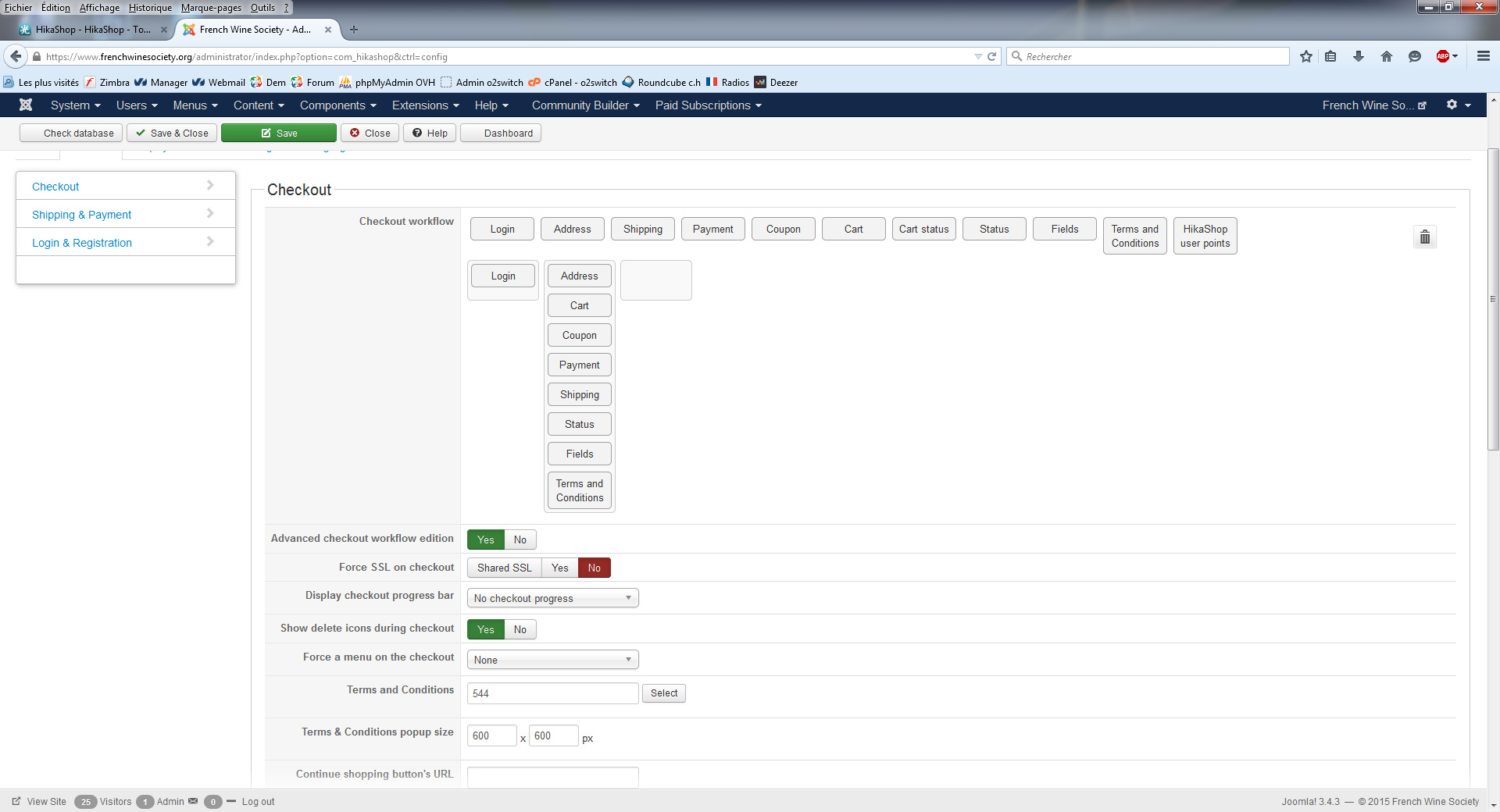

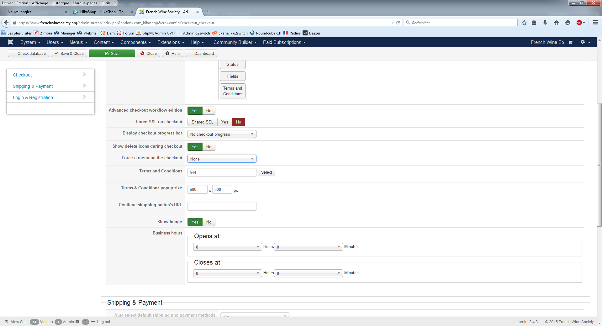

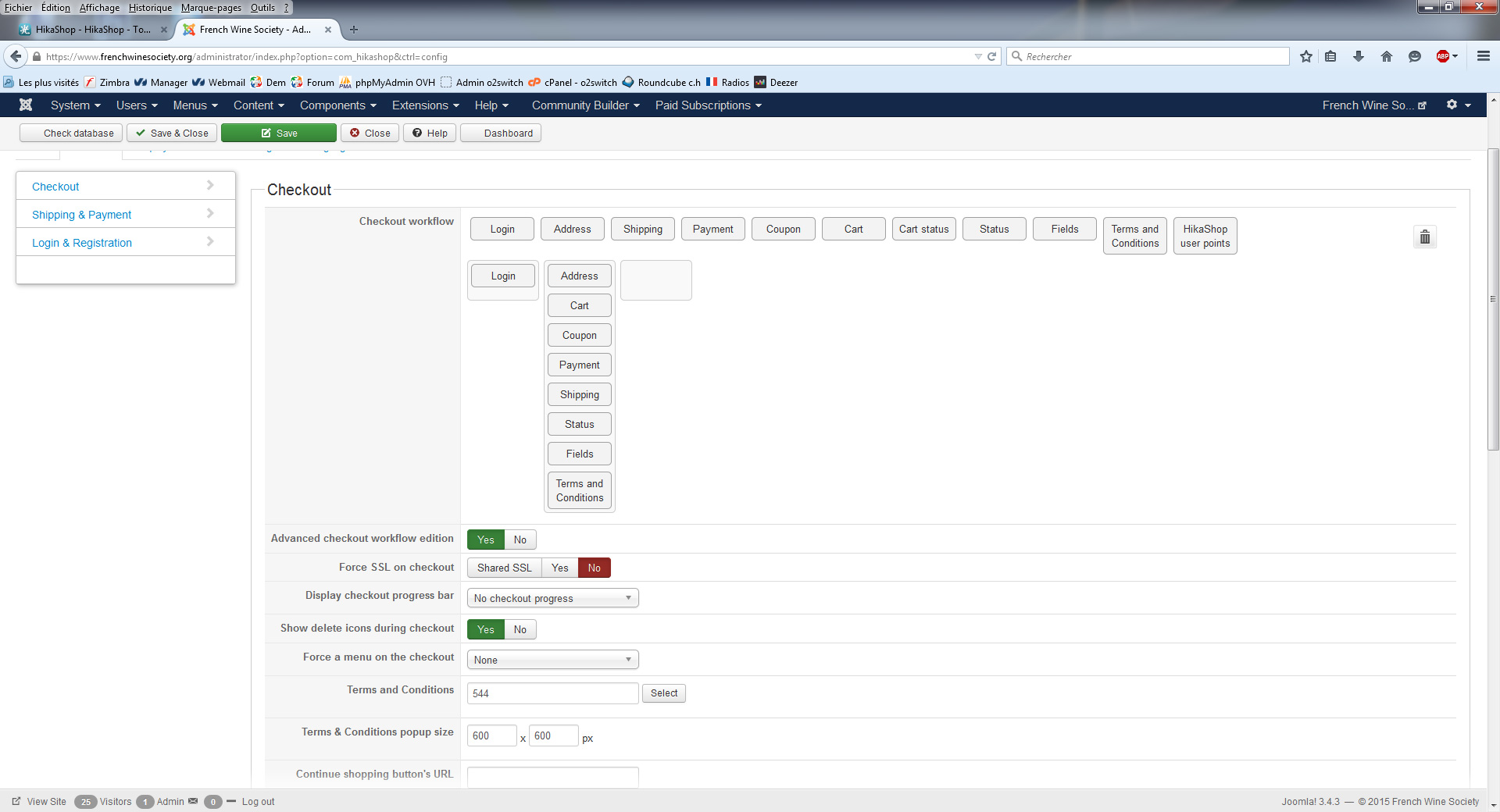

10 years 10 months ago #215035
voilà
et sans effet signifie que rien n'a changé après la modif

10 years 10 months ago #215085
Mon message indiquait:
vous redirigez vers le passage en caisse d'HikaShop, et vous configurez le passage en caisse pour faire en sorte que la première étape du passage en caisse affiche le panier de l'utilisateur grâce aux options de la configuration.
Or, sur votre capture, la première étape du passage en caisse contient uniquement la vue "login", au lieu de la vue "cart" comme expliqué dans mon message.
Merci de procéder au changement comme indiqué dans mon message et cela devrait faire ce que vous voulez.

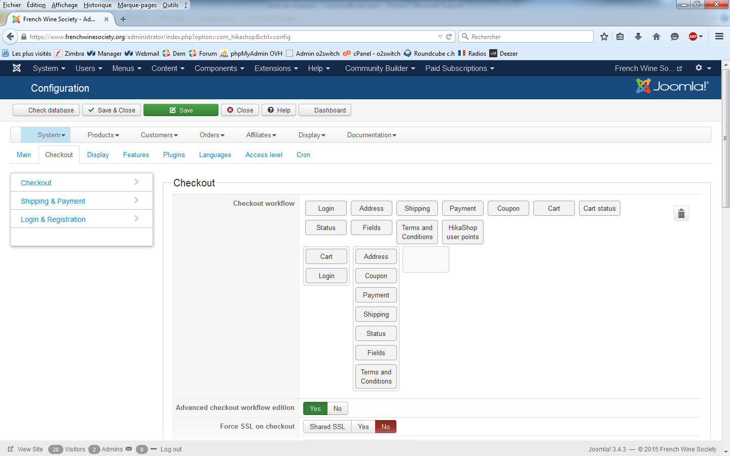

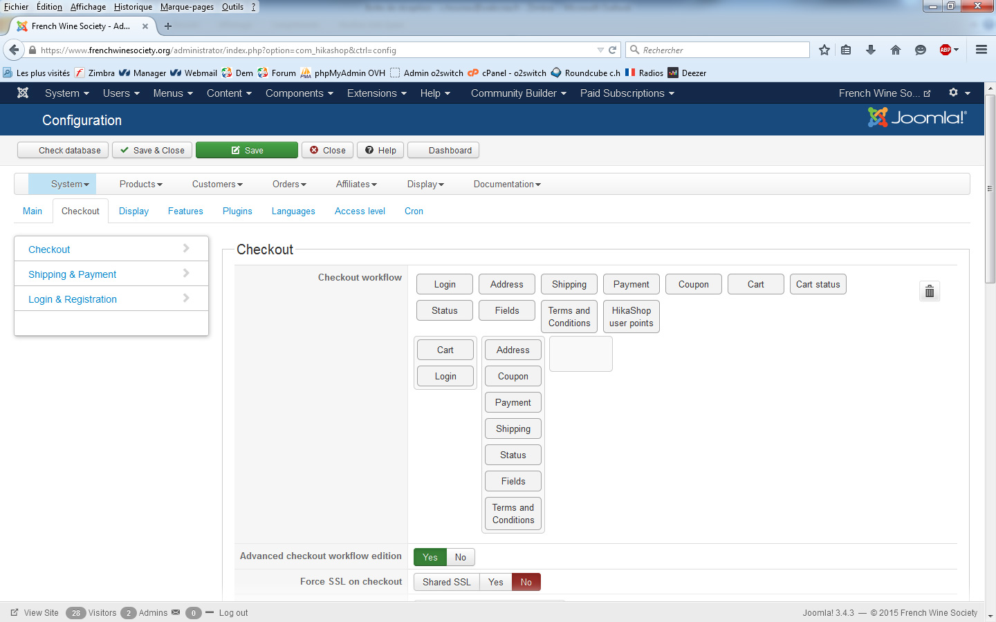

  • Posts: 19
10 years 10 months ago #215136
c'est en constatant que ça ne marchais pas que j'ai remis l'état d'avant c'est à dire sans cart...
tu peux constater que ça ne marche toujours pas avec cart en premier dans la colonne login
www.frenchwinesociety.org/Log-in.html?re...L2NhcnRfdHlwZS1jYXJ0

10 years 10 months ago #215164
Ton lien n'est pas un lien du passage en caisse d'HikaShop. C'est un lien du formulaire de connexion de Joomla.
Si quand tu vas sur le passage en caisse d'HikaShop, tu es redirigé vers ce lien, cela indique que le soucis viens des options du menu qui est sélectionné dans l'option "force a menu on checkout" de la configuration HikaShop. Donc il faut éditer ce menu via le gestionnaire de menus de Joomla et vérifier que son accès soit public, sinon le passage en caisse ne sera pas accessible aux utilisateurs non enregistrés.

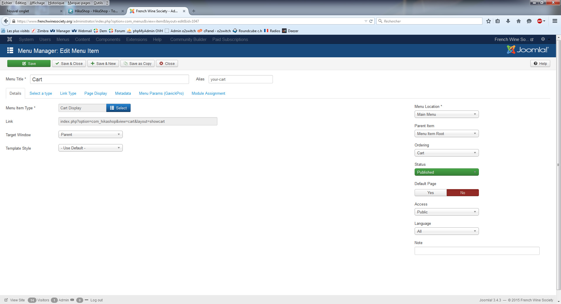

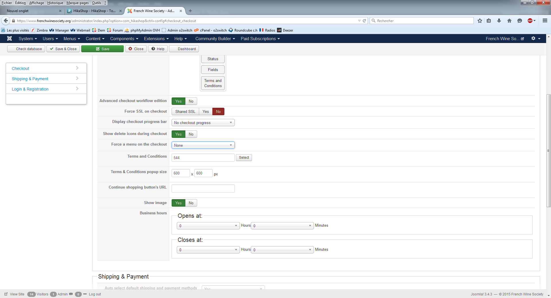

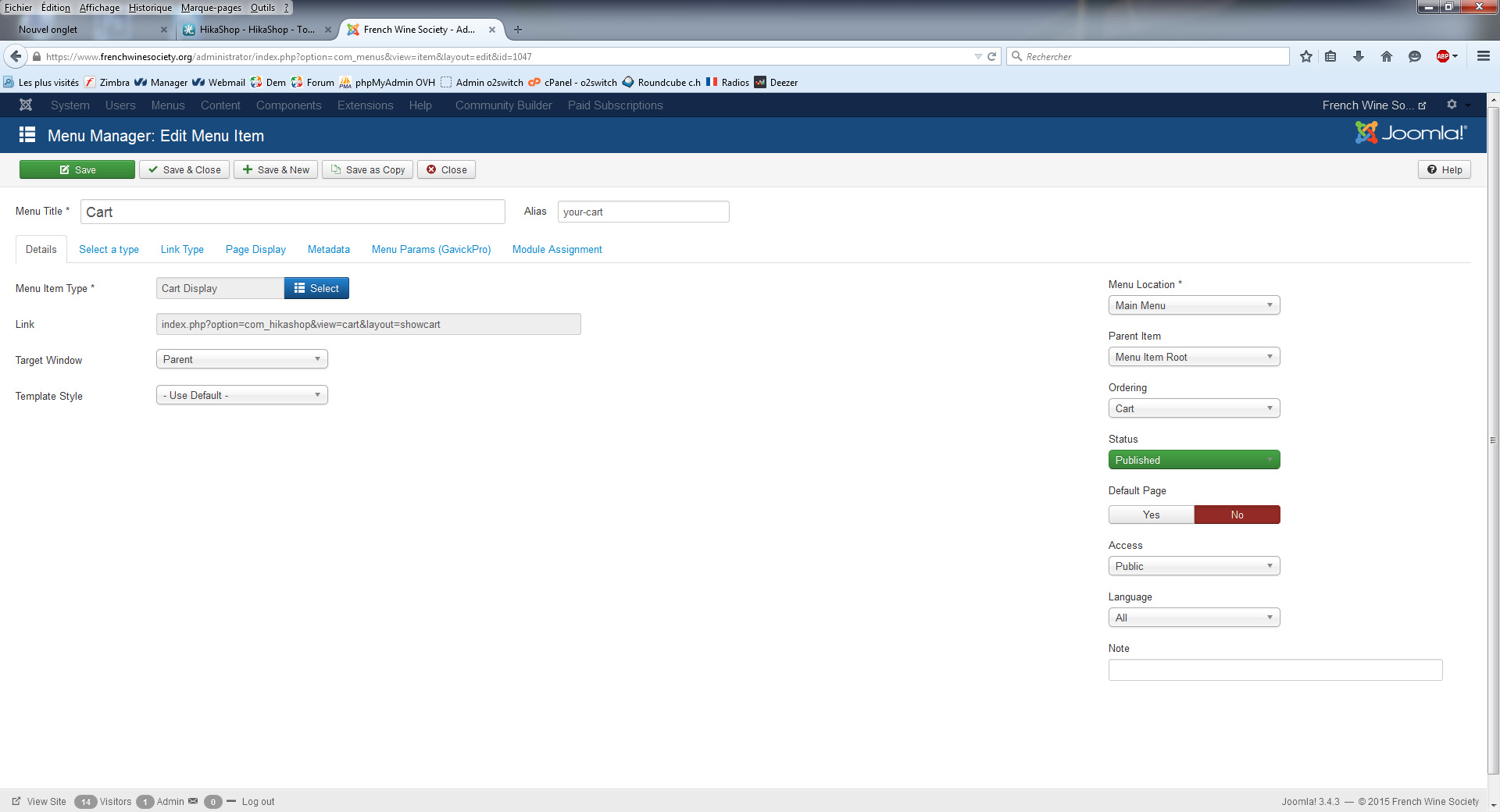

10 years 10 months ago #215192
bonjour,
tu peux constater que :
1 l'option de menu va sur cart
2 que je ne force rien du tout dans la config hika
je crois que le mieux serait que tu consultes par toi-même, jerome a un accès s-u
le but étant de rediriger le guest vers la page d'enregistrement-login de community builder et non celle de com_user qui est désactivée pour le coup et ne fonctionne pas.
bien à vous
chrostophe

10 years 10 months ago #215396
1. C'est bien là le problème... Dnas un de mes précédents messages, j'écrivais ceci:
www.hikashop.com/forum/5-support-en-fran...ng-error.html#214777
Or la solution utilisée est un lien de menu vers showcart, alors que j'ai déjà dit qu'il est normal que showcart redirige vers le formulaire de login et qu'il fallait utiliser une des deux méthodes de je proposais à la place...
2. Je partais du principe que vous avez changé le lien de menu pour un menu de type "hikashop checkout" au lieu de "hikashop cart show", comme indiqué dans le message www.hikashop.com/forum/5-support-en-fran...ng-error.html#214777 et du coup, le soucis serait venu de cette option "force a menu on checkout".
3. Je récapitule:
- Soit tu veux afficher le panier pour les personnes non connectés, et du coup c'est possible avec l'une des deux méthodes dont j'ai parlé précédemment:
- Soit tu veux utiliser le formulaire de login de CB au lieu de celui de Joomla. Dans ce cas, c'est également faisable de manière détournée:
Pour cela, il faut créer deux éléments de menu, le premier, pour les guests uniquement et qui dirige vers le formulaire de login de CB; et le second, pour les utilisateur enregistrés uniquement, et qui affiche showcart. Le seul soucis, c'est qu'après la connexion dans CB, l'utilisateur ne sera pas redirigé automatiquement vers l'autre élément de menu. C'est réglable avec un petit plugin ou une customization de CB.
Personnelement, je recommanderais plutôt de partir sur l'une des deux méthodes présentées avant. C'est plus simple pour les clients, et plus simple à mettre en place pour toi.
