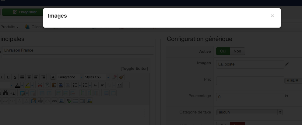

j'ai un problème sur certaine popup dans l'administration Hikashop.
Par exemple, si je veux créer un nouveau mode de livraison, je ne peux pas ajouter d'image ou de Zone de restriction, la popup s'affiche de cette manière :
Merci pour l'aide.

  • Posts: 86058
  • Thank you received: 14182
10 years 10 months ago #216341
C'est un bug de la dernière version de Joomla:
www.hikashop.com/forum/install-update/87...0-update.html#215337

pour corriger le problème, il faut te connecter par FTP aux fichiers et dossiers de ton site, puis éditer le fichier layouts/joomla/modal/iframe.php
Ensuite, tu devras supprimer la ligne 40 :
$iframeAttributes['name'] = $params['title'];
Et la remplacer par :
$iframeAttributes['name'] = addslashes($params['title']);
Ensuite, il suffit d’enregistrer le fichier.

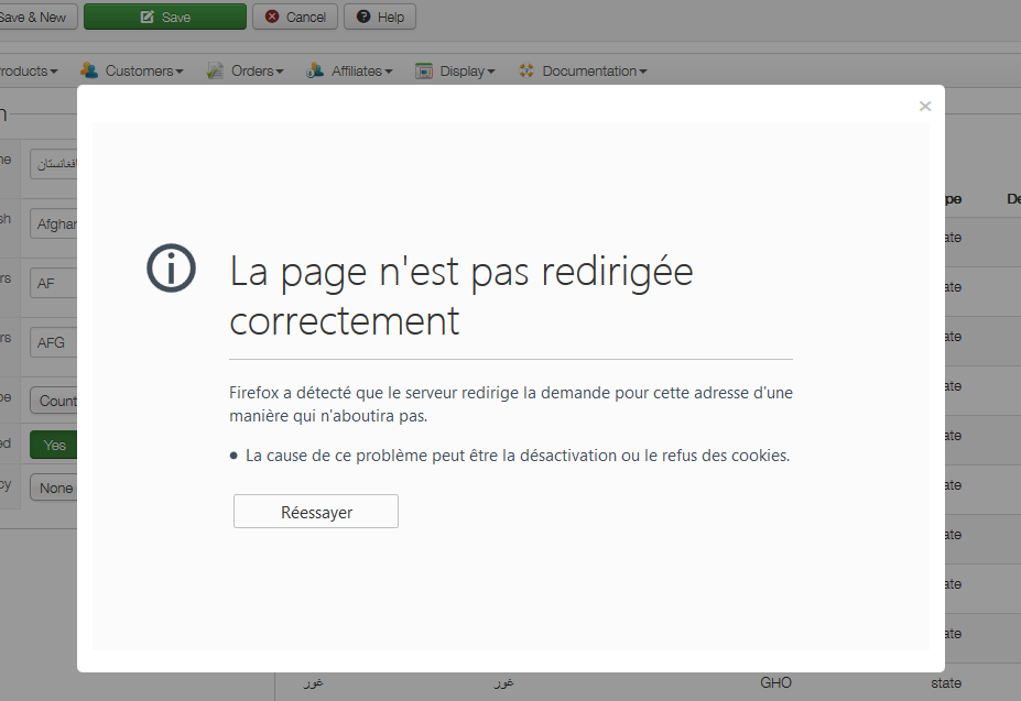

j'ai le mêmepb, le popup ne veux pas s'ouvrir quand je veux rajouter des pays dans une nouvelle zone, pareil pour la selection de zone dans un mode de payement :( grrrrr
Dans ayouts/joomla/modal/iframe.php c'est déjà $iframeAttributes = addslashes($params);
Un peu d'aide serait le bien venu

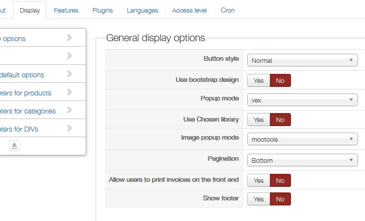

  • Posts: 86058
10 years 2 months ago #241916
Changez l'option "popup mode" en "vex" dans la configuration HikaShop.
Merci de ne pas poster la même question sur plusieurs sujets.

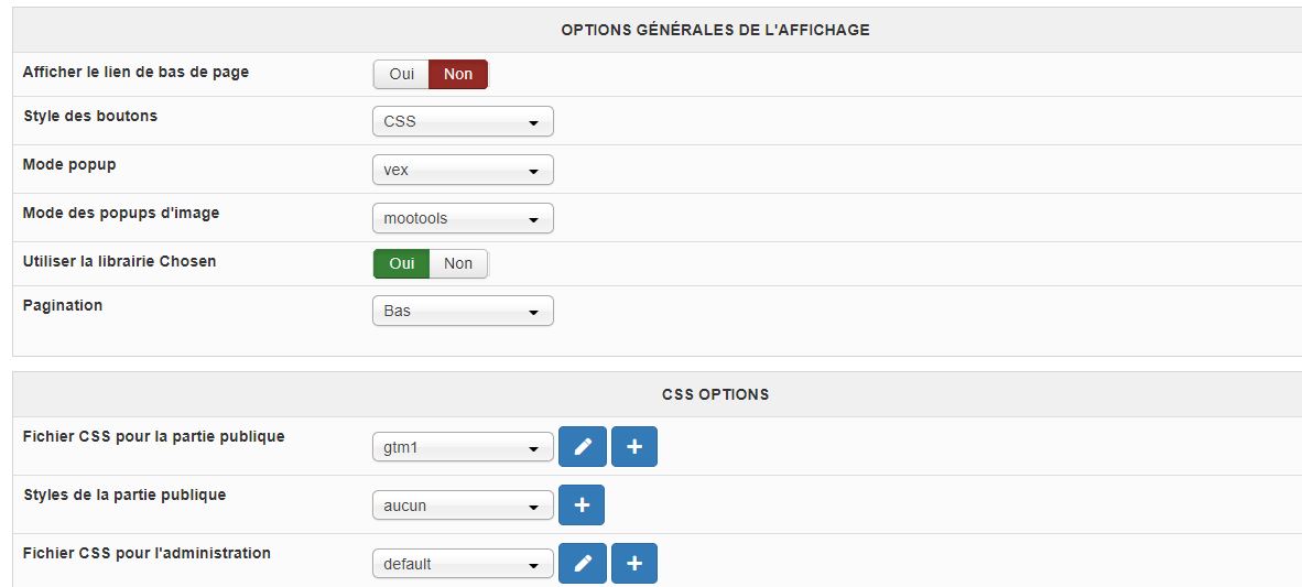

  • Posts: 54
10 years 2 months ago #241963
Bjr
L option est deja en vex mais ca ne marche tjrs pas.
Avez vous testez sous joomla 3.5.1? Je pense que c est pas compatible avec joomla 3.5.1.

  • Posts: 26381
10 years 2 months ago #241989
1 - Non l'option n'est pas "vex" puisque votre screenshot montre bel et bien que vous avez le système de popup "bootstrap".
Mais il ne s'agit aucunement d'une popup "vex" que vous avez.
Vous pouvez regarder cela sur notre site de démonstration ou c'est bien le système "vex" qui est configurer et les popup fonctionnent parfaitement bien (meme pour l'ajout de pays dans une zone).
2 - Nous utilisons bien évidement les dernières version de Joomla ; tout comme notre site de démonstration qui est actuellement sous Joomla 3.5.1....

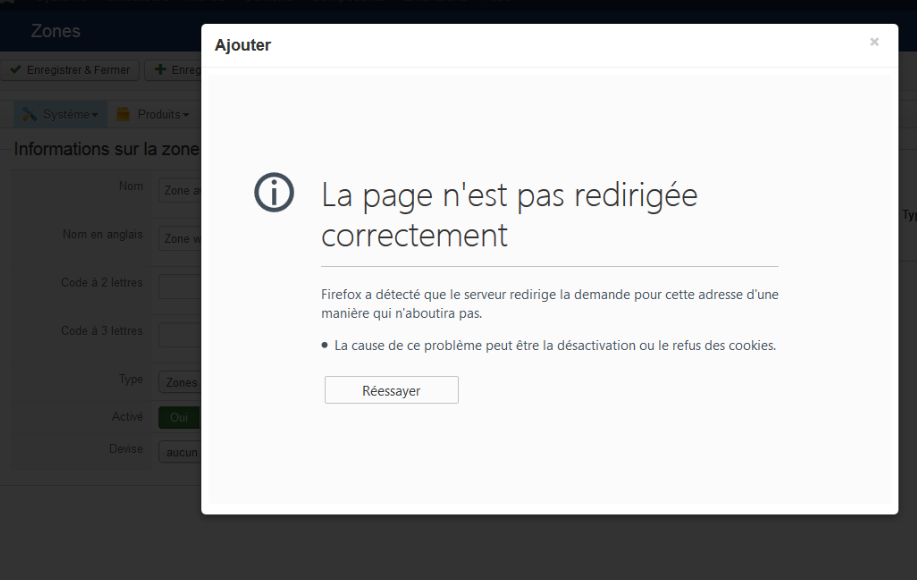

  • Posts: 86058
10 years 2 months ago #243073
Le soucis vient de quelque chose, soit sur votre site, soit sur votre server qui redirige la requête pour récupérer le contenu de la popup vers la même URL: take.ms/qkYS7
Et du coup cela boucle, jusqu'à l'erreur.
Le soucis vient donc de ce qui génère cette redirection.
J'ai regardé vos plugins système et cela ne semble pas venir de là.
Peut être des modifications dans le htaccess du site ?
Ou alors un module de sécurité sur le serveur ?

  • Posts: 54
10 years 1 month ago #244136
Après plusieurs jours de recherche, vous avez eu raison, dsl pour mon incompréhension.
L'erreur viens de la config du .htaccess qui bloque les requêtes provenant du popup.
Merci pour vos explication et bonne journée.

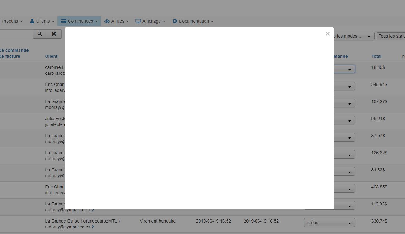

  • Posts: 63
7 years 1 month ago #308297
Bonjour Nicolas, J'ai également du soucis avec le changement de statut des commandes. Comment mentionné, popup mode est en vex (screen shot 1) et lorsque j'essai de changer le statut d'une commande "confirmée" à "envoyée", ce m'ouvre un popup blanc…
Que faire? Merci de m'éclairer.
Je n'ai pas trouvé le htacces du site… Cela se trouve où?
